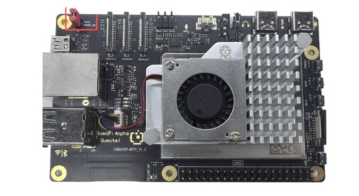

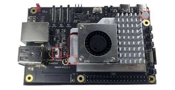

散热风扇安装
先将散热风扇的排线插入智能主控板的FAN插槽中,然后将散热器上的两端固定在智能主控板预留的插孔中,如下:

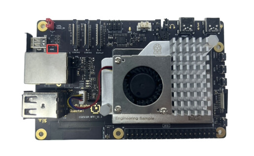

显示连接
将 HDMI 线一端接入智能主控板的 HDMI 接口,另一端接入显示器的 HDMI 接口。

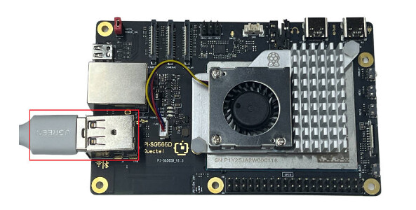

输入设备连接
将 USB 键盘、鼠标接入扩展坞的USB接口,再将扩展坞接入智能主控板的USB接口,若用无线输入设备,将接收器插入扩展坞的USB口即可。

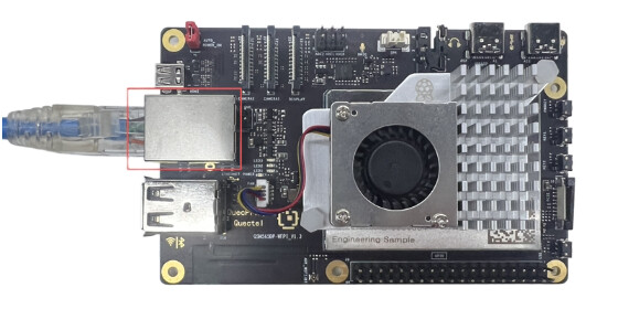

网络连接
将网线一端接入智能主控板的千兆网口,另一端接入路由器的网口(确保路由器已联网)。
跳线帽连接
智能主控板左上角标有AUTO_POWER_ON丝印的排针,确保已经用跳线帽短接。

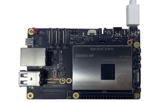

供电连接
将 USB-A 电源线的 USB-A 端接入电源适配器,USB-C 端接入智能主控板的电源口(通常标注POWER IN)。

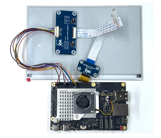

墨水屏连接
选择用PIN排线连接,参考下方的引脚对应表格:
| EPD 引脚 | BCM2835编码 | Board物理引脚序号 |
| VCC | 3.3V | 3.3V |
| GND | GND | GND |
| DIN | MOSI | 19 |
| CLK | SCLK | 23 |
| CS | CE0 | 24 |
| DC | 25 | 22 |
| RST | 17 | 11 |
| BUSY | 24 | 18 |
| PWR | 18 | 12 |

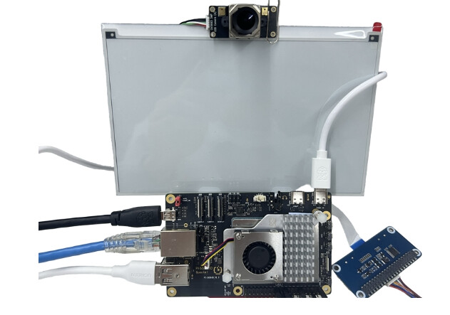

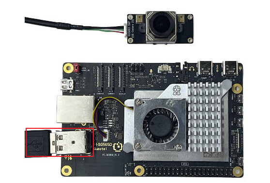

摄像头连接
将OV5693摄像头模块接入智能主控板或扩展坞的USB接口即可。
连接完成参考

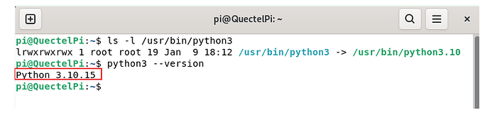

目前系统默认的python版本为3.13,而我们使用的MediaPipe模型需要的开发环境在python3.9-3.12,需要重新指定python路径,系统中已经安装了python3.10,我们修改python默认路径即可。
#备份当前Python路径链接
sudo cp /usr/bin/python3 /usr/bin/python3.backup
#删除当前Python路径链接
sudo rm /usr/bin/python3
# 创建新的路径链接指向Python 3.10
sudo ln -s /usr/bin/python3.10 /usr/bin/python3
#验证修改
ls -l /usr/bin/python3
python3 --version

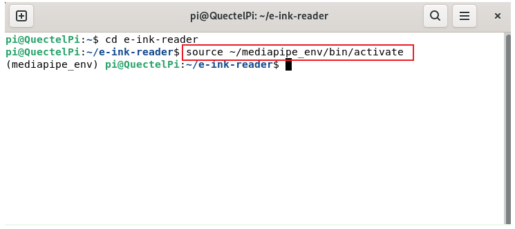

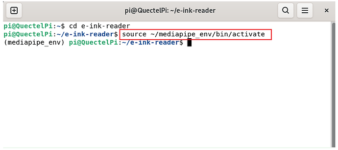

激活Python虚拟环境
执行下面命令创建并激活Python虚拟环境.
python3.10 -m venv 文件夹名称
例:
python3.10 -m venv ~/mediapipe_env
source ~/mediapipe_env/bin/activate

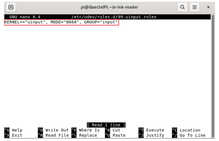

创建udev规则文件
- 先输入下面命令创建并打开udev规则文件。
sudo nano /etc/udev/rules.d/99-uinput.rules
- 在文件中添加下面语句,按下**“ctrl + o” + Enter**保存编辑内容,然后按下"**ctrl + x"**退出编辑。
KERNEL=="uinput", MODE="0660", GROUP="input"

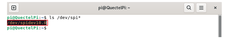

开启SPI功能
在终端输入下面命令开启SPI功能。
sudo qpi-config 40pin set

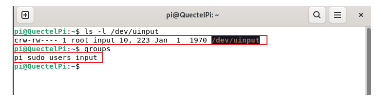

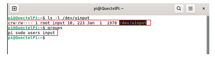

验证配置
- 重启系统后在终端输入下面命令验证用户是否在 input 组中以及udev规则配置是否生效。
ls -l /dev/uinput
groups

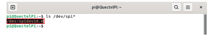

- 验证SPI功能是否开启。
ls /dev/spi*
