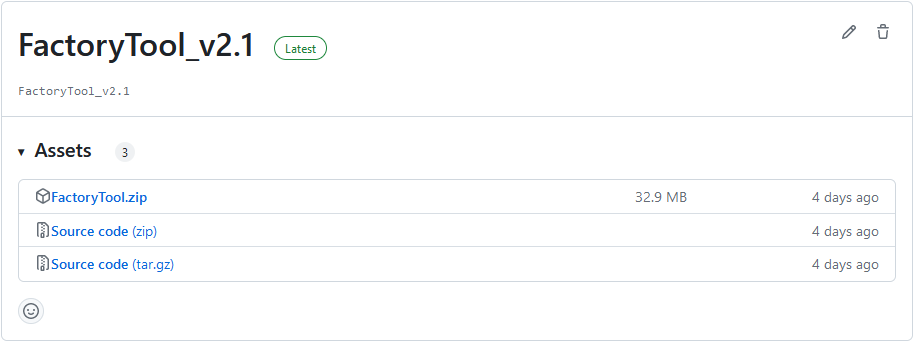

工具获取#
点此进入下载页面获取产测工具 FactoryTool.zip。

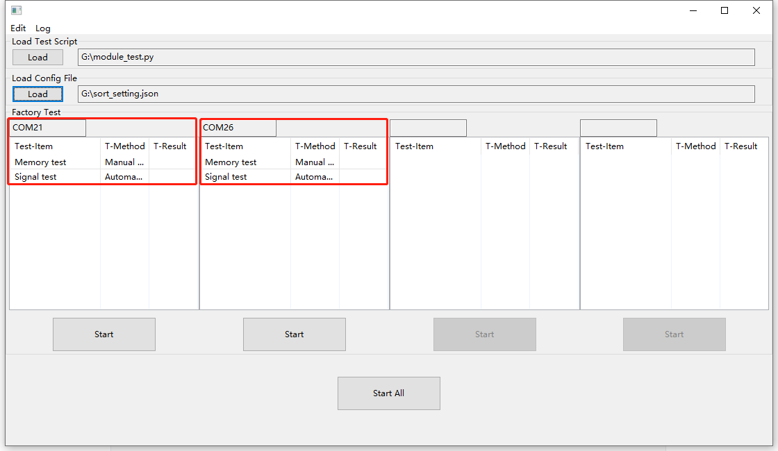

步骤二:打开工具,选择测试脚本和配置文件
打开工具后,点击 选择 按钮,分别选择上一步编辑好的测试代码和配置文件,若有检测到串口,则该串口下会显示每一项测试名称以及测试方式。

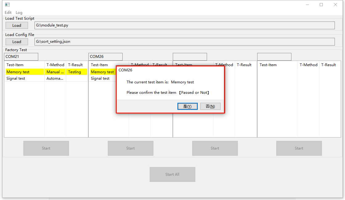

步骤三:开始测试
  • 点击 全部开始 按钮: 开始测试所有已接入的模块。
  • 点击 开始 按钮: 开始测试对应的那一个模块。
若是人工检测会弹窗提示是否成功,可人工点击 是/否 来确认该项结果。

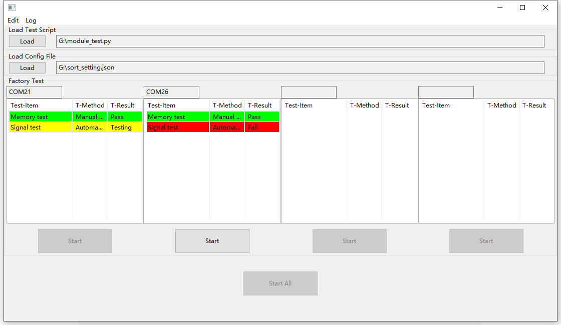

步骤四:查看测试结果
可在测试结果栏位直接看到测试结果:
  1. 通过: 绿色背景色,测试结果栏位标记: 通过。
  2. 不通过: 红色背景色,测试结果栏位标记: 不通过 。
  3. 测试中: 黄色背景色,表示该测试项正在检测中。
