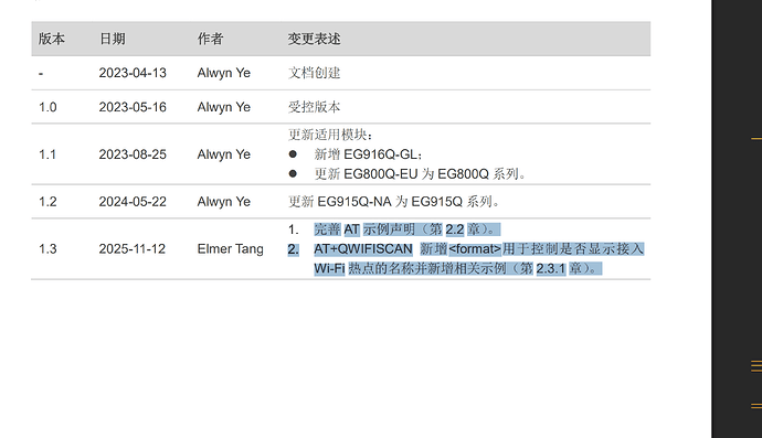

问下 我准备购买这个模组 EG800ZCN01LG-414-SGNSA
然后 有 wifiscan 命令或者 at 的 QWIFISCAN 命令
wifiscan 不支持 得到wifi的 ssid(名称)
AT+QWIFISCAN 有 wifi ssid 字段但是 大部分文档都显示 只有 -
但是我看见有 Quectel_EG800Q&EG91xQ系列_Wi-Fi_Scan_应用指导_V1.3.pdf 文件 有 支持 wifi 显示 ssid的 请问除了 EG800Q 这个型号 还有什么型号支持 显示 wifi ssid 的
你好
功能暂时还不支持,一般WIFISCAN 扫描到MAC地址就可以用了
主要我需要楼层定位. 如果是高楼室内的话 如果有ssid的话 很多ssid 带楼层门牌号的, 这样能知道室内该设备大概在哪一层楼 根据 ssid + rssival 这样 能更精确的定位设备位置 要不然几十层楼的话 只用 mac 地址做信标的话 对客户很不友好 需要客户 一层楼一层楼跑然后去匹配mac 信号强度

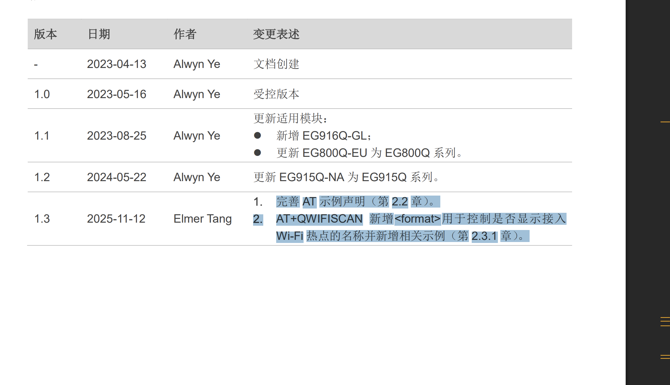

主要我需要楼层定位. 如果是高楼室内的话 如果有ssid的话 很多ssid 带楼层门牌号的, 这样能知道室内该设备大概在哪一层楼 根据 ssid + rssi 这样 能更精确的定位设备位置 要不然几十层楼的话 只用 mac 地址做信标的话 对客户很不友好 需要客户 一层楼一层楼跑然后去匹配 mac 信号强度
