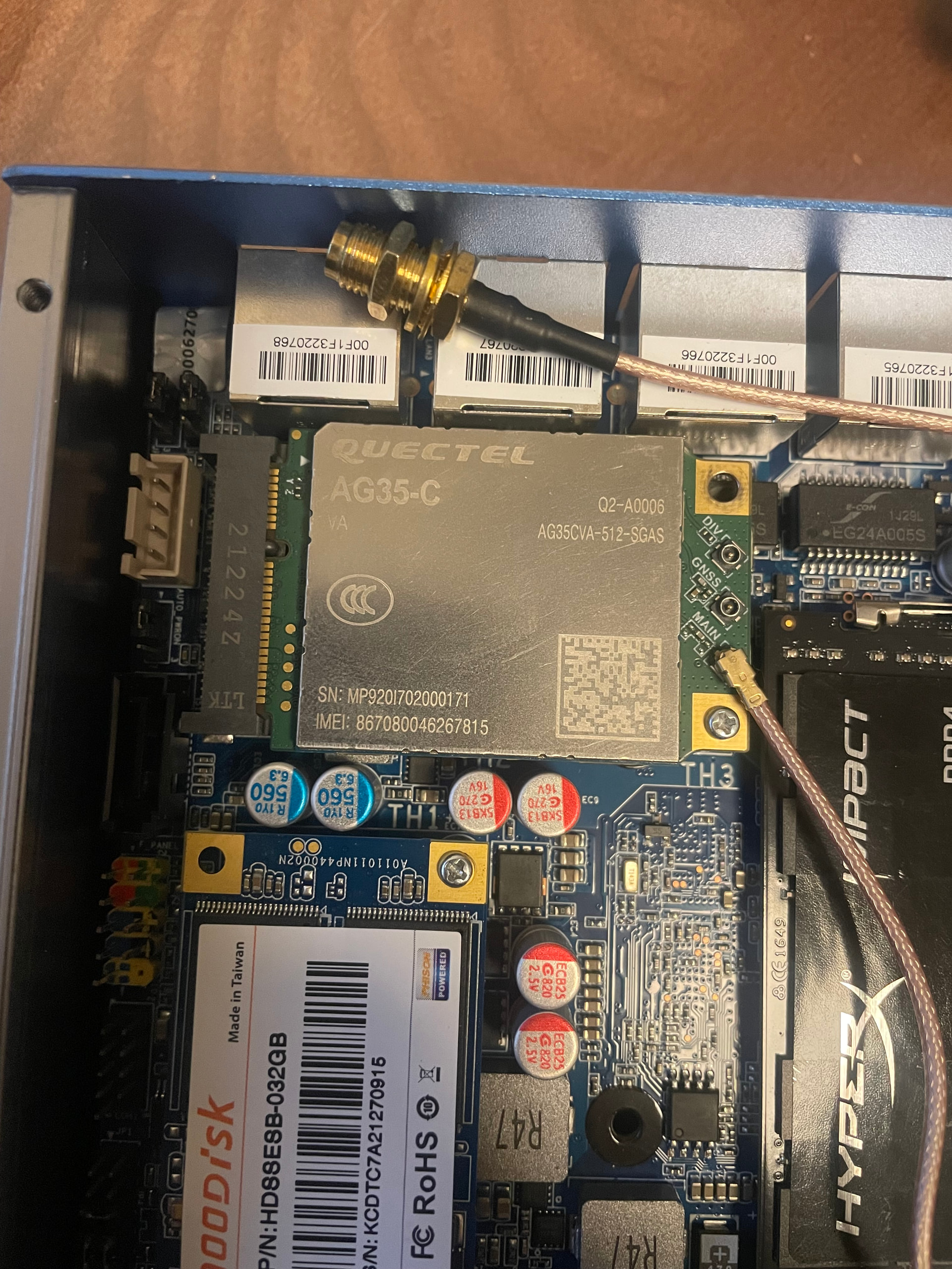

设备信息如下

通过lsusb查看到的设备肯定是AG35-C, 我插拔试过了.这个是什么原因引起的呢,是不是可以刷固件可以恢复呢,还是设备确实是坏了,我2025-02-17在淘宝移远旗舰店买的,不应该这么容易坏的吧
