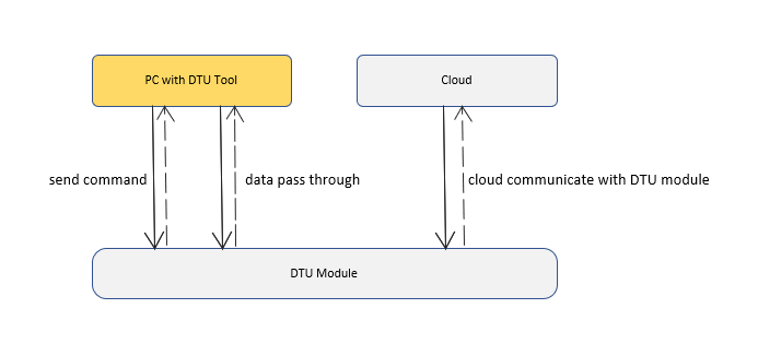

DTU工具的功能有两大类:
查询与配置DTU设备参数。
数据收发:通过DTU设备与云端进行数据收发。

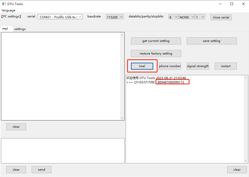

查询IMEI号#
在左侧串口数据显示框中以字符串格式显示出详细地串口数据,右侧命令消息框显示出查询获得的IMEI号。

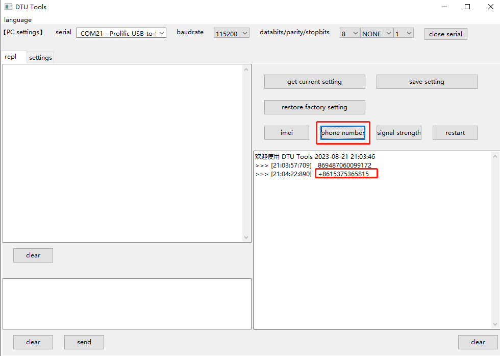

查询本机号码#

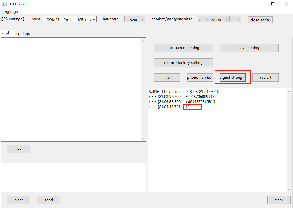

查询信号强度#

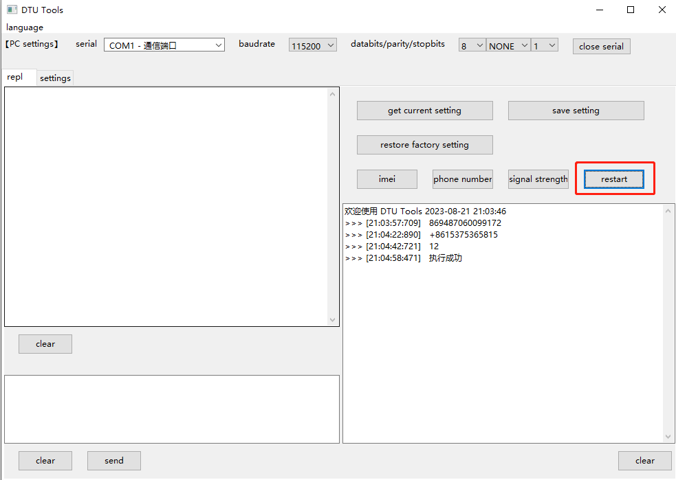

设备重启#

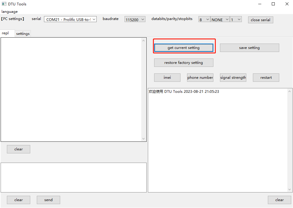

读取当前云平台参数#
指令区域按键get current setting,点击后请求DTU设备当前云参数配置,界面自动跳转配置展示窗口。

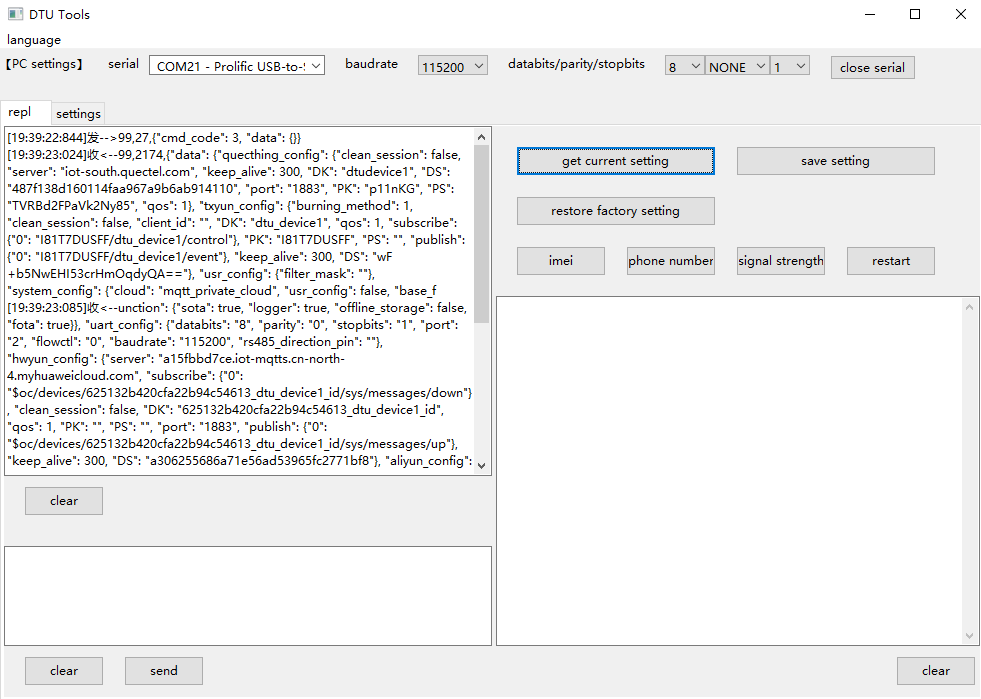

云参数配置和展示窗口。

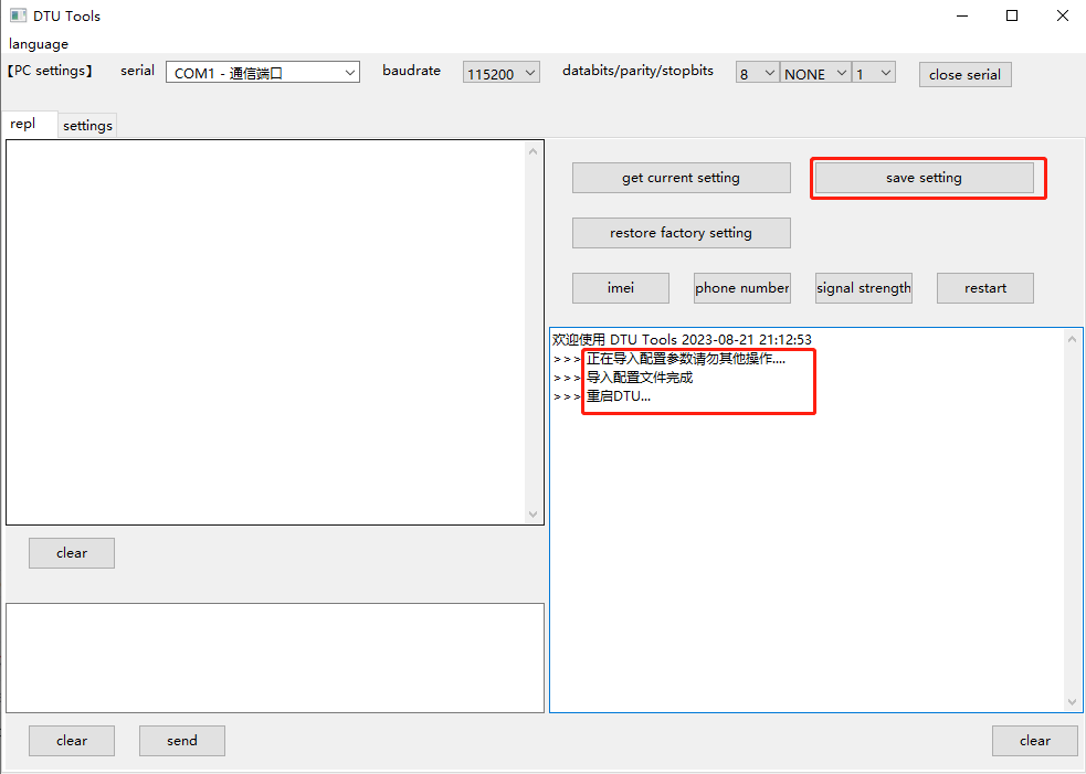

保存配置参数#
读取当前配置参数后,进入参数配置界面,可以根据实际需求修改配置(也可以不读取,直接填写配置)。
在修改完成后,返回交互页面,点击按键save setting即可保存配置。

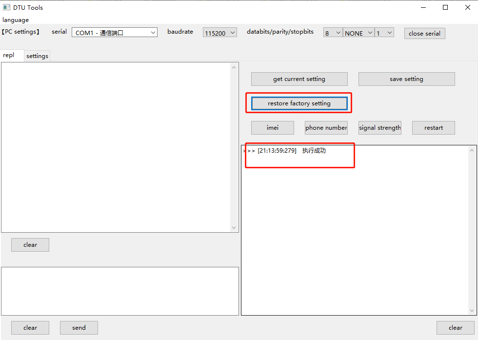

点击按键restore factory setting即可恢复出厂设置。

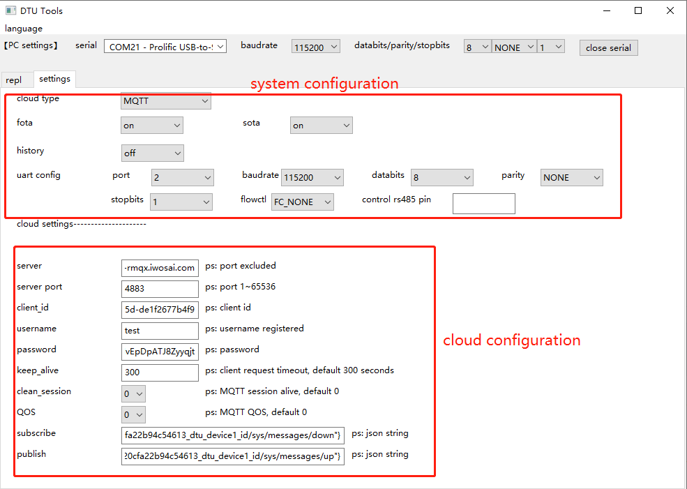

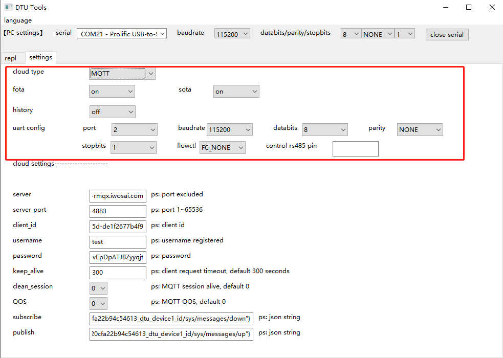

系统参数配置#
基本配置参数项如上图
| 参数名 | 含义 |
| 云平台通道类型 | 云平台选择,可选项:阿里云、TCP私有云、MQTT私有云 |
| 固件升级 | 是否开启固件OTA升级 |
| 脚本升级 | 是否开启项目脚本OTA升级 |
| 历史数据存储 | 当通信异常,DTU无法向云端发送数据时,将发送数据保存,待通信恢复正常后重新发送 |
| 串口号 | 外部MCU连接DTU串口号,可选项:0,1,2 |
| 波特率 | 串口波特率 |
| 数据位 | 奇偶校验 |
| 停止位 | 停止位长度,可选项:1,2 |
| 流控 | 硬件控制流,可选项:FC_NONE,FC_HW |
| 控制485通信方向Pin | 串口发送数据之前和之后进行拉高拉低指定GPIO,用来指示485通信的方向。如1、 2代表UART.GPIO1、UART.GPIO2 |

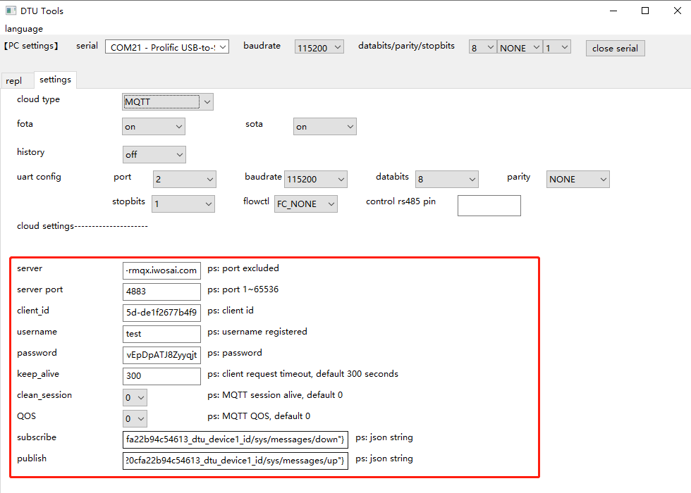

云参数配置#
云参数配置项会根据基本云平台通信类型选择值变化。当云平台通信类型为MQTT时,云参数配置项如下:
订阅主题和发布主题,均采用"主题id为key,主题字符串为value的json格式"。
举例说明:参数
{"0":"/F79933DC83A4/connect_packet/adv_publish"},表示id为"0"的主题"/F79933DC83A4/connect_packet/adv_publish"。

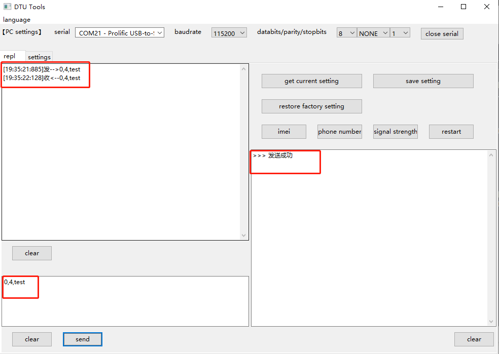

DTU数据收发调试#
数据发送框的格式要求:数据发送的格式与MCU和DTU通信格式一致。针对和云端通信协议的不同,模块和外部设备(如MCU)通信协议也会不同。当模块和云端通信使用TCP协议时,由于TCP和串口都是数据流的形式,所以直接透传数据,不做任何处理;当模块和云端通信使用MQTT协议时,为了区分不同的数据帧,模块的串口对外协议采用简单的数据帧:<topic_id>,<msg_len>,<msg_data>"。
示例报文:
上行报文:“1,6,abcedf”
下行报文:“1,6,ijklmn”
模块和外部设备(MCU)上行报文和下行报文都是采用字符串格式,数据项之间采用","相隔。
