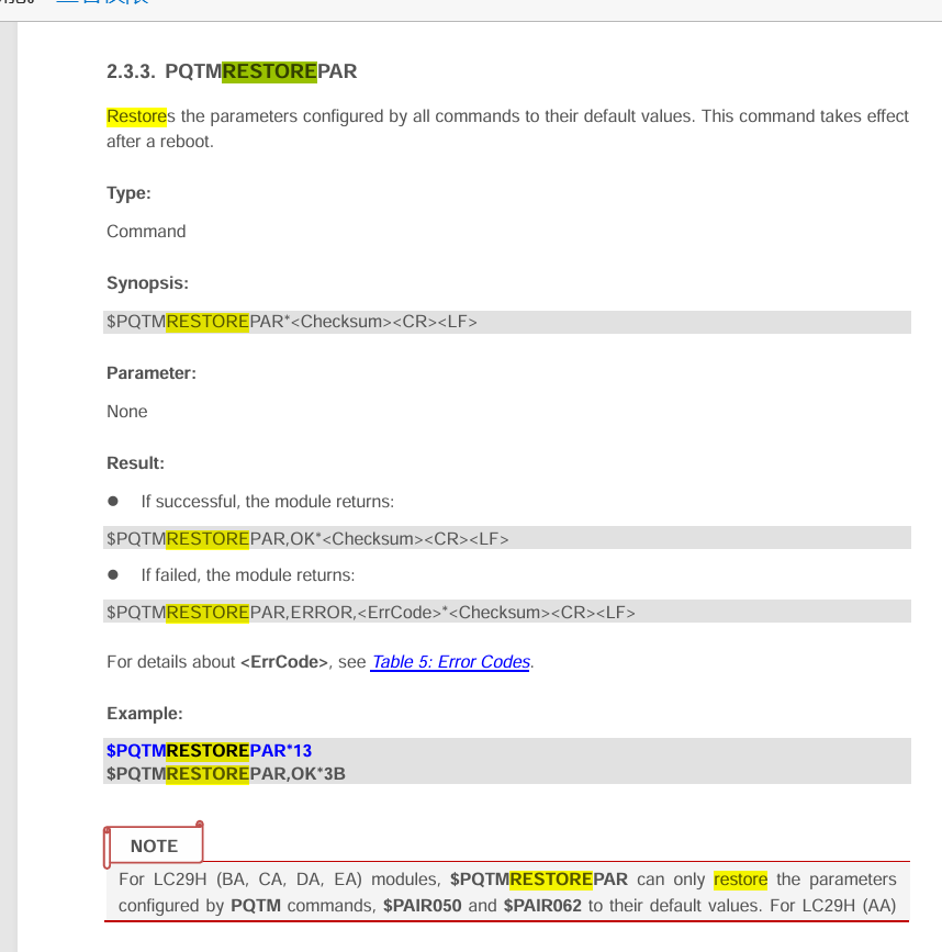

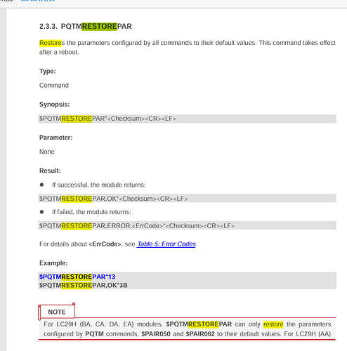

你好,请问你具体用的是LC29H系列的哪个模块,你可以用$PQTMVERNO*58版本查询指令查询下模块看看固件信息。此外,请问你有没有对模块进行相关指令配置,模块默认就只有GNGLL语句输出吗?
你可以通过升级固件及指令将模组的配置回复默认配置,默认情况下会输出一系列的标准NMEA语句,你也可以通过协议文档里的说明配置你需要的语句获取对应的参数。
