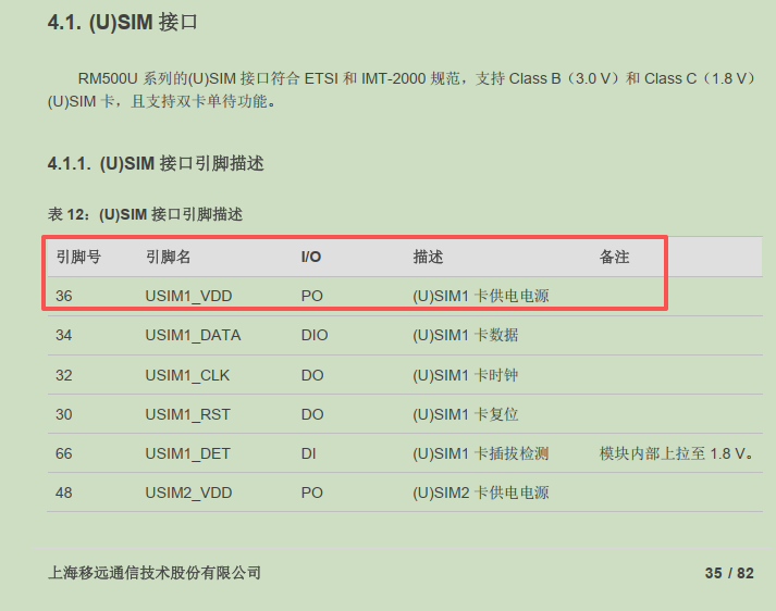

在英伟达的AGX Orin上面适配RM500U的时候,没有识别到SIM卡,/dev/目录下面有ttyUSB设备,也可以给ttyUSB2发送AT指令,报的错误码是10(没有插入SIM卡)。我测量M2 KEY B接口的UIM1_PWR引脚的时候没有量到电压。想问问各位是什么原因,谢谢
