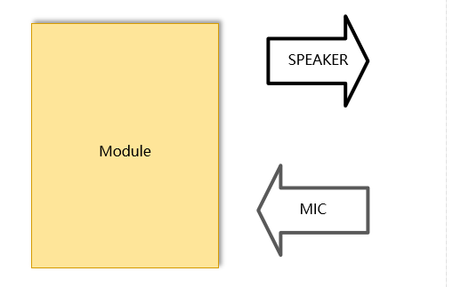

内置Codec
Codec(音频编解码器芯片)主要用于对音频信号进行数字化和还原。音频编解码器一般由两部分组成:ADC(模拟-数字转换器)和DAC(数字-模拟转换器)。ADC负责将模拟信号(如麦克风、线路输入等)转换为数字信号(如PCM等),DAC负责将数字信号(如I2S、SPDIF等)转换为模拟信号(如耳机、扬声器等)。部分模组内部已经内置了一路Codec,此时模组可以直接输入输出音频模拟信号,如下图:

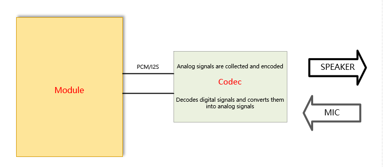

外置Codec
当模组内部不带内置Codec时,或者需要使用两路Codec时,可以使用PCM或者I2S接口外接Codec。此时外部输入输出模拟信号需要和Codec连接,如下图:

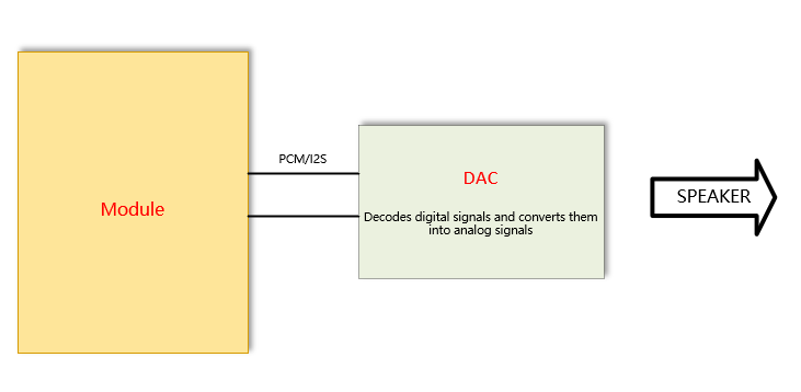

外置DAC
音频DAC是一种音频数模转换器,即一种将数字信号转换为模拟信号的装置,可以将存储在数字媒体中的音频数据,如CD、DVD、MP3等,转换为可以通过扬声器或耳机输出的模拟信号,使人们可以听到声音。模组可以通过PCM或者I2S接口外接DAC,如下图:

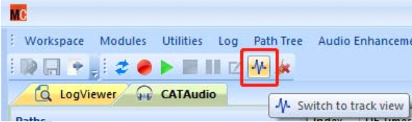

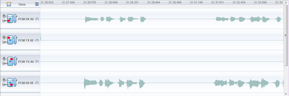

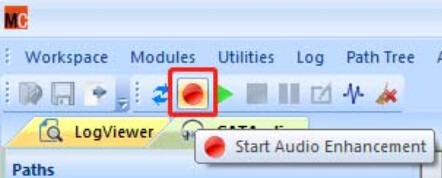

- 通话录音和播放 点击 “track view”按钮 ,界面显示 tracks view;
在 VE 拓扑图里勾选需要 dump 录音的点;
点击红色圆形按钮进入实时录音,在 tracks view 处可以看到实时波形;

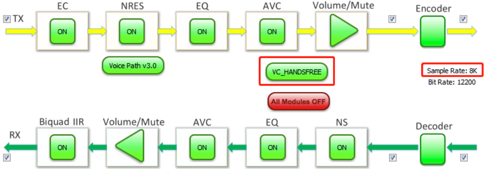

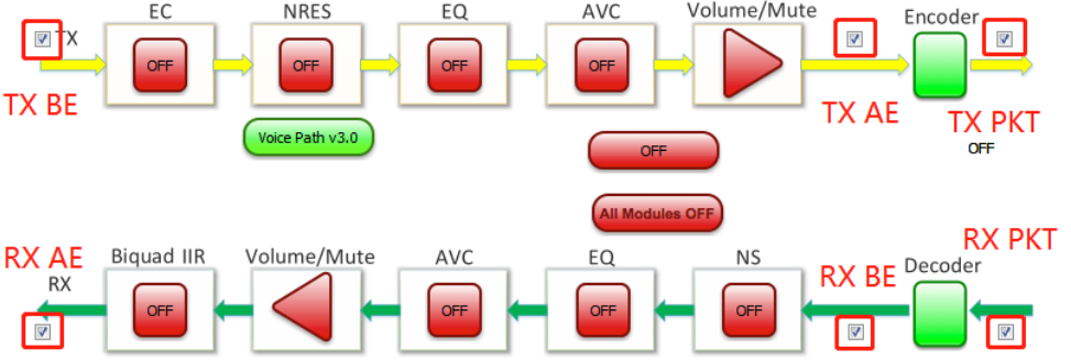

- 语音增强音频校准 语音增强拓扑图提供对所有语音增强模块的控制。它支持打开和关闭每个模块,并可以设置模块中的参数。

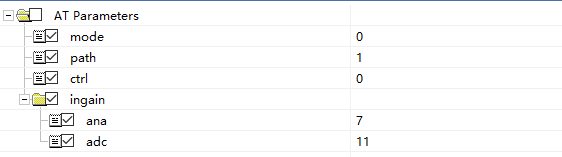

内置codec输入增益(atctst_aud_codec_get_ingain):
输入增益即通话模式下的MIC增益,该增益在音乐播放模式下不可调。如下图,可以修改模拟增益和adc增益。不同通道下的模拟增益范围不同,adc增益范围相同。值不可过大,否则会造成输入失真。

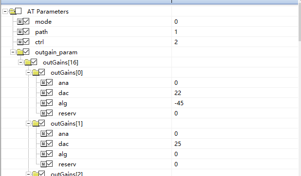

内置codec输出增益(atctst_aud_codec_get_outgain):
输出增益在通话模式,或者音乐播放模式下均可调。输出增益与音量等级相关,当前支持0~11级音量,分别对应增益列表中的outGains[0] ~ outGains[11]。用户若要重新调整音量增益,可以调整对应音量等级下的dac,ana与alg增益。Alg调到最小可以实现静音。DAC的值不建议超过63,易造成失真。用户可根据应用场景,设置不同的增益组合。建议可保持ana与alg不变,调整dac增益。
侧音增益(atctst_aud_codec_get_sidetonegain):
