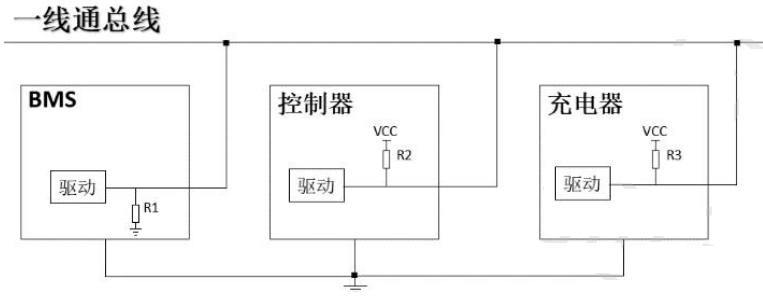

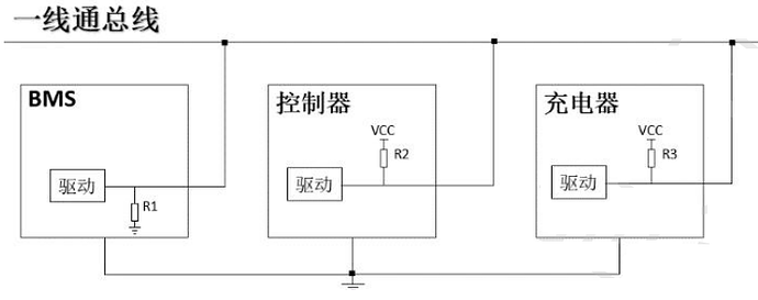

  • 属于单线主从单工通讯模式,类似 1-Wire 协议但又与之有很大不同,为单工通讯的,即设备要么仅作为发送端,要么仅作为接收方,比如上面框图中 BMS 为发送发(主机),控制器和充电器仅为接收方(从机);

主机(BMS)的输出口是为下拉的,一般 IO 内部自带下拉也可以外部增加下拉电阻,而接收方的从机默认是需要被上拉的,上拉电阻值一般要求为 5V上拉 2.2K,3.3V 上拉 1K。

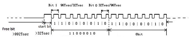

Tosc定义: 250us < Tosc<2ms。 推荐值:500us
同步信号:

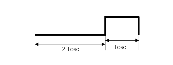

Bit(0)表示:

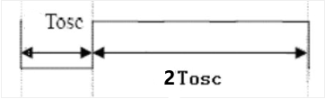

Bit(1)表示:
关于信号定义还有如下一些注意点:

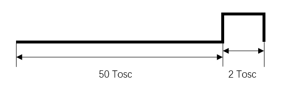

  • 32Tosc 范围为 0.5ms,考虑到响应速度,不要超过1ms
  • 同步信号:>992Tosc 的低电平 + 32Tosc 的高电平,空闲位时间>15ms(0.5ms*992/32=15ms)
  • 数据位逻辑 1 符合 高电平时间 > 低电平时间 + 0.5ms;
  • 数据位逻辑 0 符合 低电平时间 > 高电平时间 + 0.5ms;
  • 高低电平的比例一般使用 0.5ms 和 1ms 的比例,及占空比为 1:2 (适宜取 75%)
举例说明:
发送两字节数据:11000010,11000010(二进制)

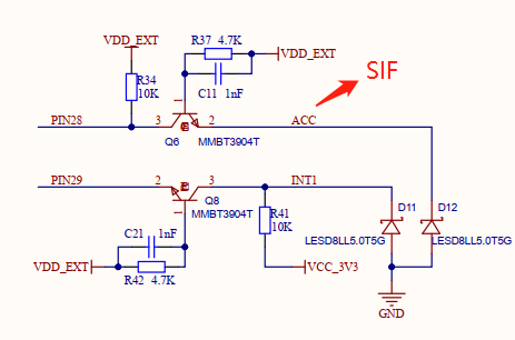

硬件
该部分说明基于具体的设备。 仅具有参考价值。

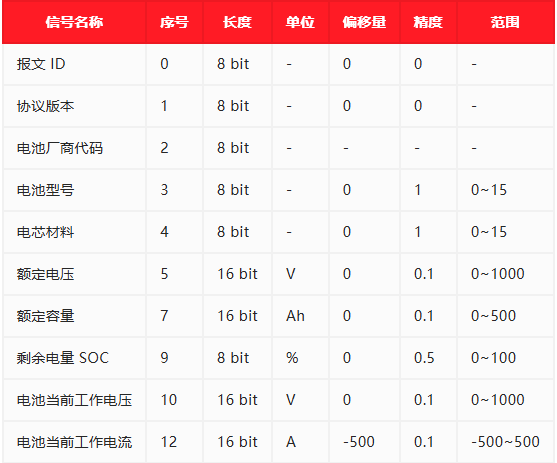

    功能:将数据根据协议解析数据。以比较常用的无锡团标协议为例,协议应采用小端( Intel)模式的网络字节序来传递字和双字,所有传输均先发送低字节。
    def __parse_sif_data(self, data):
        if data != b'':
            try:
                if len(data) == 20 and data[0] == 1:  # public message
                    check_sum = sum(data[:-1])
                    if check_sum & 0xff == data[19]:
                        print("SIF public data sum check success")
                        self.__manufacturer = data[2]
                        self.__bat_type = data[3]
                        self.__battery_cell_material = data[4]
                        self.__rated_volt = (data[5] + (data[6] << 8)) / 10
                        self.__rated_capacity = (data[7] + (data[8] << 8)) / 10
                        self.__remain_capacity = data[9] / 2
                        self.__bat_volt = (data[10] + (data[11] << 8)) / 10
                        self.__electric_current = (
                            data[12] + (data[13] << 8)) / 10 - 500
                        self.__max_temperatiure = data[14] - 40
                        self.__min_temperatiure = data[15] - 40
                        self.__mos_temperatiure = data[16] - 40
                        self.__battery_fault = data[17]
                        self.__battery_work_state = data[18]
            except Exception as e:
                print("SIF receive data fault:", e)
实际的物理数据与总线传输的数据关系如下:
P=(C×R)+F
式中:
P:实际的物理数据;
C:总线传输的数据范围;
R:精度;
F:偏移量。
