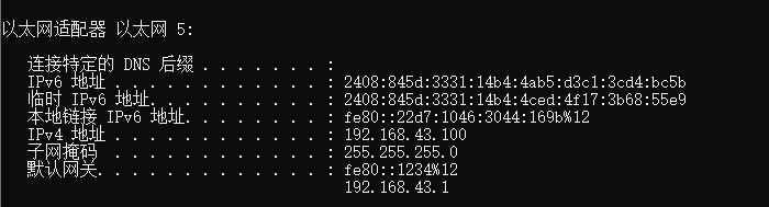

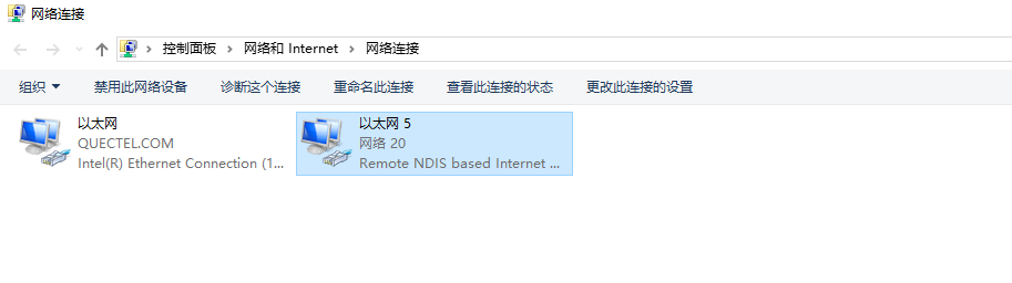

通过 QPYcom 输入以上代码后即可开启 USB 网卡,查看 PC 端网络连接界面,可以看到多出来一个网络可供选择。
打开 cmd,输入 ipconfig,可以看到基本网络信息都已获取,此时关闭其余网络接口,只保留 USB 网卡的网络接口,电脑也可以正常上网。

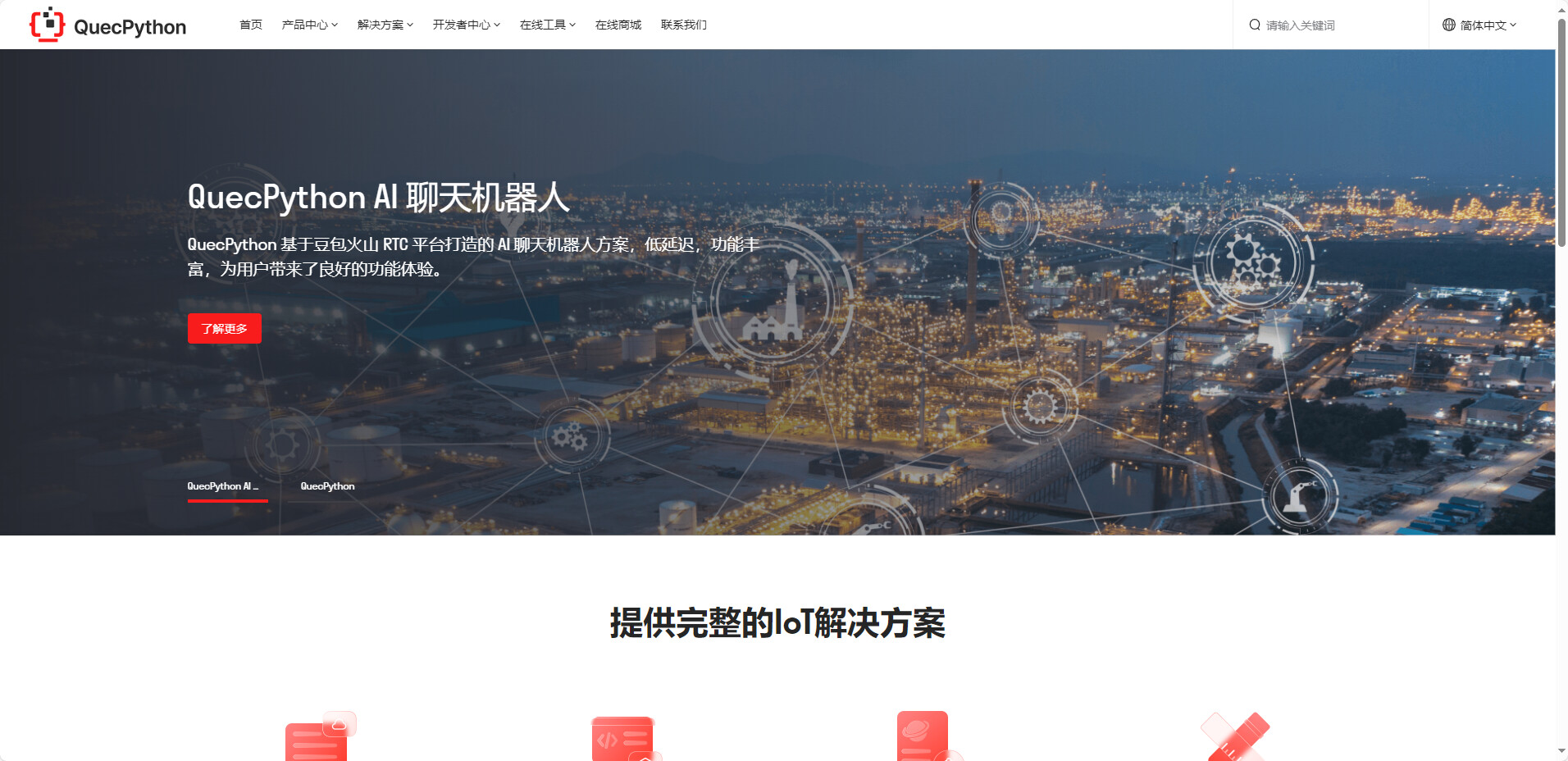

此时可以通过电脑浏览器访问网页。比如浏览器输入 https://python.quectel.com 即可正常访问。
