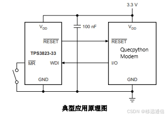

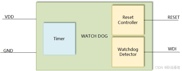

典型硬件看门狗图示:
如图,基本的硬件看门狗结构基本如此。其中WDI为输入,RESET为输出。WDI在探测到电平跳变时,判断为喂狗,清空Timer的计数。如果在一定时间内没有喂狗,Timer就会超时,通过RESET引脚触发模组重启。

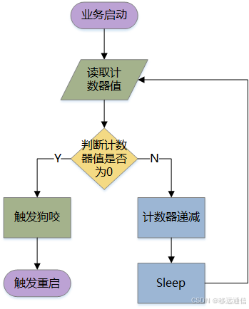

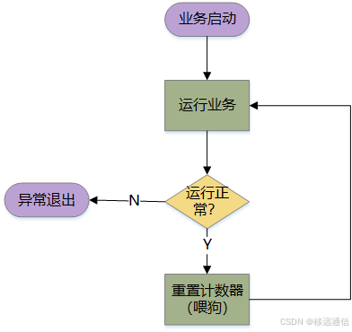

典型软件看门狗图示:
如图,软件看门狗一般在一个守护线程中运行,其基本逻辑如图。看门狗线程伴随业务启动,其运行机制类似于一个定时心跳,大部分的时候都在休眠,在心跳中完成计数器检测动作。当计数器已经归零时,则会触发reset。
它的监控对象是某个特定业务线程,也就是说,这个特定的业务线程要进行喂狗动作,即定时重置看门狗的计数器。如果这个线程异常退出或阻塞,无法再重置看门狗计数器。看门狗线程在计数器递减到0后,即会触发reset。
作为守护线程,需要注意的是。如果喂狗线程主动退出,需要同时停止看门狗线程,防止出现误触发reset的情况。

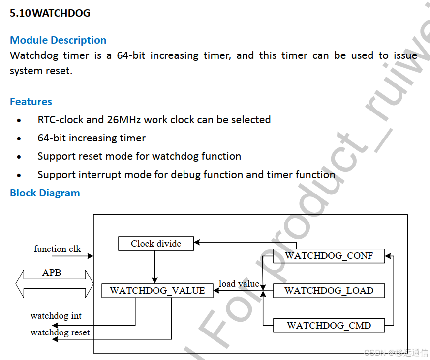

模组内置看门狗
蜂窝模组一般会内置硬件看门狗,看门狗主要功能是监控RTOS运行,狗咬时的输出可能是触发reset或者看门狗中断。喂狗机制一般是任务优先级最低的task负责执行,系统受干扰跑飞、线程或中断长期占用CPU均可触发狗咬。
相比于一般的硬件看门狗,内置看门狗一般是伴随模组的CPU启动,且需要从模组中取得时钟源(硬件看门狗一般自带时钟源)。狗咬时的动作除了触发RESET,还可选择触发看门狗中断(用于输出调试信息或进入dump模式)。

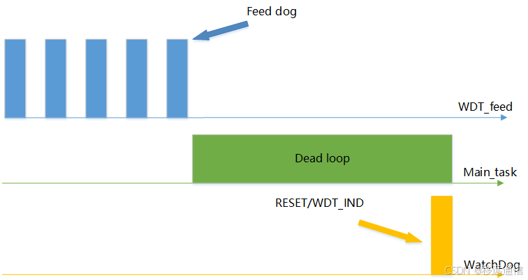

死循环导致看门狗咬死系统时序图:
正常运行时,低优先级的喂狗线程隔一段时间运行一次,绝大部分时间空闲。业务线程进入死循环后,喂狗线程无法抢占CPU,无法进行喂狗。看门狗超时后,触发reset或者看门狗中断。

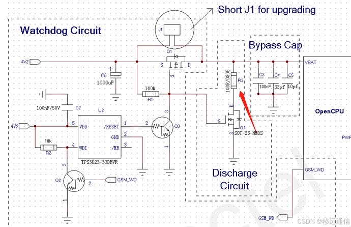

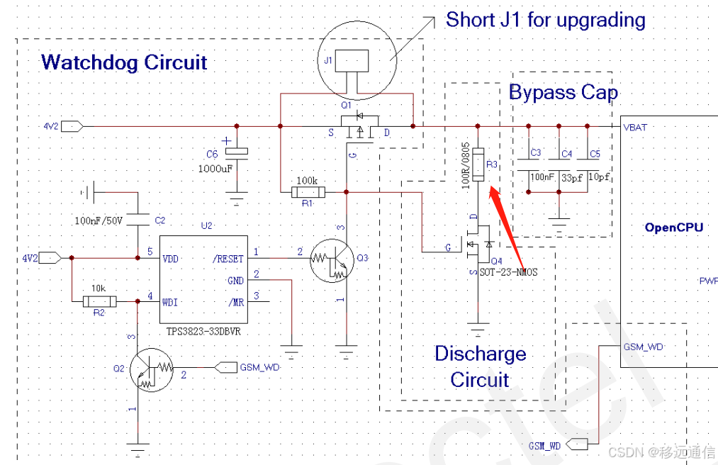

外置看门狗方案
外置看门狗原理图:
推荐的看门狗芯片:
TPS3823-33DBVR
工作电压:DC 1.1V~5V
最大喂狗时间:1.6S
复位引脚:低电平有效
耗流:15uA
外置看门狗特殊情况下喂狗:
  1. 开机流程中:如果开机流程时间会明显长于看门狗触发狗咬的阈值,需要在boot中触发一次WDI电平改变,或者延迟看门狗生效时间。
  2. FOTA流程中:利用FOTA进度的回调,操作WDI接口电平改变。在FOTA未适配回调,无法操作IO时,需要设法停止看门狗的工作。
  3. 可选择最大喂狗时间较长的看门狗,使其喂狗时长大于开机和FOTA的时间。该方法对以上两种情况均适用,缺点是出现异常时需要等待较长时间才能复位。

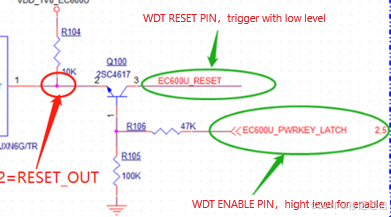

可控制看门狗是否生效的典型电路设计:
使用一个三极管,栅极接入高电平时看门狗和模组RESET 引脚导通

  2. 开机时延迟对看门狗使能,在能够操作喂狗IO后再对硬狗做初始化。例如通过一个三极管控制看门狗输出引脚与RESET引脚的连接,开机完成后才控制这两个引脚导通,电路设计参考外置看门狗方案章节

  2. 没有FOTA进度回调的模组,需要暂时关闭看门狗,电路设计参考外置看门狗方案章节
