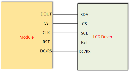

SPI LCD显示屏
使用蜂窝模组连接SPI LCD共有两种方式,一种是专门的LCD SPI接口,一种是通用SPI。
蜂窝模组和LCD显示屏连接线如下图所示:
  • DOUT引脚用于串行数据的传输。它是液晶显示屏与外部设备(如控制器或微控制器)之间的双向数据通信线路。
  • SCL/CLK引脚用于串行数据传输时的时钟同步。它提供了数据传输的时钟信号,确保数据的同步和正确传输。
  • RS/DC引脚用于指示发送给液晶显示屏的数据类型,即数据或命令。当RS/DC引脚为低电平时,表示发送的是命令;当RS引脚为高电平时,表示发送的是数据。
  • RST引脚用于复位液晶显示屏,将其恢复到初始状态。当RST引脚接收到复位信号时,显示屏将重新初始化,并清除之前的状态和数据。
  • CS引脚用于选择或激活液晶显示屏的芯片。当CS引脚为低电平时,表示选择该芯片进行通信或操作。

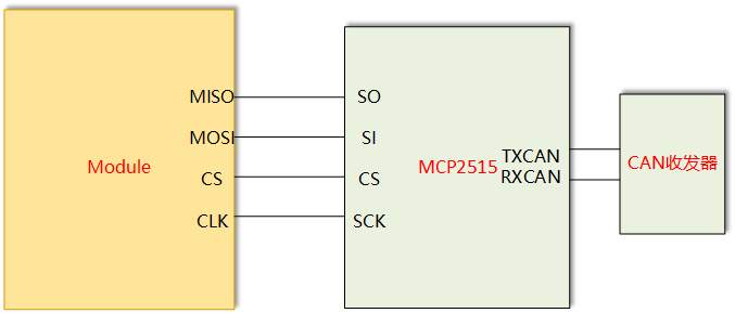

MCP2515 CAN控制器
市面上大部分CAN控制器都是使用SPI总线通信,其中MCP2515是应用最为广泛的一款,所以这里详细介绍如何使用Quecpython SPI模块和MCP2515进行通信。
模组和MCP2515连接示例图如下:
