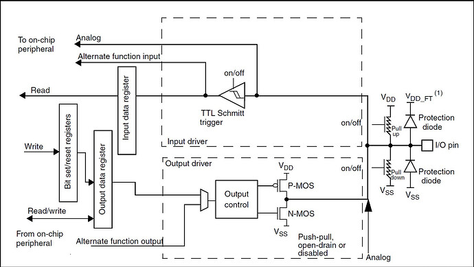

框图
GPIO(通用输入输出)是指一种通用的数字输入/输出接口,用于与外部电子元件或设备进行通信。它通常存在于微处理器、微控制器和其他嵌入式系统中。
物理电路结构如下图所示:
I/O pin: 微控制器或微处理器中的实际硬件接口,用于连接外部设备。每一个GPIO引脚都可以被编程为输入或输出模式 。
保护二极管(protection diode): 特殊类型二极管,用于保护微控制器或微处理器的输入/输出引脚不受电压反冲或静电放电的影响 。
上拉下拉电阻: 用于设定GPIO引脚在空闲或无输入信号时的状态 。 上拉电阻将GPIO引脚连接到正电源,从而将其设定为默认高电平状态;下拉电阻将GPIO引脚连接到地线,从而将其设定为默认低电平状态。 由软件配置寄存器控制。
P-MOS管和N-MOS管:由P-MOS管和N-MOS管组成的单元电路使得GPIO具有“推挽输出”和“开漏输出”的模式。
TL施密特触发器: 用于处理噪声或不稳定的输入信号。它通过设定两个不同的阈值(上阈值和下阈值)来消除数字信号的噪声,从而提供更准确的数字信号 。
输出驱动器: 控制GPIO引脚在输出模式下的电压和电流。
输入接收器: 处理来自GPIO引脚的输入信号。在许多情况下,它可能包括一个施密特触发器,用于消除数字信号的噪声。

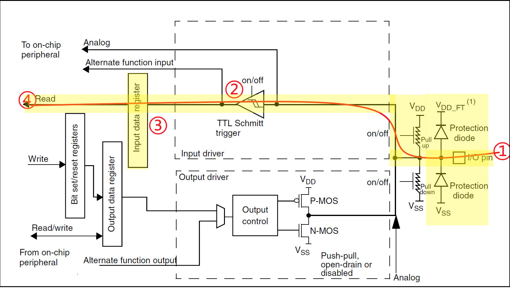

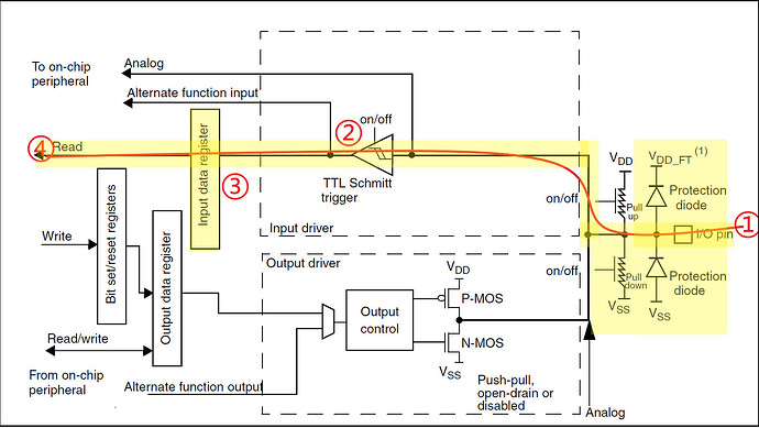

浮空输入
也称为 Hi-Z 或高阻抗状态。 这意味着 GPIO 引脚不会被拉至任何逻辑电平,而是悬空。 在这种状态下,GPIO 引脚很容易拾取电噪声并可能读取随机值,因此通常会避免使用它,除非有特定原因使用它。
黄色的高亮部分显示了数据传输通道,外部的电平信号通过左边编号①的I/O 端口进入芯片内部经过编号②的施密特触发器整形以后送入编号③的“输入数据寄存器”在“输入数据寄存器”的另一端(编号④) ,CPU通过内部的数据总线可以随时读出I/O 端口的电平变化的状态

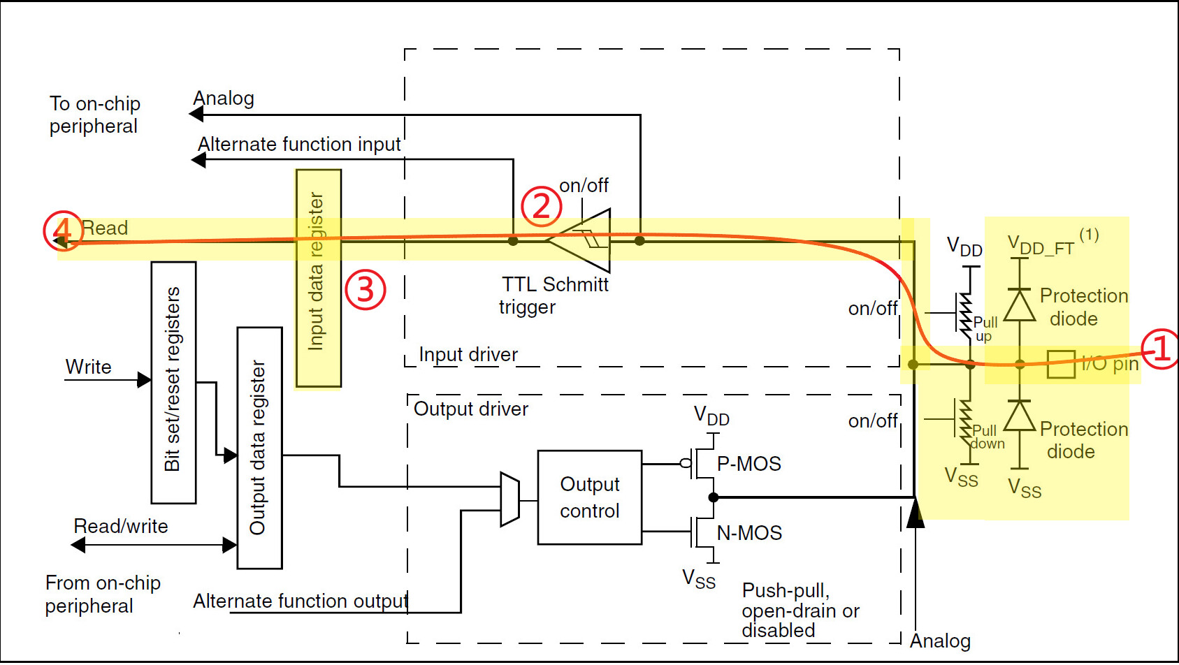

上拉输入
GPIO 引脚和电源电压 (VDD) 之间连接有上拉电阻。 因此,当 GPIO 引脚未被设备主动驱动时,它会被“上拉”至逻辑高电平。 当需要 GPIO 引脚的默认状态为高电平时,需配置为上拉模式。
与前面介绍的浮空输入模式相比,仅仅是在数据通道上面,接入了一个上拉电阻,这个上拉电阻阻值一般介于30K~50KΩ。在I/O口无信号输入的情况下,输入端的电平可以保持在高电平(VDD经过上拉电阻);并且在I/O端口输入为低电平的时候,输入端的电平就是低电平(可以理解为电阻分压)。

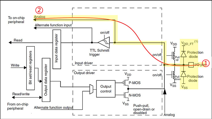

模拟输入
无上下拉电阻,电信号不经过施密特触发器,直接进入模拟输入通道,一般用于ADC数据采集。

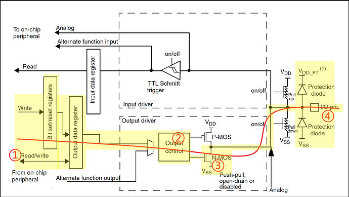

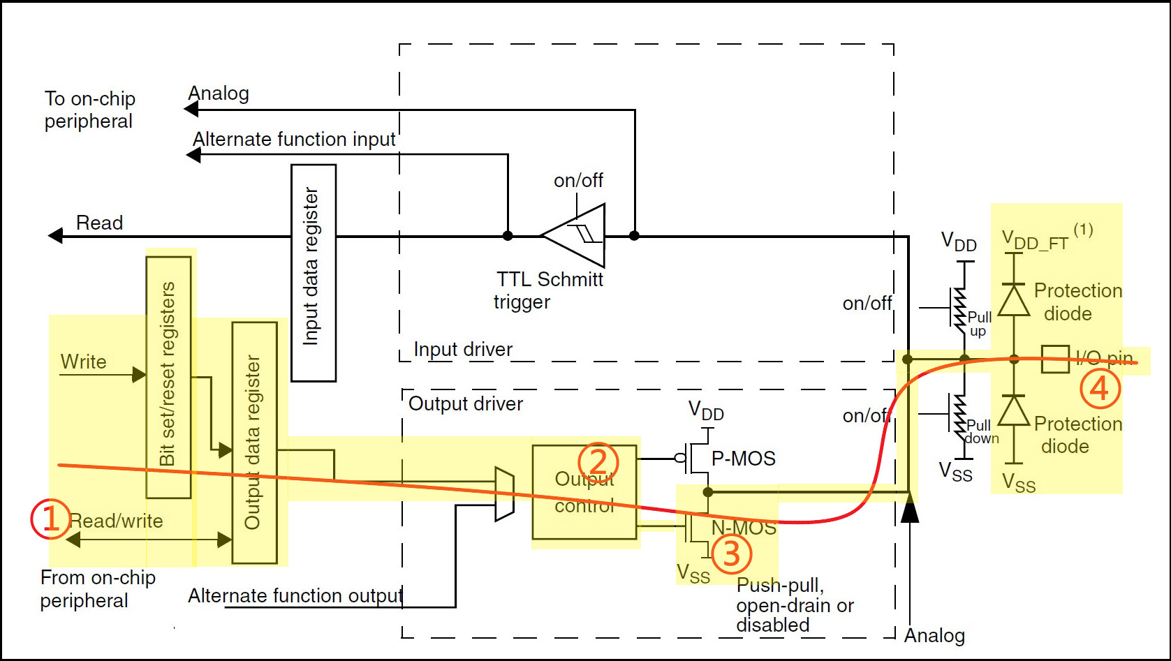

开漏输出
在开漏(Open-Drain)输出模式下,GPIO引脚只能主动将电压拉低(通过连接到地线),不能主动将电压拉高。要实现电压的拉高,需要配合一个外部的上拉电阻连接到电源。 开漏输出的一个常见应用是I²C通信,其中多个设备可以共享同一条数据线。
当CPU 在编号① 端通过“位设置/ 清除寄存器”或“输出数据寄存器”写入数据后,该数据位将通过编号②的输出控制电路传送到编号④ 的I/O端口。如果CPU 写入的是逻辑“1 ”,则编号③ 的N-MOS管将处于关闭状态,此时I/O 端口的电平将由外部的上拉电阻决定。如果CPU 写入的是逻辑“0 ”,则编号③的N-MOS管将处于开启状态,此时I/O端口的电平被编号③ 的N-MOS管拉到了“地”的零电位。
在图中的上半部,施密特触发器处于开启状态,这意味着CPU 可以在“输入数据寄存器”的另一端,随时可以监控I/O端口的状态,通过这个特性,还可以实现了虚拟的I/O端口双向通信:假如CPU 输出逻辑“1 ”,由于编号③ 的N-MOS管处于关闭状态,I/O 端口的电平将完全由外部电路决定。因此,CPU 可以在“输入数据寄存器”读到外部电路的信号,而不是它自己输出的逻辑“1 。

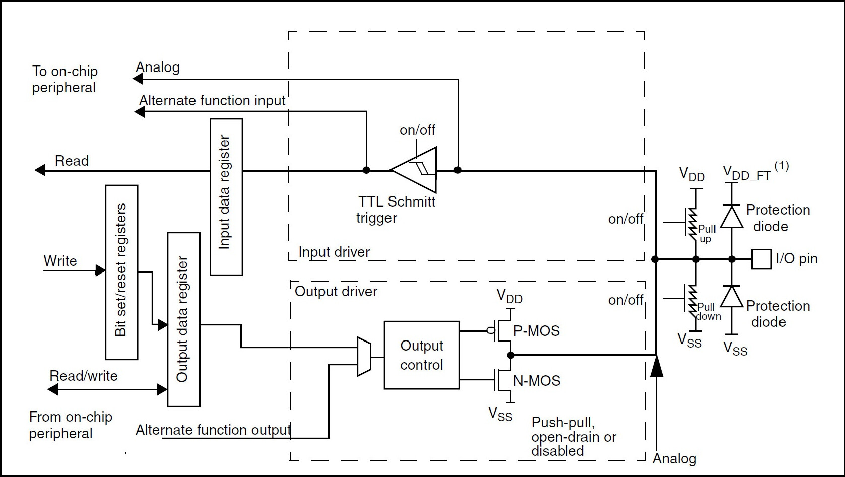

推挽输出
在推挽(Push-Pull)输出模式下,GPIO引脚可以主动驱动高电平或低电平。这意味着GPIO可以"推"电压到高电平,也可以"拉"电压到低电平。推挽输出可以提供较强的驱动能力,适合驱动LED、电机等负载。
推挽输出的最大特点是可以真正能真正的输出高电平和低电平,在两种电平下都具有驱动能力。

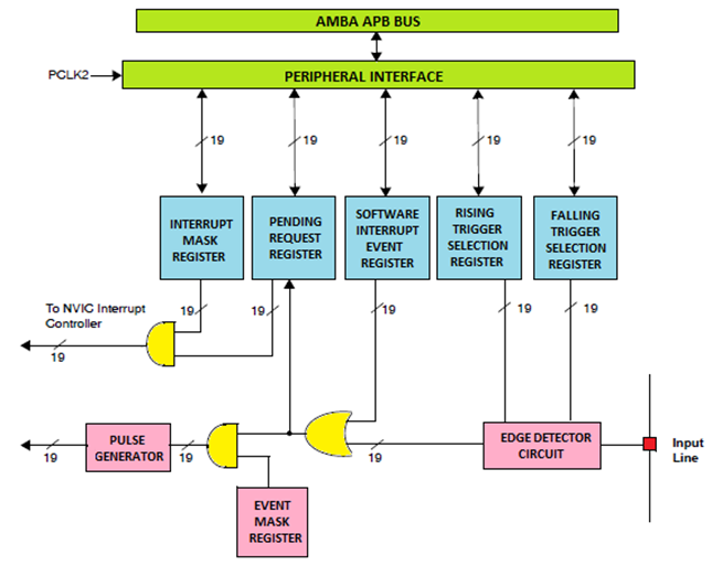

中断框图
中断屏蔽寄存器(Interrupt Mask Register):此寄存器用于屏蔽或禁用特定的中断,使其不会触发中断服务例程。当某个位设置为1时,对应的中断将被屏蔽。
请求挂起寄存器(Interrupt Pending Register):此寄存器用于存储当前挂起的中断请求。如果对应位为1,则表明相应的中断是挂起状态。
软件中断事件寄存器(Software Interrupt Event Register):此寄存器允许软件生成中断。通过写入此寄存器,可以触发与特定中断源相关联的中断服务例程。
上升沿触发选择寄存器(Rising Edge Trigger Selection Register):此寄存器选择在信号的上升沿时触发中断。
下降沿触发选择寄存器(Falling Edge Trigger Selection Register):此寄存器选择在信号的下降沿时触发中断。
边沿检测电路(Edge Detection Circuit):这是硬件电路,用于检测信号边沿的变化(上升沿或下降沿),从而触发中断。
时间屏蔽寄存器(Timing Mask Register):此寄存器用于屏蔽在特定时间内发生的中断,通常用于消除误触发的中断。
脉冲发生器(Pulse Generator):在硬件中,脉冲发生器可以生成一系列的脉冲,用于触发定时或同步的事件,包括中断。
NVIC(Nested Vectored Interrupt Controller):是ARM Cortex-M核心的一部分,用于管理中断。它支持优先级嵌套的中断,以及中断向量,即指向中断服务例程的指针。

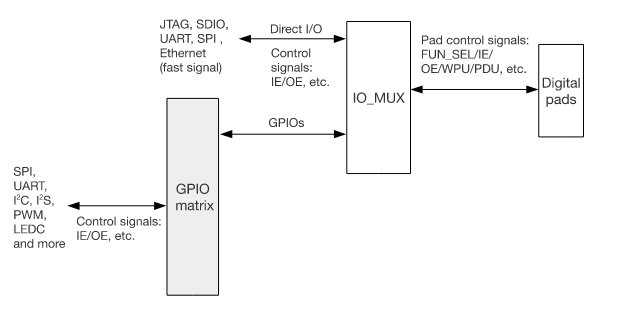

功能复用
嵌入式系统中,包括许多微控制器和处理器中,一些特定的物理引脚可以配置成不同的功能,这就是所谓的引脚复用(Pin Multiplexing)。理解引脚复用的关键是理解一些引脚可以在不同的硬件模块间切换,这样可以在硬件设计时提供更大的灵活性。引脚复用的目的主要是节省空间和成本,因为这样可以减少物理引脚的数量。
一个嵌入式芯片的物理引脚可能被设计为在以下几种功能之间切换:
  • 作为 GPIO,进行通用的数字输入/输出;
  • 作为 SPI 接口的一部分,用于与其他 SPI 设备通信;
  • 作为 UART 接口的一部分,用于串行通信;
  • 或者,它可能有一些其他特定的功能,如 ADC 输入,PWM 输出等。
在设计嵌入式系统时,你可以根据你的硬件和软件需求配置这些引脚。一些嵌入式平台还允许你在运行时动态切换这些引脚的功能,这为嵌入式系统设计提供了极大的灵活性。
当然,引脚复用也有其局限性。例如,一个引脚不能同时执行两种或更多的功能,因此在设计系统时需要考虑到这一点。引脚复用的管理也可能增加系统的复杂性,并可能需要更多的软件支持来正确配置和使用这些引脚。
