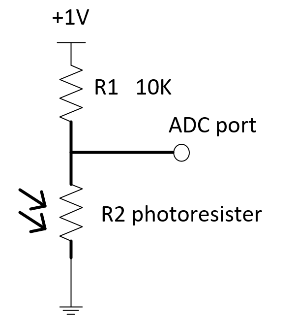

准备材料:Quectel EC600U模组,光敏电阻(如GL5528)
原理:光敏电阻的电阻值随着光照强度的变化而变化。当光敏电阻受到光照时,其电阻值下降;当光照减弱或完全没有光照时,其电阻值增加,从而影响测试点的电压值。通过读取ADC电压值来计算出光敏电阻的阻值,再根据光敏电阻的光照强度和阻值关系可以知道光照的强弱。
硬件连接:如下图进行连接。R2为光敏电阻,R1为10K,根据具体光敏电阻参数选择R1的值,ADC port为测试点,连接到模组的ADC管脚。
本例程通过打印ADC测量的电压值和光敏电阻的阻值来观察不同光亮对光敏电阻的影响。
