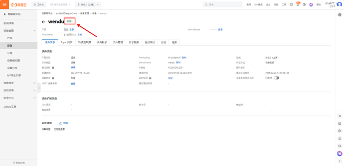

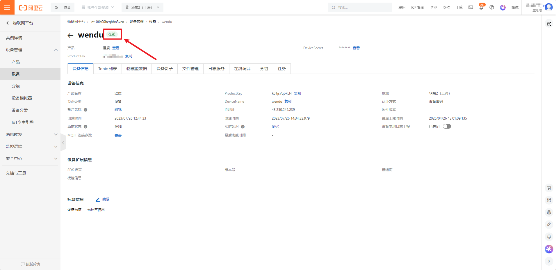

使用 QuecPython 模组并结合 QPYcom 工具运行上述代码后,可以看到设备已成功连接上阿里云物联网平台。
