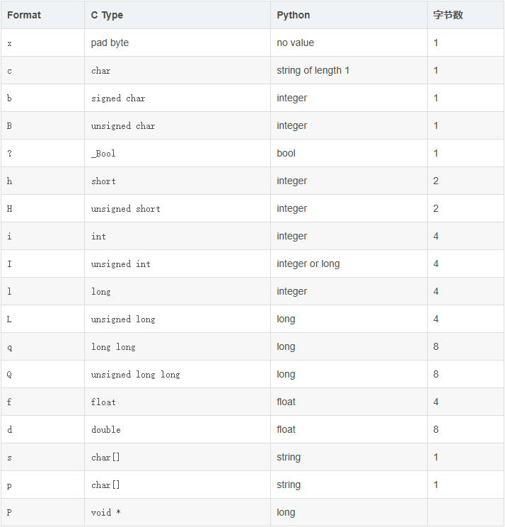

ustruct支持的格式表
ustruct中支持的格式如下表:
注1.q和Q只在机器支持64位操作时有意义。
注2.每个格式前可以有一个数字,表示个数。
注3.s格式表示一定长度的字符串,4s表示长度为4的字符串,但是p表示的是pascal字符串。
注4.P用来转换一个指针,其长度和机器位长相关。
注5.P可以用来表示指针类型的,针对移远通信模组,占 4 个字节。

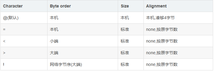

ustruct对齐方式
为了同c中的结构体交换数据,还要考虑有的c或c++编译器使用了字节对齐,通常是以4个字节为单位的32位系统,故而ustruct根据本地机器字节顺序转换.可以用格式中的第一个字符来改变对齐方式.定义如下:
