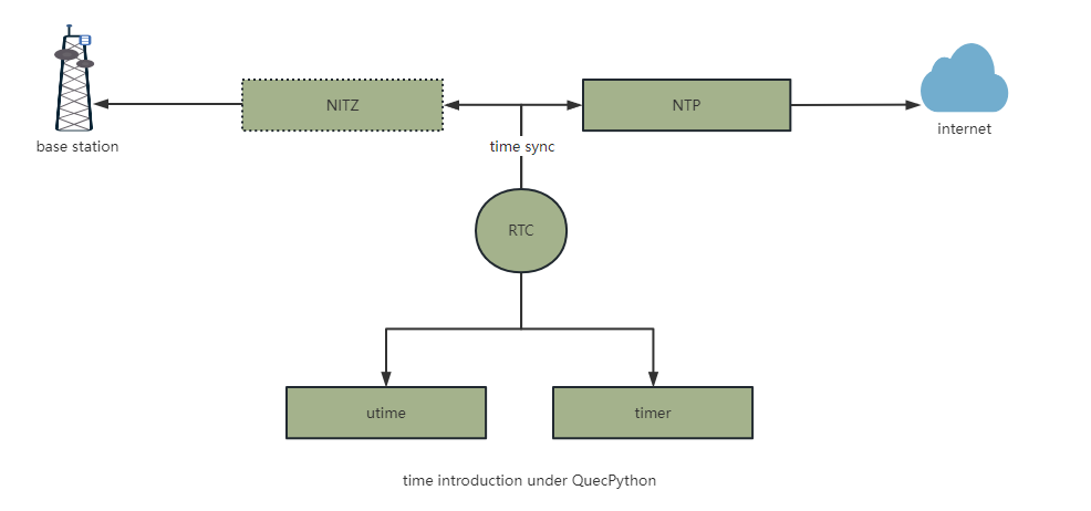

在大部分系统中,时间是不可或缺的一部分,QuecPython 设备有几个时间,支持多种时间信息及时间同步,如硬件时间时钟(RTC)模块、时间(utime)模块、定时器(timer)模块及时间同步协议 NITZ 模块、NTP 模块。
QuecPython 设备时间功能应用如下图所示:
