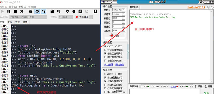

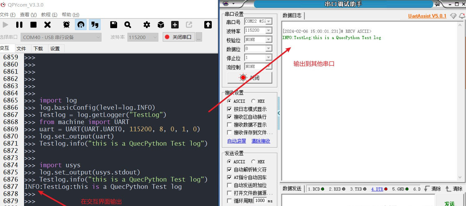

一、QuecPython_LOG 输出映射到其他 UART
log.basicConfig(level)#设置日志输出级别,默认为 log.INFO,系统只会输出 level 数值大于或      等于该 level 的的日志结果。
log.set_output(out)#设置日志输出的位置,目前只支持 uart 和 usys.stdout

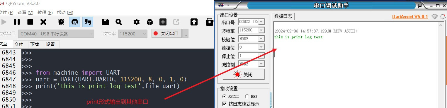

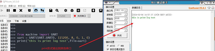

二、print 输出映射到到其他 UART
from machine import UART
uart = UART(UART.UART1, 115200, 8, 0, 1, 0) # 创建 uart 对象
print(‘this is print log test’,file=uart) # file:数据输出位置

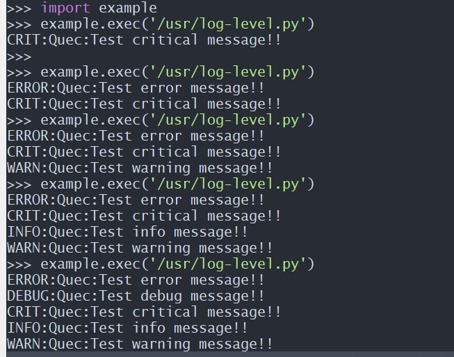

三、 LOG 等级设置
  1. 日志级别
  • log.DEBUG
    常量,用来标识 LOG 等级,最详细的日志信息,通常只在开发和调试时使用。
  • log.INFO
    常量,用来标识 LOG 等级,确认一切按预期运行。
  • log.WARNING
    常量,用来标识 LOG 等级,表明发生了一些意外,或者指示可能出现问题的情况,但仍然 可以继续执行。
  • log.ERROR
    常量,用来标识 LOG 等级,由于更严重的问题,应用程序已不能执行某些功能。
  • log.CRITICAL
    常量,用来标识 LOG 等级,指出应用程序中的严重错误,可能导致应用程序停止运行。
log 等级排名: log.CRITICAL > log.ERROR > log.WARNING > log.INF O > log.DEBUG
2.日志输出
import log
# 设置日志输出级别,默认为 log.INFO,系统只会输出 level 数值大于或等于该level 的的日志结果。
log.basicConfig( level =log.DEBUG)
# 获取 logger 对象,如果不指定 name 则返回 root 对象,多次使用相同的 name 调用getLogger 方法返回同一个 logger 对象
Testlog = log.getLogger( “Quec” )
Testlog.error( “Test error message!!” )
Testlog.debug( “Test debug message!!” )
Testlog.critical( "Test critical message!!" )
Testlog.info( "Test info message!!" )
Testlog.warning( "Test warning message!!" )
