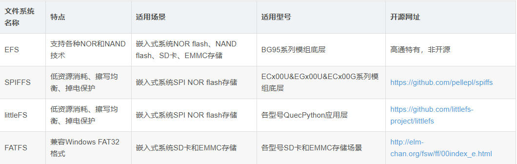

文件系统类型

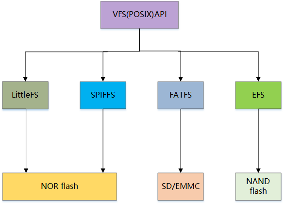

目前各个平台使用的文件系统类型有EFS、SPIFFS、littleFS、FATFS。
VFS
虚拟文件系统。在上述实体文件系统基础之上抽象的文件系统,提供统一的接口访问不同的实体文件系统。VFS API兼容POSIX标准API。具体操作步骤如下。
初始化实体文件系统
该步主要进行存储介质硬件初始化,然后挂载实体文件系统,最后获取到实体文件系统的句柄和文件操作接口。每个实体文件系统有各自独立的硬件初始化和挂载接口。如果初始化成功,这些接口最终返回实体文件系统的对象,对象中包含有实体文件系统句柄和文件操作接口等信息。
挂载虚拟文件系统
该步将实体文件系统接口绑定到虚拟文件系统接口。具体接口为uos.mount(vfs_obj, path)。其中参数vfs_obj为上一步初始化实体文件系统返回的对象,参数path为虚拟文件系统的根目录,虚拟文件系统正是以根目录来区分不同的实体文件系统,即每一个实体文件系统绑定一个不同的根目录。根据应用场景,文件系统根目录可以分为:内置NOR flash用户区usr、内置NOR flash备份区bak、外置NOR flash区ext、SD卡区sd、EMMC区emmc。这样不同的存储区域可以使用同一套软件接口传入不同的根目录进行访问。接口用法参考挂载文件系统
卸载虚拟文件系统
将实体文件系统接口和虚拟文件系统接口解绑,具体接口为uos.umount(path),其中path同uos.mount()接口传入的path一致。

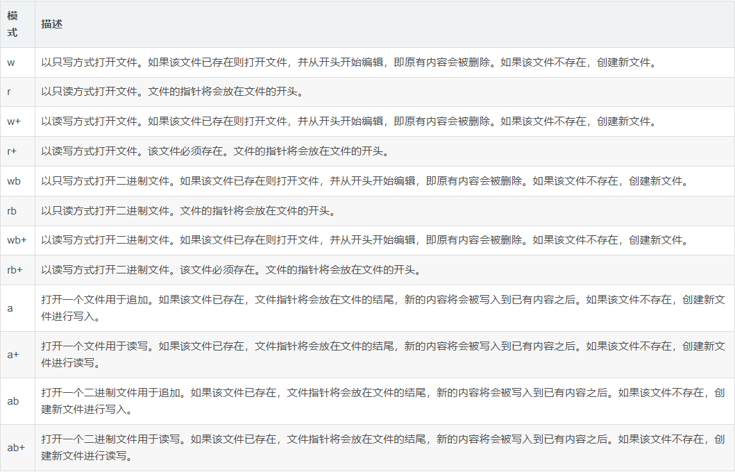

打开文件
open(file, mode="r")
  • file: 文件路径(在QuecPython里,用户文件路径在/usr下,所以用户创建读取文件都要在此目录下进行)
  • mode: 打开模式,可选,默认为只读

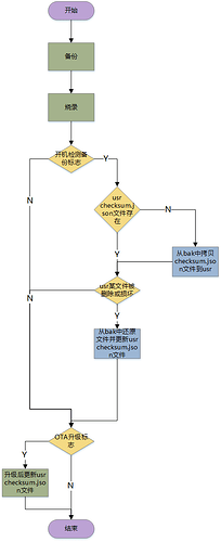

备份还原

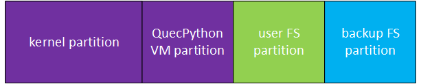

概述 - 备份还原
QuecPython设备软件由固件和用户应用脚本2部分组成。其中固件存放在系统程序分区包括kernel和QuecPython VM,而用户应用脚本存放在设备文件系统分区。为了确保系统稳定性,设计了文件系统备份还原机制。当前设备划分了2个文件系统分区,分别是:用户文件系统usr和备份文件系统bak。用户文件系统存放用户正常运行需要的py脚本和数据文件,可读写。备份文件系统用来备份用户文件系统中的出厂原始文件,只读。如果开启了备份还原功能,当用户文件系统中的文件被误删除或意外被修改时,会自动从备份文件系统还原原始的文件到用户文件系统。NOR flash空间分布如下图:

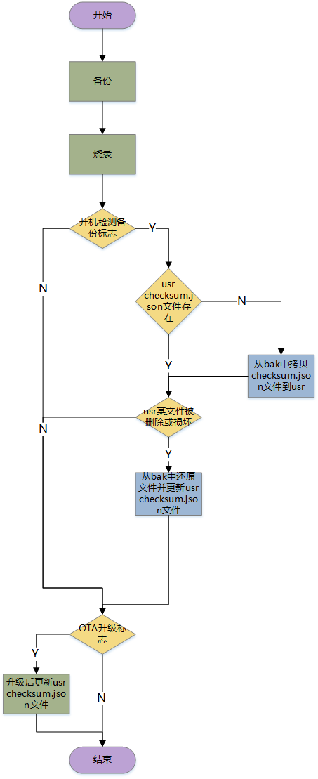

实现原理
备份
对用户文件系统的文件进行备份,具体流程是:
  1. 将用户文件系统下的源文件拷贝一份到备份文件系统。
  2. 在用户文件系统和备份文件系统各生成一个checksum.json文件。该文件存放的内容是每一个源文件的文件名和其对应的checksum值,checksum值是根据每一个源文件的内容通过CRC32算法计算出来的,所以每一个源文件都有唯一对应的一个checksum值。
  3. 在备份文件系统生成一个备份还原标志文件backup_restore.json,记录是否开启备份还原功能。
还原
当用户文件系统的文件发生损坏时,从备份文件系统中拷贝对应的文件到用户文件系统。具体流程是:
  1. 开机检测到备份文件系统中备份还原的标志使能,且用户文件系统下的checksum.json文件存在,这时如果用户文件系统下的某个源文件被删除,则会将备份文件系统中对应源文件拷贝到用户文件系统下,并更新该文件对应的checksum值到用户文件系统下的checksum.json文件中。
  2. 开机检测到备份文件系统中备份还原的标志使能,且用户文件系统下的checksum.json文件存在,这时如果用户文件系统下的某个源文件被破坏,则会将备份文件系统中对应源文件拷贝到用户文件系统下,并更新该文件对应的checksum值到用户文件系统下的checksum.json文件中。
  3. 开机检测到备份文件系统中备份还原的标志使能,这时如果用户文件系统下的checksum.json文件不存在,则会将备份文件系统中checksum.json文件拷贝一份到用户文件系统,然后再走上述1、2步的检测流程。
OTA更新
当用户文件系统的文件需要OTA升级时,在升级成功后,会将升级后的用户文件的checksum值更新到用户文件系统下的checksum.json文件中。
注意:不会更新备份文件系统下的checksum文件和源文件。

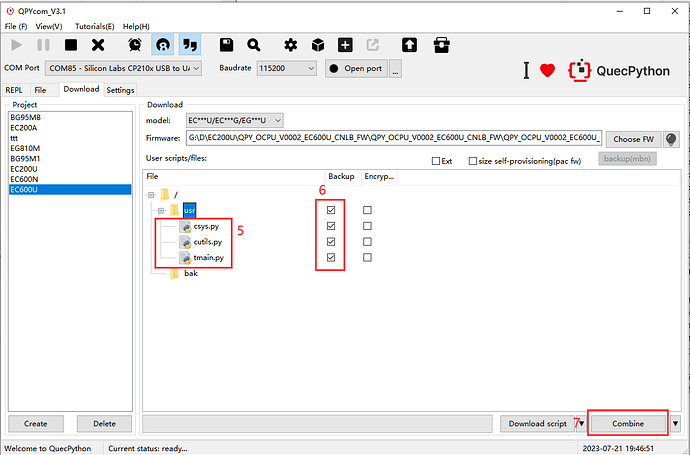

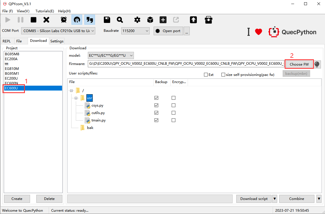

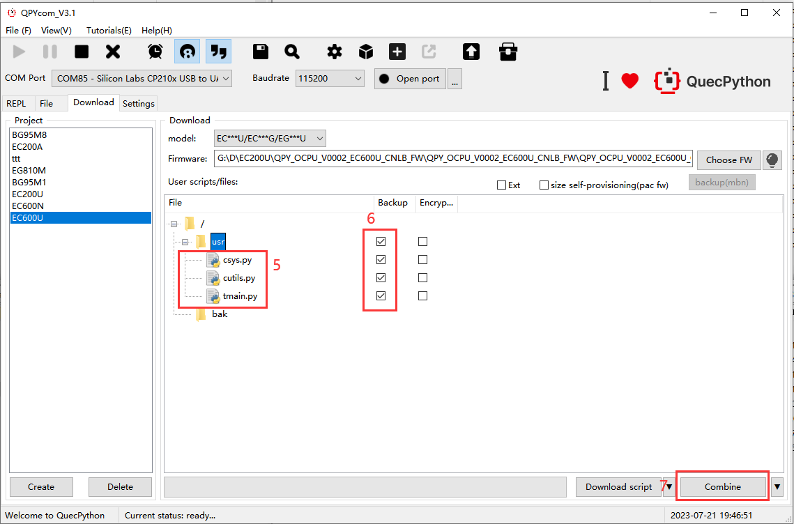

工具操作
  • 选择项目。
  • 选择待合并的固件。

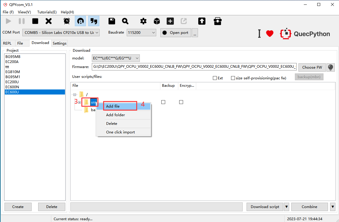

  • 右键选择usr弹出对话框。
  • 点击添加文件选项,添加待合并备份的文件。
  • 已添加的待合并的文件。
  • 勾选备份按钮。
  • 点击合并按钮进行合并固件。合并成功即可生成带备份还原功能的量产固件。
  • 右键选择usr弹出对话框。
  • 已添加的待合并的文件。
  • 勾选备份按钮。
  • 点击合并按钮进行合并固件。合并成功即可生成带备份还原功能的固件。
