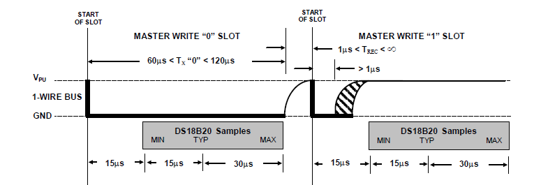

写 0&1
所有写入时隙的持续时间必须至少为 60μs,且各个写入时隙之间至少有 1μs 的恢复时间。两种类型的写入时隙均由主机将 1-Wire 总线拉低来启动。
写 0:要生成“写 0”时隙,在将 1-Wire 总线拉低后,总线主机必须在整个时隙期间(至少 60μs)继续保持总线低电平。
写 1:要生成“写 1”时隙,在将 1-Wire 总线拉低后,总线主机必须在 15μs 内释放 1-Wire 总线。释放总线后,上拉电阻会将总线拉高。
具体过程:DS18B20 在主机启动写入时隙后 15μs 至 60μs 的窗口期内对 1-Wire 总线进行采样。如果在采样窗口期内总线为高电平,则向 DS18B20 写入 1。如果总线为低电平,则向 DS18B20 写入 0。

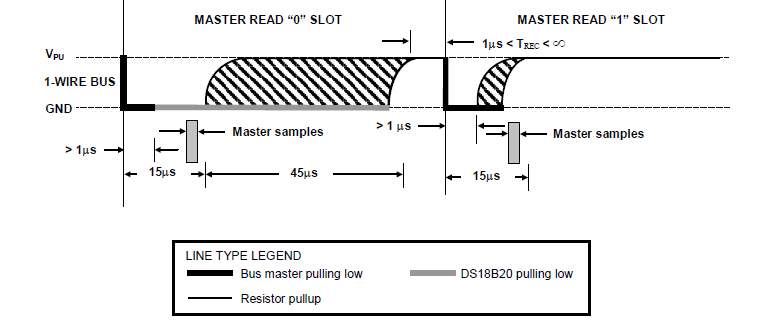

读 0&1
所有读取时隙的持续时间必须至少为 60μs,且时隙之间的恢复时间至少为 1μs。读取时隙由主机将 1-Wire 总线拉低至少 1μs,然后释放总线来启动。主机启动读取时隙后,DS18B20 将开始在总线上发送 1 或 0。且仅当主机发出读取时隙时,DS18B20 才能向主机发送数据。
读 0:DS18B20 将在读取时隙结束时释放总线,并通过上拉电阻将总线拉回至高电平空闲状态。
读 1:DS18B20 保持总线为高电平状态。
具体过程:DS18B20 的输出数据在启动读取时隙的下降沿之后的 15μs 内有效。因此,主机必须释放总线,然后在时隙开始后的 15μs 内对总线状态进行采样。

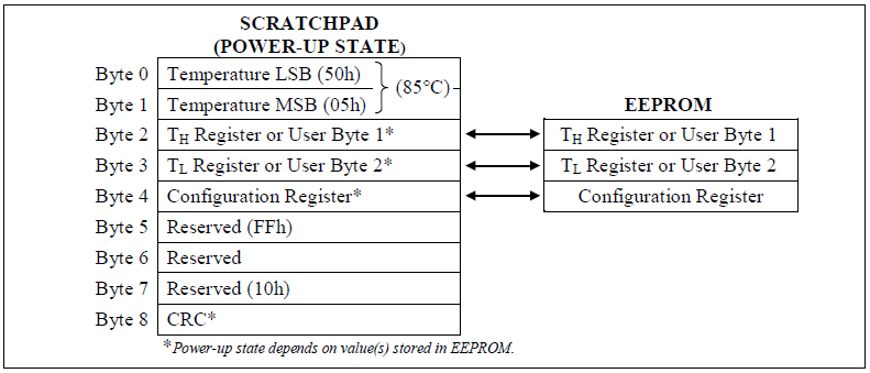

4Eh:写暂存寄存器
BEh:读暂存寄存器(一共可读9个寄存器,前2个为温度值)

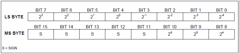

DS18B20 获取到的的温度值格式如下,需要将其进行转换:

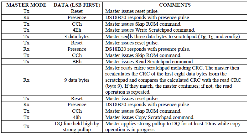

整个通信流程:
  • 复位初始化
  • 主机发送 [0xcc, 0x44] 启动 DS18B20 温度转换
  • 再次复位
  • 主机发送 [0xcc, 0xbe] 读取暂存寄存器中的温度值

data = obj.read(2)    # 读取到的为原始数据,需要进行转换
temp_h = data[1]
temp_l = data[0]
if temp_h > 7:    # 负数处理
    temp = (~(temp_h<<8 | temp_l) + 1) * 0.0625
else:
    temp = (temp_h<<8 | temp_l) * 0.0625
print("temperature:", temp)
