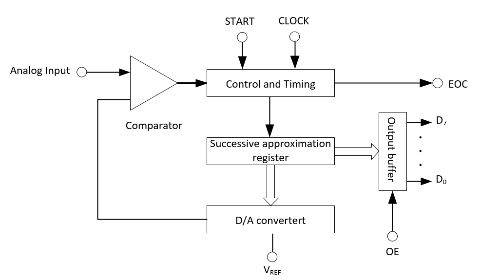

ADC全称Analog-to-Digital Converter,即模拟至数字信号转换器,作用是将物理世界中计算机无法直接识别的模拟信号,转换为能够识别的二进制数字信号。

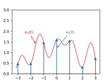

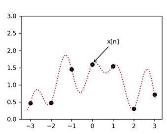

ADC的基本工作原理是采样和量化。首先,ADC对模拟信号进行采样,即在一定的时间间隔内测量模拟信号的值。然后,采样的模拟信号被量化,即将连续的模拟信号离散化为一系列离散的数字值。这些数字值通常使用二进制表示。

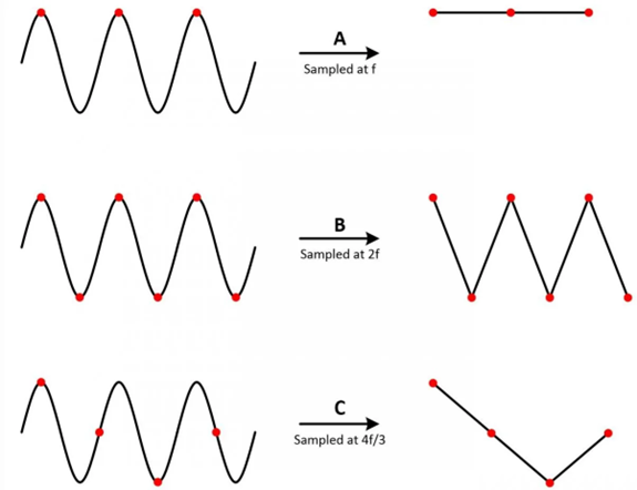

ADC的采样率是指在一秒钟内进行采样的次数。采样率越高,得到的离散数字信号对真实模拟信号波形的还原度越高。根据奈奎斯特采样定理,采样率至少是待测量信号最大频率的2倍,才可能保证采样后的波形不失真。在实际应用中,采样频率往往高达待采样信号最大频率的10倍甚至更大。

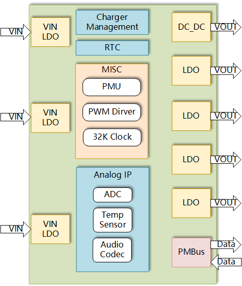

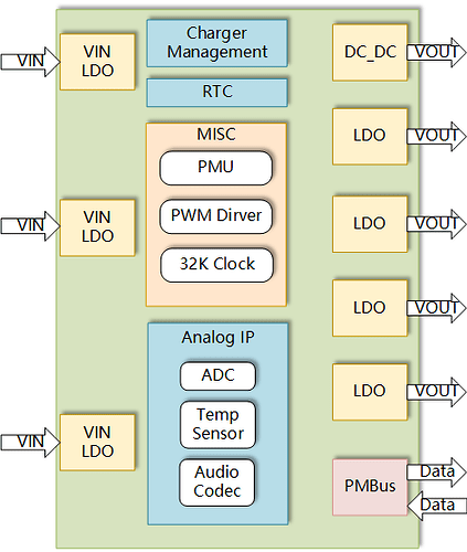

ADC通常位于PMU上,位于Analog IP中,PMU的典型结构图如下:
