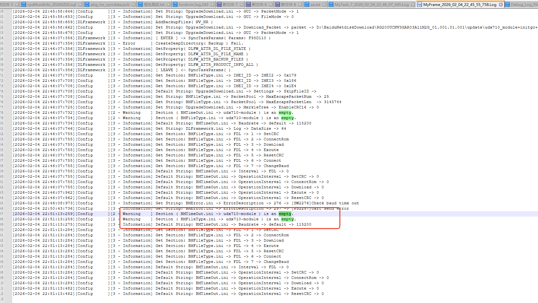

RG200U-CNV3M RG200UCNV3MF-D10-DDC 使用QFlash_V7.7 刷机FDL进度500多秒后提示“Download Failed. ErrCode: 276; ErrMsg: [SW2276]Check baud time out;”

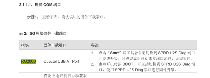

目前开机后长按重置按钮仅显示 SPRD U2S Diag 端口。
目前按照 QFlash_V7.7 对应的升级指导文档,点击“Start” 后FDL进度等待500多秒后出现如图,电脑网络正常。请问大佬如果的砖机是否还需要短接烧录固件?帮忙指导一下,万分感谢
Hi @lkxx971
sprd端口已经出现就不用短接进强制下载了,请问有尝试用921600的波特率尝试吗?

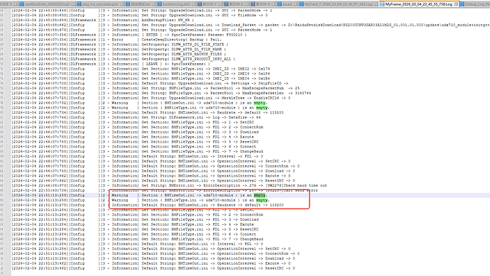

每个波特率都试过了,还是一样。看日志文件有个警告,不知道有没有影响
