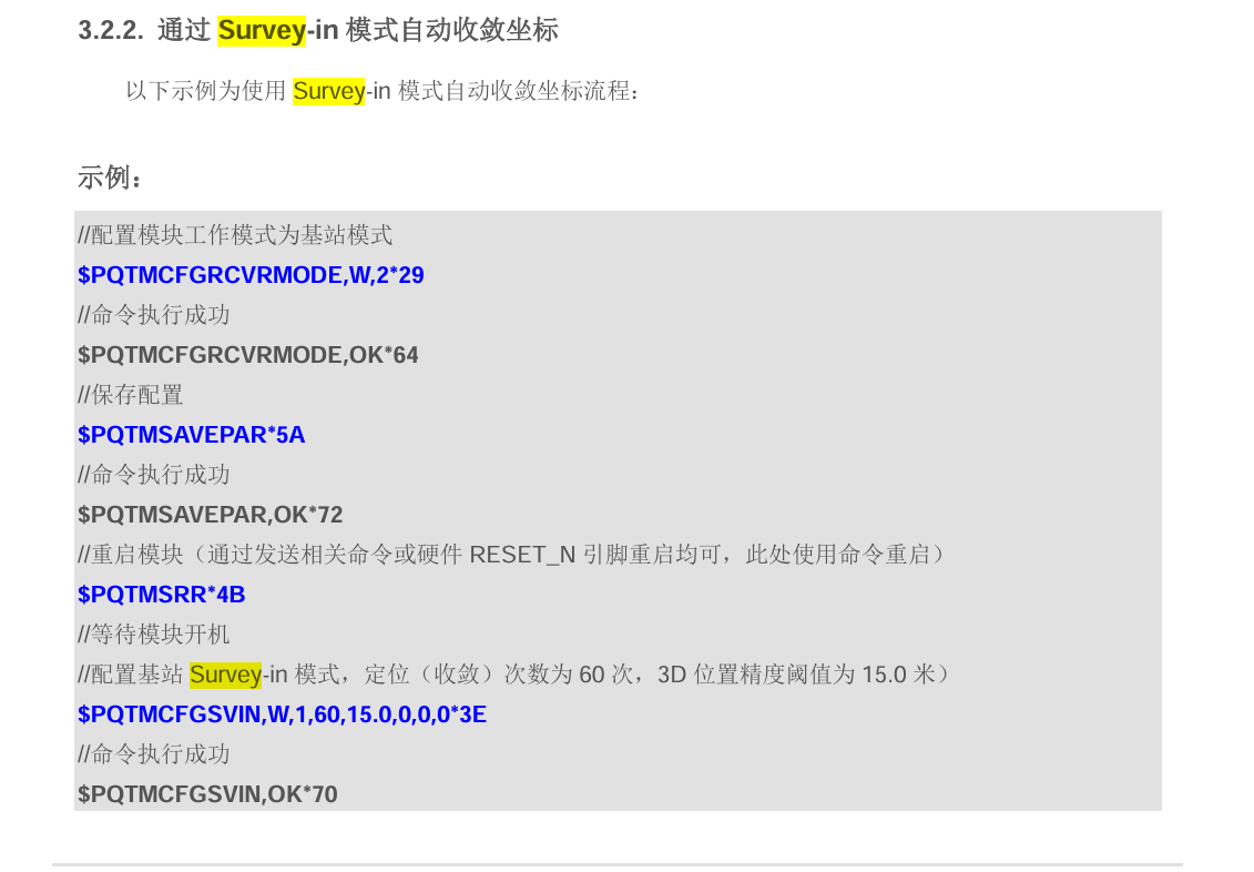

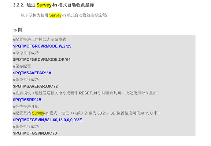

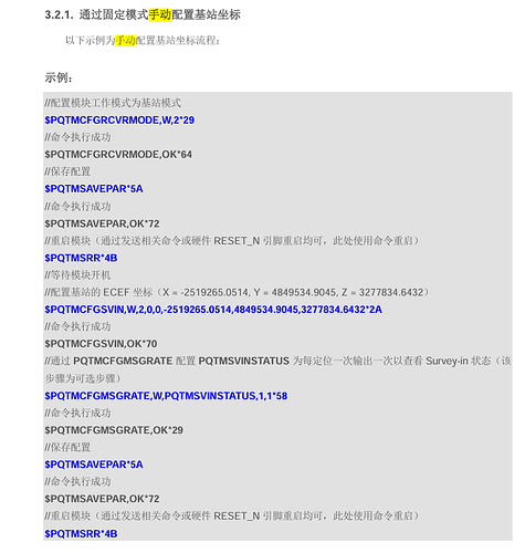

针对前两个问题:survey-in有手动和自动两种,手动就是用指令写入基站坐标,自动的话只需要通过指令设置收敛标准就行了,基站会自动搜星定位收敛一个坐标出来,不需要再配置坐标
3.如果Survey-in模式不会自动将收敛得到的坐标自动写入模组中,我们是不是需要打开收敛日志才能得到收敛后的坐标然后将坐标通过固定模式手动写入模组中
A:使用自动收敛可以打开PQTMSVINSTATUS语句实时观察收敛状态,不打开也会自动完成收敛的,打开log只是为了方便观察状态
Demo操作说明可以在你所描述的基站模式_应用指导文档里查看

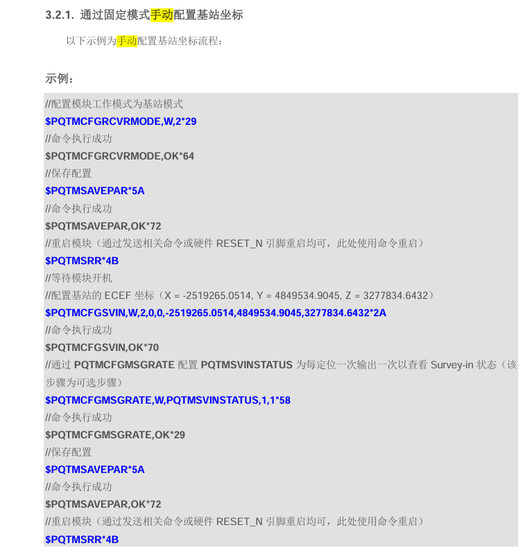

自动:
手动:
