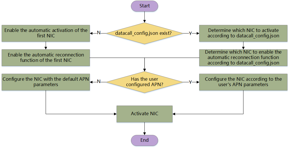

下图是QuecPython蜂窝无线网卡开机自动激活的流程。总体而言,可以分为三个阶段:
  • 阶段1:根据datacall_config.json文件是否存在,决定开机时使能哪一路或者多路蜂窝无线网卡的自动激活和自动重连功能。
  • 阶段2:根据用户是否配置了APN等网卡参数,决定使用什么参数来进行蜂窝移动网卡的激活。
  • 阶段3:前面两个阶段主要是参数配置,这个阶段是实际的网卡激活操作。
下面将结合上述流程图来详细介绍QuecPython蜂窝无线网卡的各种处理机制。
## 开机自动激活网卡
开机自动激活蜂窝无线网卡,是指模组在开机后,系统在判断模组网络注册已经成功时,会自动进行蜂窝无线网卡激活的操作。
结合上面的流程图,可以看到,系统会先根据datacall_config.json文件是否存在,决定激活哪一路或者多路蜂窝无线网卡。有如下两种处理机制:
  • datacall_config.json文件不存在:系统会选择激活第一路蜂窝无线网卡。
  • datacall_config.json文件存在:系统会根据该文件中的配置,来决定开机时激活哪一路或者多路蜂窝无线网卡。
系统决定了激活哪些蜂窝无线网卡后,在执行网卡激活操作之前,系统还会进一步确认用户是否为对应的蜂窝无线网卡配置了APN等参数。有如下两种处理机制:
  • 用户没有配置APN等参数:如果没有配置,则使用默认参数进行蜂窝无线网卡的激活
  • 用户配置了APN等参数:如果用户配置了,则使用用户配置的APN参数进行蜂窝无线网卡的激活。

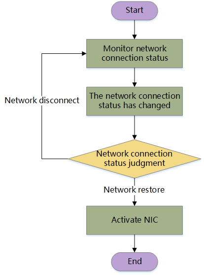

蜂窝无线网卡自动恢复机制,是指模组在激活蜂窝无线网卡后,因为一些异常原因(如网络异常、环境干扰、信号差等)导致模组与网络的连接断开,当异常因素消失,模组在重新注册到网络后,自动重新激活蜂窝无线网卡的行为过程。我们也将这个机制称为蜂窝无线网卡自动重连机制。
结合上面的流程图,可以看到,系统会先根据datacall_config.json文件是否存在,决定使能哪一路或者多路蜂窝无线网卡的自动重连功能。有如下两种处理机制:
  • datacall_config.json文件不存在:系统会选择使能第一路蜂窝无线网卡的自动重连功能。
  • datacall_config.json文件存在:系统会根据该文件中的配置,来决定使能哪一路或者多路蜂窝无线网卡的自动重连功能。
蜂窝无线网卡自动重连机制的基本工作原理如下:
系统会监控设备与无线网络的连接状态,当网络连接断开了,引起网络异常的因素消失后,设备会自动发起附着流程(Attach procedure)重新注册到网络上。一旦注册成功,系统会按照之前的网卡配置参数重新激活网卡。

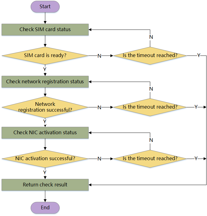

checkNet检查网络是否就绪的流程如下图所示。分为3个阶段:
  • 阶段1:首先检查SIM卡的状态,确认SIM卡是否已经就绪。如果SIM卡已经就绪,则进入下一个阶段;否则等待SIM卡就绪,直到超时时间到了才返回。
  • 阶段2:则开始检查设备的网络注册状态。如果设备已经注网成功,则进入下一个阶段;否则等待设备注网成功,直到超时时间到了才返回。
  • 阶段3:开始检查蜂窝无线网卡的激活状态。如果蜂窝无线网卡已经激活成功,则直接返回检查结果;否则等待蜂窝无线网卡激活成功,直到超时时间到了才返回。

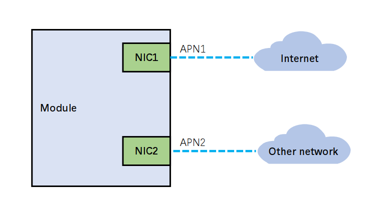

多路蜂窝无线网卡指的是模组为了满足用户设备同时接入多个网络的需求,从软件上虚拟出来多张蜂窝无线网卡。
场景
前面我们提到,APN是终端入网时必须配置的一个参数,它决定了终端通过哪种接入方式来访问网络。而不同的接入点所能访问的范围以及接入的方式是不同的,即APN决定了终端设备通过哪种接入方式来访问什么样的网络。那么对于终端设备来说,能否配置多个不同的APN,让终端设备可以同时连接到不同的网络服务呢?答案是肯定可以的。
因此,当用户需要他们的产品能在连接公共网络(Internet)的同时,还需要能接入一些专用网络时,就需要使用到多路蜂窝无线网卡。此时需要给不同的网卡配置不同的APN,并激活这些网卡,即可实现用户需求。
说明
QuecPython各个平台的模组都可以虚拟出多路蜂窝无线网卡,为了平台的统一性,开放给用户使用的网卡有3路,即用户可以同时激活和使用3路网卡,这3路网卡没有其他特殊用途。同时,各个平台的VoLTE功能也会占用一路网卡,具体占用哪一路,各个平台不一样,但是不会占用开放给用户使用的3路网卡。
BG95系列的模组,在NB网络制式下,实际只支持激活最多2路网卡。
