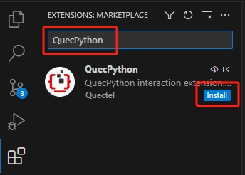

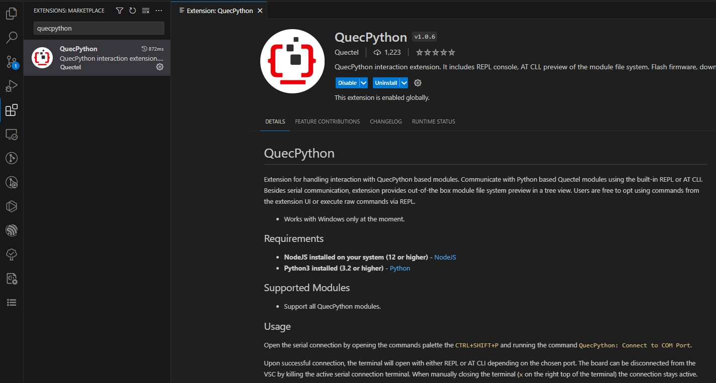

插件安装
  • 点击主侧边栏的 Extensions 图标。
  • 在插件搜索框输入 QuecPython。
  • 在搜索列表中找到 QuecPython 插件,点击 install 按钮,完成插件安装。

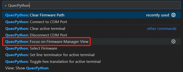

  • 点击主侧边栏的 QuecPython 插件图标。

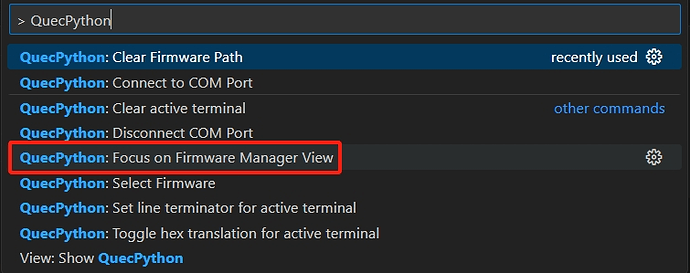

  • 使用快捷键 Ctrl+Shift+P,打开命令面板,在其中输入 > QuecPython,在候选项中选择 QuecPython: Focus on Firmware Manager View,如下图所示:

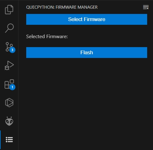

调出的主侧边栏的固件烧录界面如下图所示:

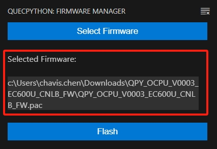

2、选择固件
点击固件烧录界面中的 Select Firmware 按钮 ,选择 U-235开发板模组的固件包。固件包路径将会在界面中显示:

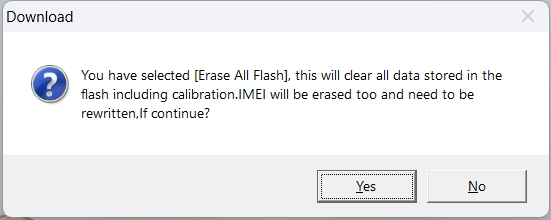

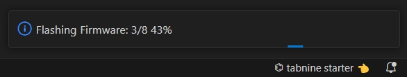

3、烧录固件
点击固件烧录界面中的 Flash 按钮 。在弹出的确认窗口中,点击 Yes 按钮 。
此时看到 VSCode 界面的右下角出现固件烧录进度条:
当进度条内容为 Flashing Firmware: 8/8 100% 时,固件烧录完成,同时模组会重启。

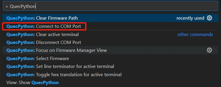

在命令面板中找到连接终端的命令

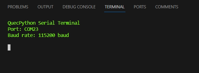

使用快捷键 Ctrl+Shift+P,打开命令面板,在其中输入 > QuecPython,在候选项中选择 QuecPython: Connect to COM Port,如下图所示:
操作完成后,模组便与 VSCode 的终端建立了连接。同时,终端窗口会弹出下图内容:

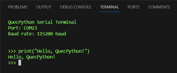

REPL 命令交互
在终端中键入回车,会显示 QuecPython 的命令提示符 。
我们在终端中输入代码:
print("Hello, QuecPython!")
键入回车后,可看到如下图所示的执行效果:
此时,我们已经完成了最简单的 QuecPython REPL 交互。

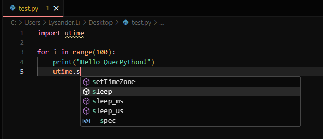

代码补全
  1. 新建 Python 脚本文件test.py,并在 VSCode 中打开。
  2. test.py文件的编辑页面输入如下代码:
import utime
for i in range(100):
  print(“Hello, QuecPython!”)
  utime.sleep(1)
该段代码用于每间隔 1 秒钟,循环打印字符串 “Hello, QuecPython!”。由下图可以看出,当输入 QuecPython 中特有的 utime模块时,VSCode 界面会对其下包含的方法进行提示。按下上下方向键,使光标移动到需要的接口,按下 Tab Enter 键,即可将代码补全到test.py文件中。

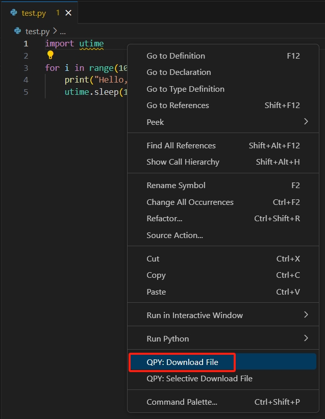

文件传输
编辑完成的脚本文件 test.py 需要导入至模组的文件系统才可运行。

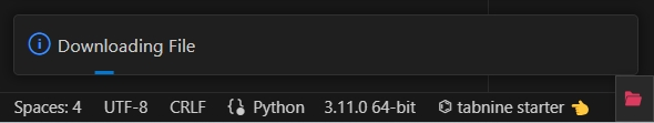

  1. 在需要传输的文件(即 test.py)的编辑器页面,单击鼠标右键。
  2. 单击 QPY: Download File 命令,开始传输文件。
文件传输过程中,VSCode 界面的右下角出现下图的弹窗提示:

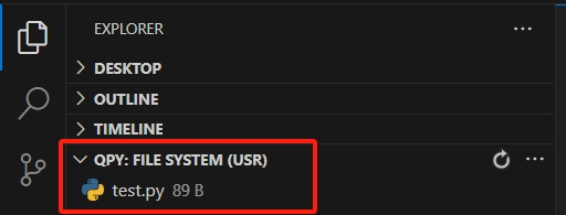

  1. 当文件传输完成后,点击主侧边栏的 Explorer 按钮 。
  2. 调出 Explorer 界面后,在最下面找到 QPY: FILE SYSTEM (USR),它展示了模组文件系统 /usr 的目录树。
我们导入的文件 test.py 如下图所示:

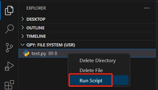

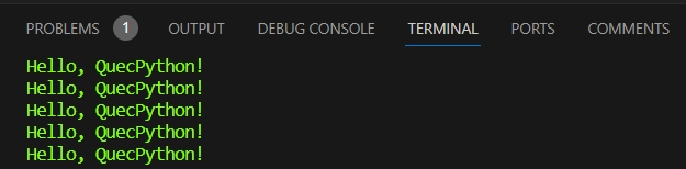

运行脚本文件
  1. 在目录树中选中需要运行的脚本文件 test.py
  2. 在脚本文件 test.py 上单击鼠标右键,选择 Run Script,执行脚本文件。
在终端窗口上可以看到脚本在周期性输出字符串 "Hello, QuecPython!"
