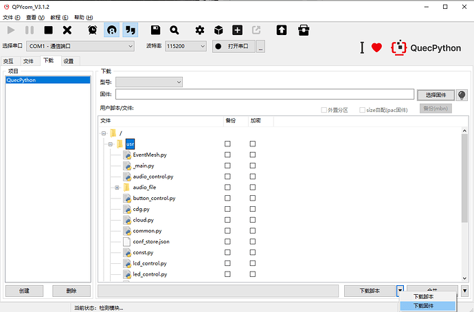

  • 通过左键点击图中倒三角标识来切换下载脚本和下载固件的功能

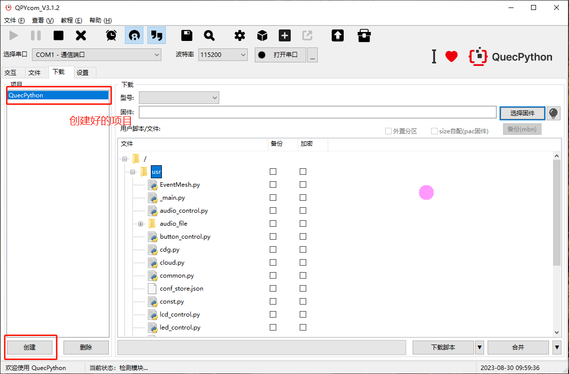

  • Step1:创建项目
工具进入下载页面,点击“创建”新建一个项目,选择要下载的固件。

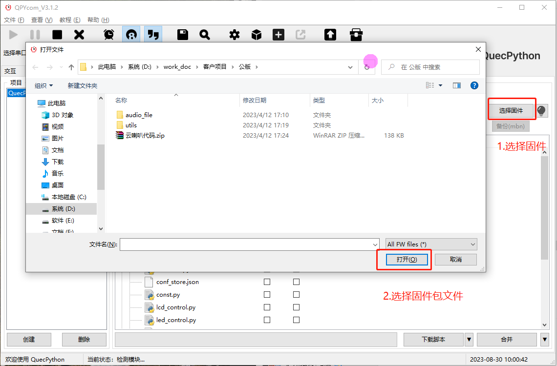

  • Step2:选择固件
选择固件,注意固件包的后缀。

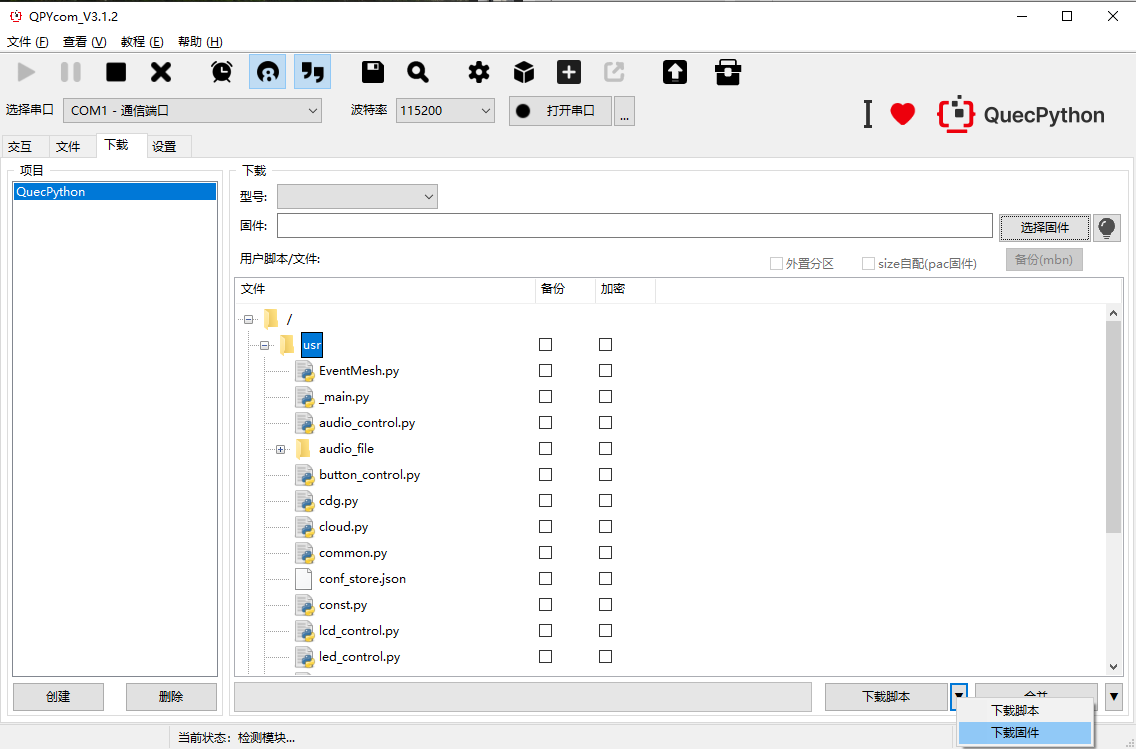

  • Step3:下载固件
左键点击图中倒三角标识,选择“下载固件”,单击“下载固件”按钮。

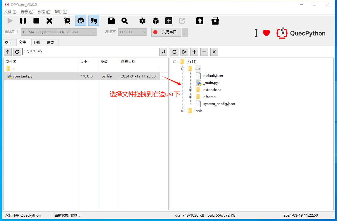

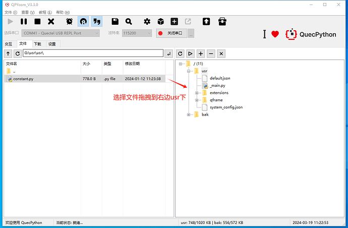

  • Step3:通过拖拽形式下载
也可以通过拖拽的方式将文件页面左侧显示的本地文件直接拖拽到右侧模组中去(也可以拖拽文件夹)
  • Step4:下载进度和结果
下载过程中会在状态栏显示下载文件名和下载进度

  • Step1:创建项目
根据需求,创建用户项目(点击"创建"按钮),步骤同上文烧录固件

  • Step3:设置下载模式
左键点击图中倒三角标识,选择"下载脚本"

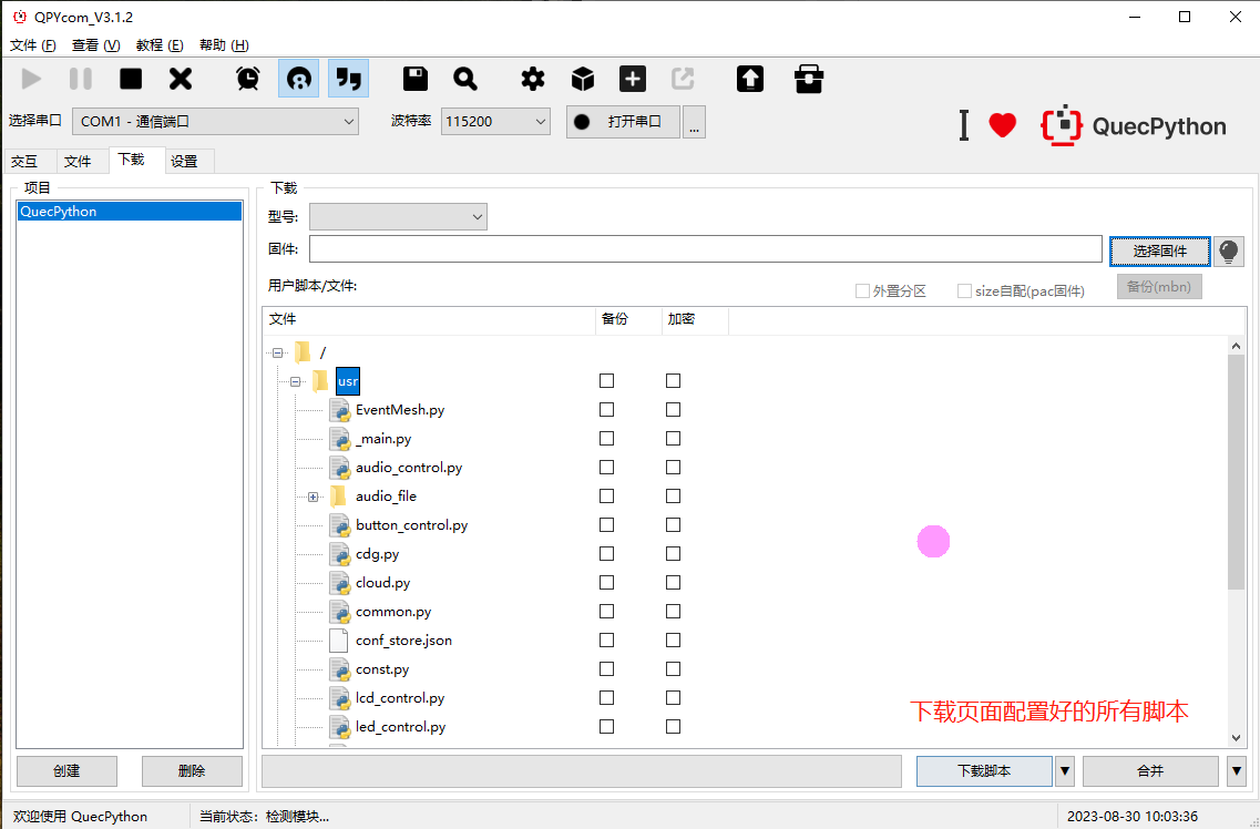

  • Step4:开始下载脚本
点击"下载脚本"开始下载脚本,下载过程中有进度条提示
