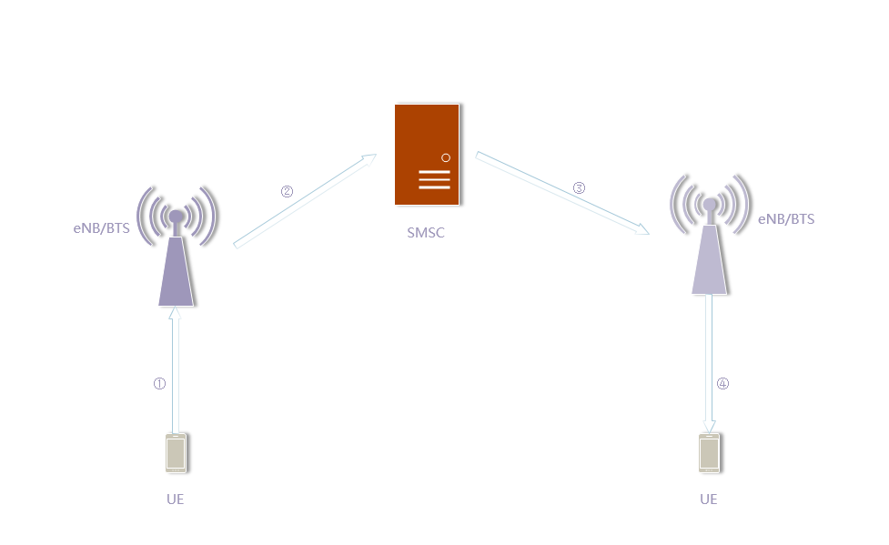

短信主要通过蜂窝无线网络进行传输,一般情况下短信不需要互联网连接即可发送,其通过基站将信息传递到短信中心。短信中心将收到的短信转发到接收设备附近的基站。最后基站将信息发送到接收设备。从上可以看出短信主要依靠蜂窝无线网络,不依赖互联网。
短信数据流向框架如下图。
数据流向说明:
  • 发送端编辑短信,通过无线信号将消息内容发送到基站。
  • 基站收到消息内容经过一系列网元处理将其转发到运营商短信服务中心。
  • 运营商短信服务中心经过一系列网元处理将数据转发到接收端附近的基站。
  • 接收端附近的基站将短信内容发送到接收端。

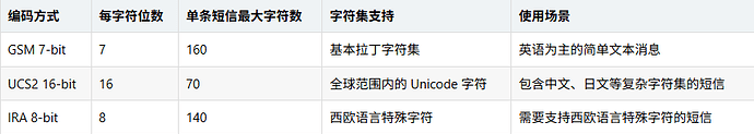

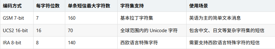

短信编码方式
编码方式主要为以下三种。
