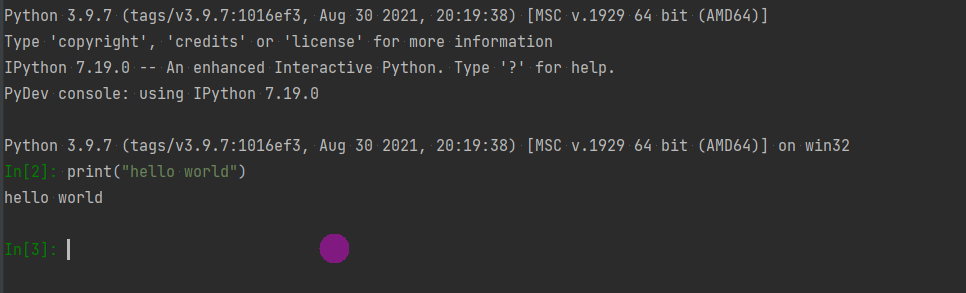

通过REPL调试串口,可以输入任意的Python代码,并查看即时结果,这种编码方式有助于了解与实验 API 和库,并以交互方式开发要包含在项目中的工作代码,有助于提示开发和调试的效率。
下图为Python的REPL调试窗口:
