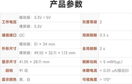

硬件说明

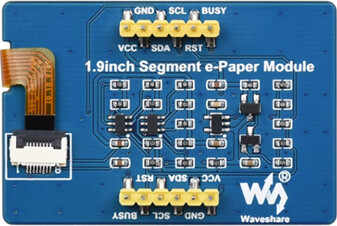

驱动屏介绍
硬件连接

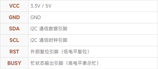

因为这边是外购屏幕,这边不做过多介绍,应用下网络资料。详细资料可执行联系淘宝卖家获取。

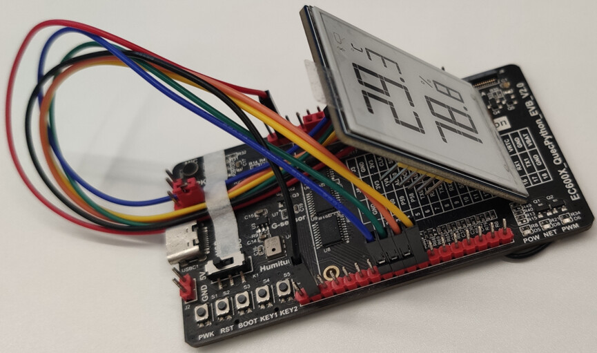

这边主要介绍屏幕与QuecPython开发板(以EC600N开发板为例)硬件连接部分:

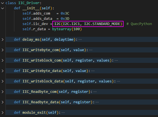

l IIC驱动封装:
IIC封装的驱动函数较为简单,直接查看函数名称使用即可,主要为预防硬件切换设计。后期能够修改IIC使用的IIC通道即可。

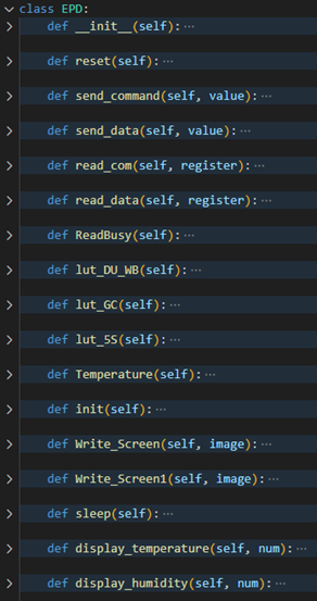

l 水墨屏驱动封装:
实际使用时只需要定义类初始化后调用温湿度显示函数即可非常简单。
epd = epd1in9.EPD()
epd.init()
while True:
epd.display_temperature(temperature)
epd.display_humidity(humidity)
utime.sleep_ms(1000)
有关函数内部逻辑实现部分请自行查看源码,比较麻烦,需要一定开发功底。

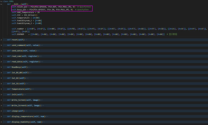

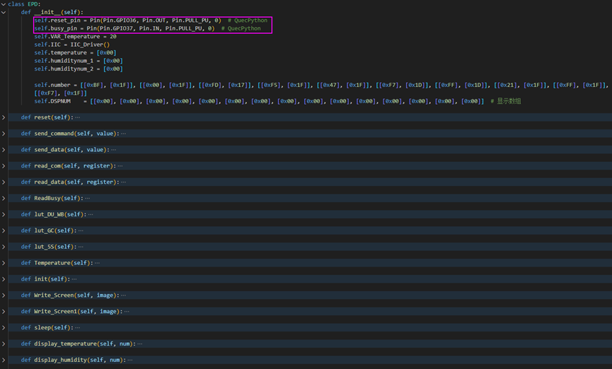

需要注意的是RST与BUSY控制PIN脚的修改,修改如下图所示GPIO编号即可。
