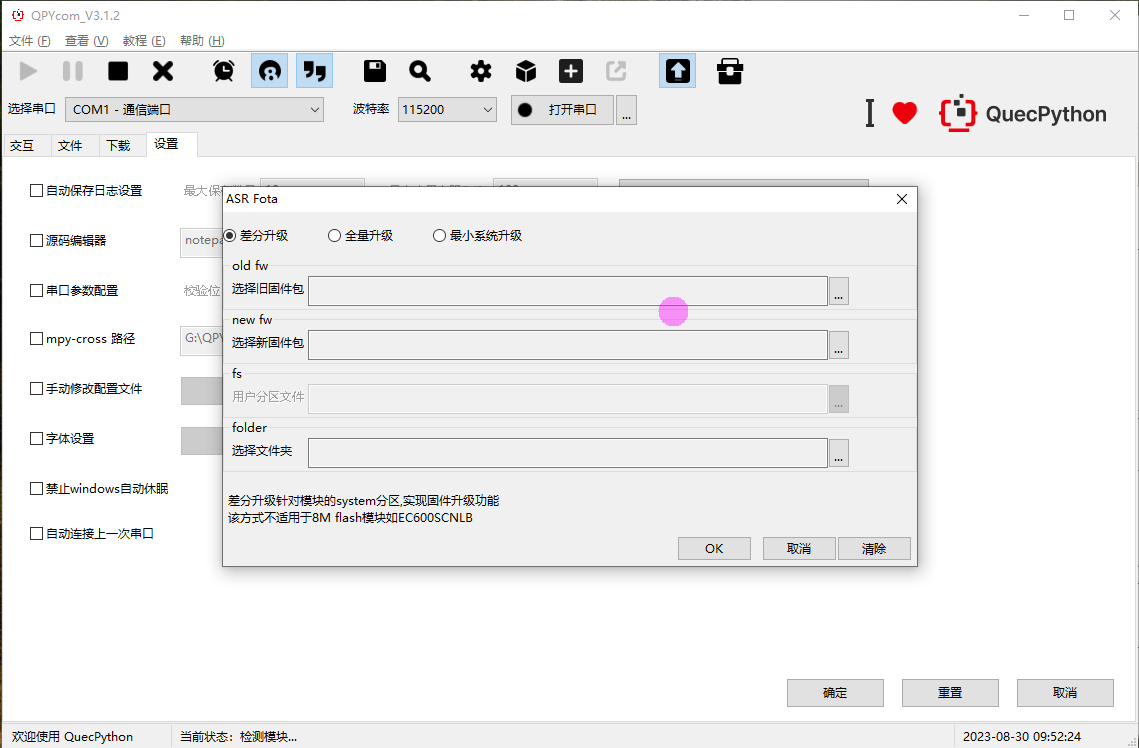

点击fota升级按钮后,会弹出三个子菜单,分别是ASR Fota、Unisoc Fota和200A Fota。
ASR_FOTA包制作
步骤1:选择需要做差分包的新旧固件包
步骤2:选择生成差分包的目录,其中全量升级需要选择用户分区的文件系统镜像
步骤3:点击ok生成差分包,生成的差分包位置为folder指定目录,若未指定则在exes/ASR_Fotatools目录下

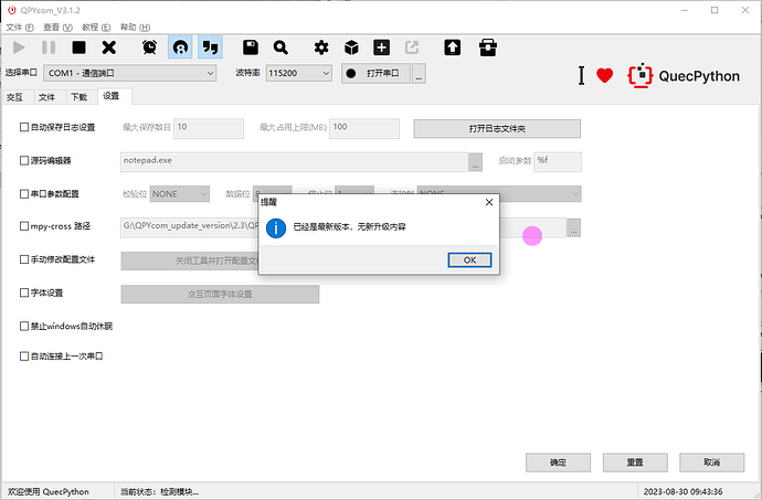

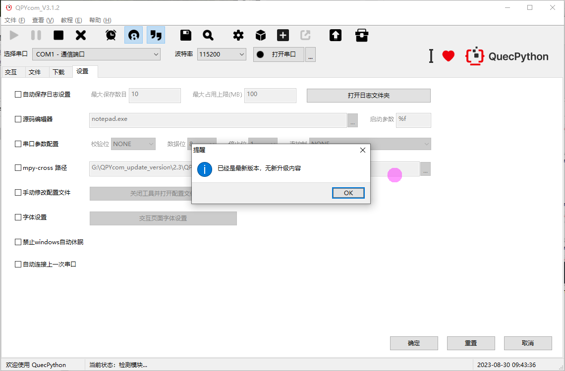

QPYcom在线升级
升级触发有两种方式
方式一: 用户点击’帮助–>检查升级’菜单会联机进行版本升级检测,如果有版本升级会弹窗升级选择页面
用户可选择升级、忽略本次升级、忽略本次弹窗等
方式二: QuecPython官网上传新版本时会向用户推送最新版本的升级通知,同样,用户可选择升级、忽略本次升级、忽略本次弹窗等

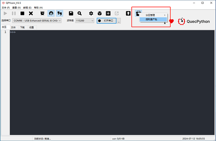

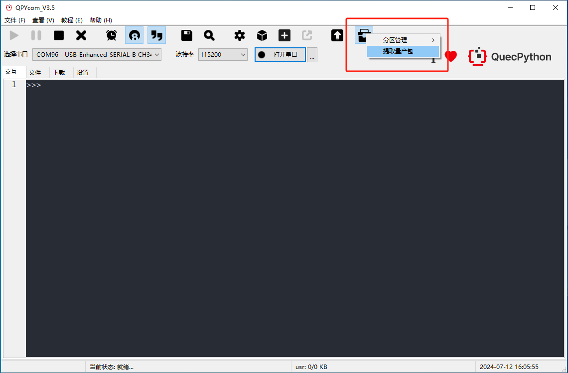

提取量产包
当需要使用其他工具(例如: Qflash工具, QMulti_DL批量烧录工具等)烧录固件时,若固件后缀与烧录工具不匹配,需要用该功能提取出量产包。
