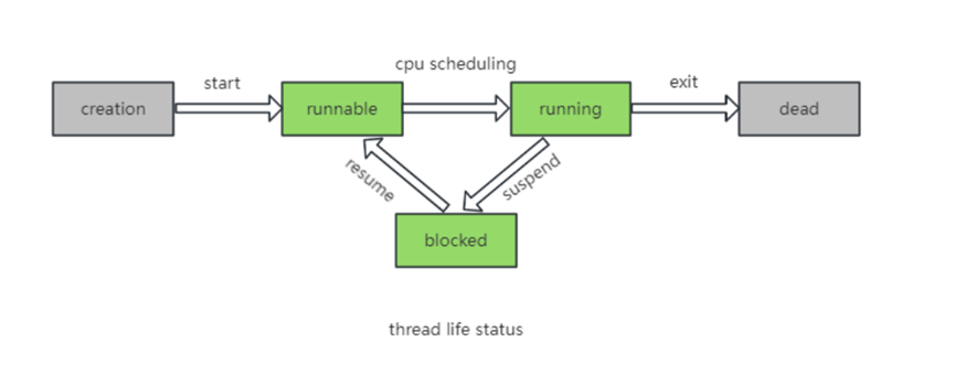

二、线程的 “一生”:从出生到退休的 5 种状态
就像咱们打工人有 “刚入职 - 等分配任务 - 干活中 - 摸鱼中 - 离职” 的阶段,线程也有 5 种状态,摸清它们,才能更好控制线程~
  1. 新建状态(creation):刚创建的 “萌新线程”,还在做初始化准备,没进入工作队列;
  2. 就绪状态(runnable):线程已经准备好干活了,就等 CPU “点名” 分配执行资源;
  3. 运行状态(running):被 CPU 选中的 “幸运儿”,正在执行任务代码,是线程的 “干活时间”;
  4. 阻塞状态(blocked):干活途中突然 “摸鱼”—— 比如调用了 sleep(睡一会儿)、等锁或信号量,这时会放弃 CPU 使用权,直到重新回到就绪状态才有可能继续干活;
  5. 终止状态(dead):任务跑完了,或者意外出错 “崩了”,线程就此 “退休”,再也不能运行啦~

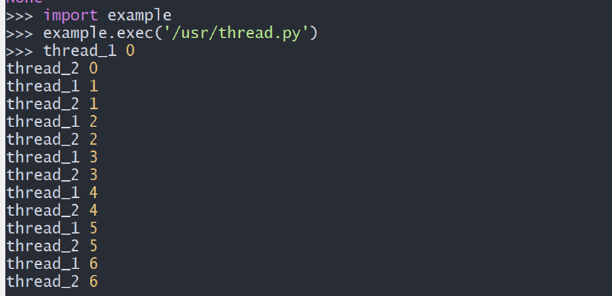

3. 举个栗子:两个线程同时打印
看代码,是不是超简单!两个线程分别循环打印,互不耽误~
import utime
import _thread
# 线程1的任务:循环打印10次
def thread_1():
    while True:
        for i in range(10):
            print('thread_1', i)
            utime.sleep_ms(1000)  # 睡1秒,模拟干活间隙
# 线程2的任务:和线程1类似
def thread_2():
    while True:
        for i in range(10):
            print('thread_2', i)
# 创建并启动两个线程,第二个参数是空元组(因为函数没参数)
_thread.start_new_thread(thread_1, ())
_thread.start_new_thread(thread_2, ())

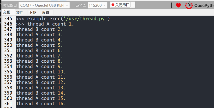

2. 举个栗子:用锁控制全局变量
下面代码里,线程 A 和 B 都要改 count,有了互斥锁,就不会出现 “计数乱跳” 的情况啦~
import _thread
import utime
# 创建互斥锁
lock = thread.allocatelock()
count = 1  # 要被两个线程操作的全局变量
# 线程B的任务:拿锁改count
def thread_entry_B(id):
    global count  # 声明用全局变量count
    while True:
        with lock:  # 用with语法,自动获取锁、用完自动释放,超方便!
            print(f'thread {id} count {count}.')
            count += 1
            utime.sleep(1)  # 睡1秒,模拟处理时间
# 线程A的任务:和B一样,也要拿锁改count
def thread_entry_A(id):
    global count
    while True:
        with lock:
            count += 1
# 创建并启动线程
thread.startnew_thread(thread_entry_A, ('A',))
thread.startnew_thread(thread_entry_B, ('B',))

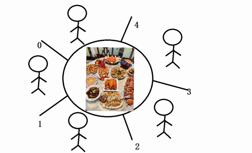

光有互斥锁还不够!比如经典的 “哲学家吃饭问题”,就能难住互斥锁:5 个哲学家围坐,每人左右各一根筷子,要同时拿到两根才能吃饭。如果每个哲学家都先拿左边筷子,再等右边筷子,就会出现 “都拿一根、都吃不上” 的死锁情况~

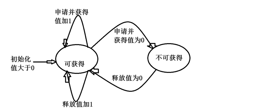

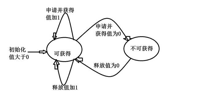

1. 信号量的核心逻辑
  • 信号量有个 “计数值”,范围在 0 到初始最大值之间;
  • 线程 “获取信号量”(acquire):计数值减 1,要是计数值为 0,就等(阻塞);
  • 线程 “释放信号量”(release):计数值加 1;
  • 比如初始值设 1,信号量就变成了 “互斥锁”;初始值设 3,就允许 3 个线程同时用资源。

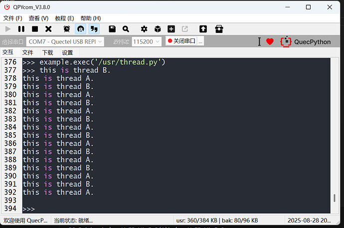

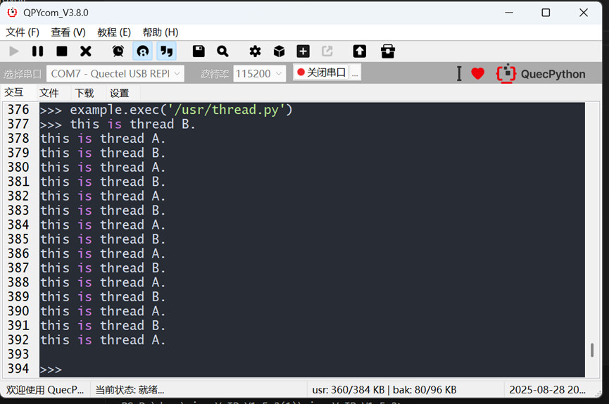

3. 举个栗子:用信号量控制线程顺序
下面代码里,线程 A 必须等线程 B 释放信号量才能跑,完美实现 “B 先干,A 再干” 的顺序~
import _thread
import utime
# 创建信号量,初始值1(最多1个线程同时用)
semphore = thread.allocatesemphore(1)
# 线程B的任务:先打印,再释放信号量
    while True:
        print(f'this is thread {id}.')
        utime.sleep(1)  # 睡1秒,模拟干活
        semphore.release()  # 释放信号量,让A能跑
# 线程A的任务:等信号量,拿到再打印
    while True:
        semphore.acquire()  # 等B释放信号量
# 创建并启动线程
4. 哲学家吃饭问题怎么解?
有了信号量,解决死锁超简单:
  • 方案 1:搞个 “全局锁”,哲学家要拿筷子前,先拿全局锁,确保同一时间只有一个人拿筷子,就不会死锁;
  • 方案 2:给每根筷子配一个信号量,让哲学家拿筷子时按 “先左后右” 或 “先右后左” 的固定顺序拿,避免互相抢。
