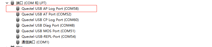

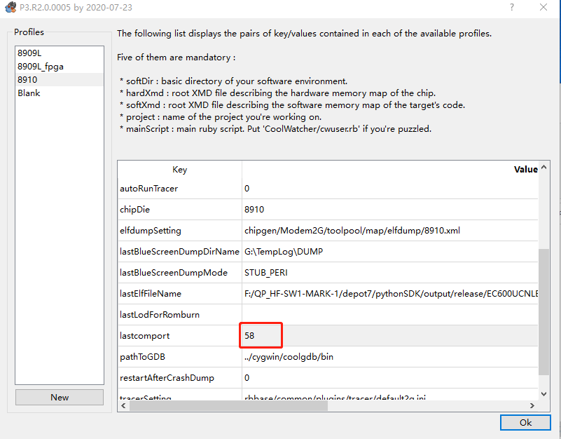

如同抓取日志一样,我们通过Quectel USB AP Log Port将模组连接到日志工具

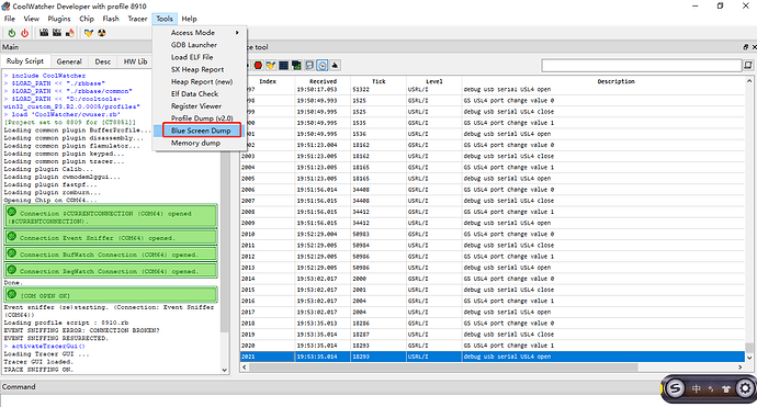

然后在Plugins菜单下拉框中选择“Activate Tracer”启动Trace tool插件,并点击Tracer工具栏上的绿色箭头,如果有日志输出,则说明模组已经和日志工具连接成功。
当发生dump时,log输出界面会打印关键字“CP PANIC!”,然后开始保存dump信息(此时可见许多以task开头的日志)

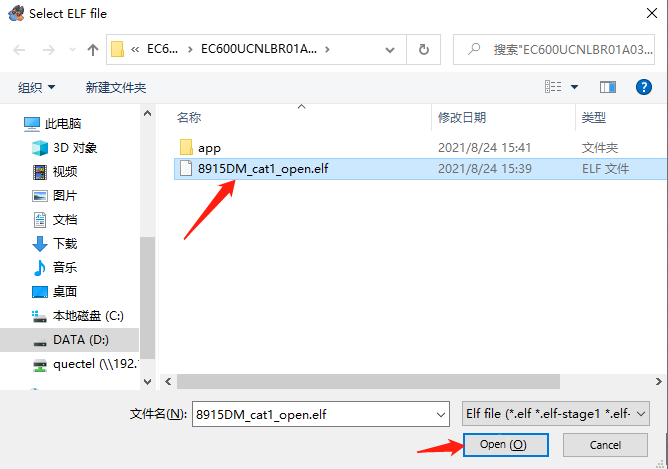

当这些以Task开头的日志停止打印时,说明dump信息准备完毕。此时在Tools下拉框选择Blue Screen dump,选择对应版本的elf文件(一般不随版本输出,有调试需求时移远提供)和输出路径。选择完毕后点击start。
