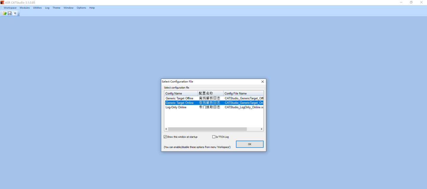

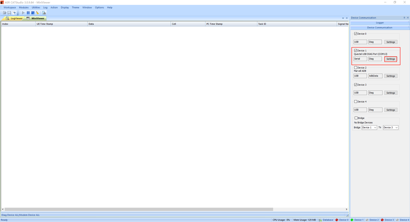

2.CATStudio工具的配置
选择在线解析日志

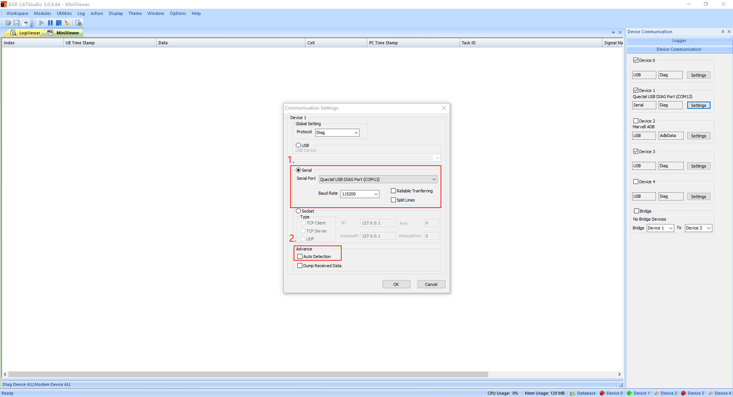

设置Device Communication
(1)点击Device1的"Setting"
(2)选择"Serial",配置"Serial Port"为对应的DIAG口,并将"Auto Detection"选项取消勾选
3.检查设备连接状态
绿色表示连接成功、红色表示连接失败、灰色表示"Device"未选择

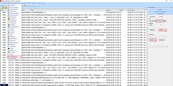

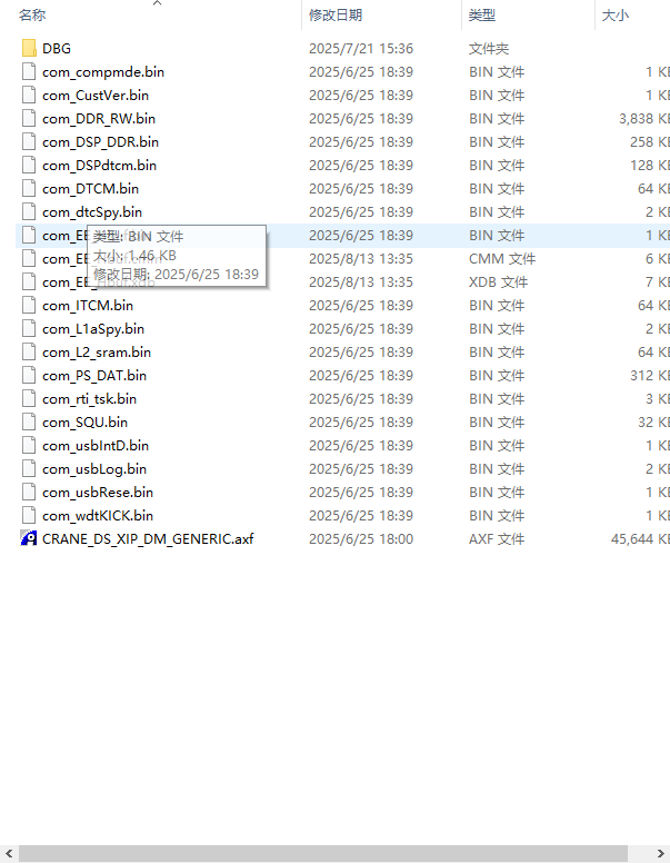

5.导出log

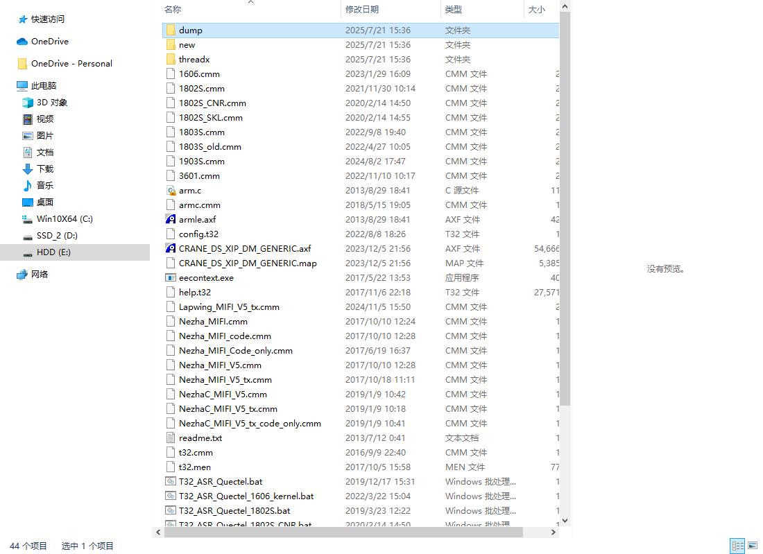

6.将固件的DBG文件放到导出的log文件夹中,再把该文件夹复制到T32文件路径下命名为dump

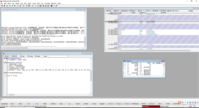

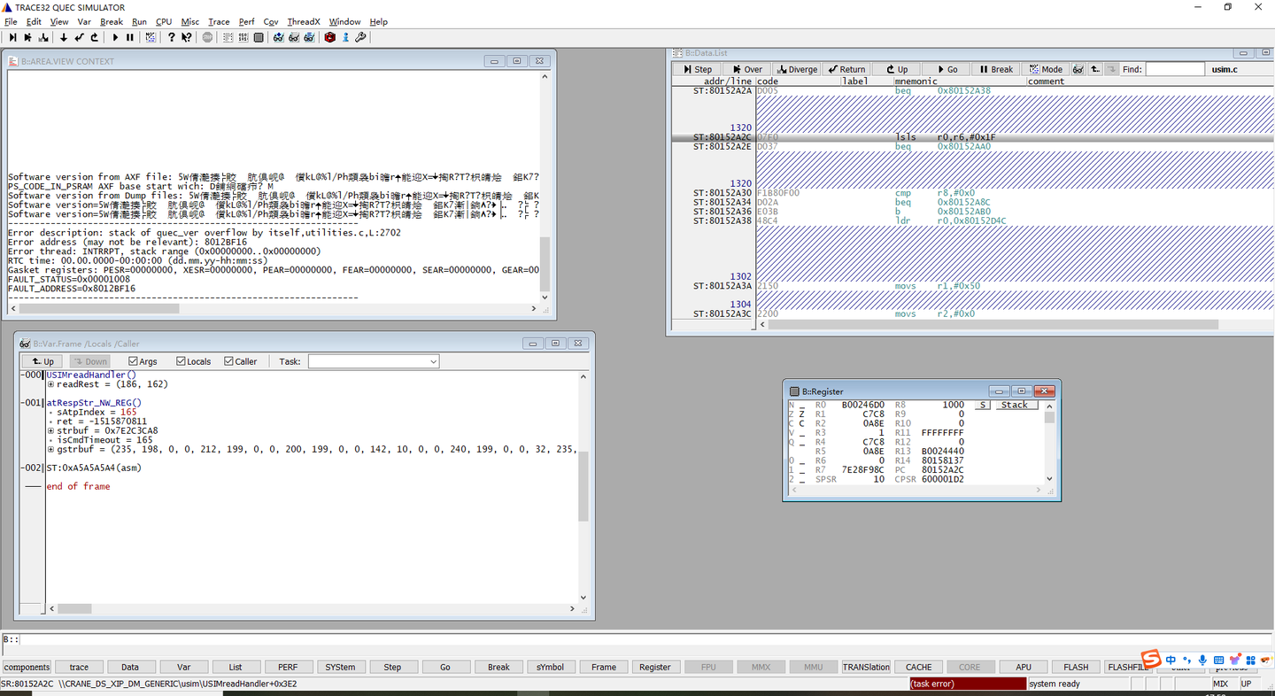

7.根据对应的型号双击运行对应的文件即可生成dump的信息
