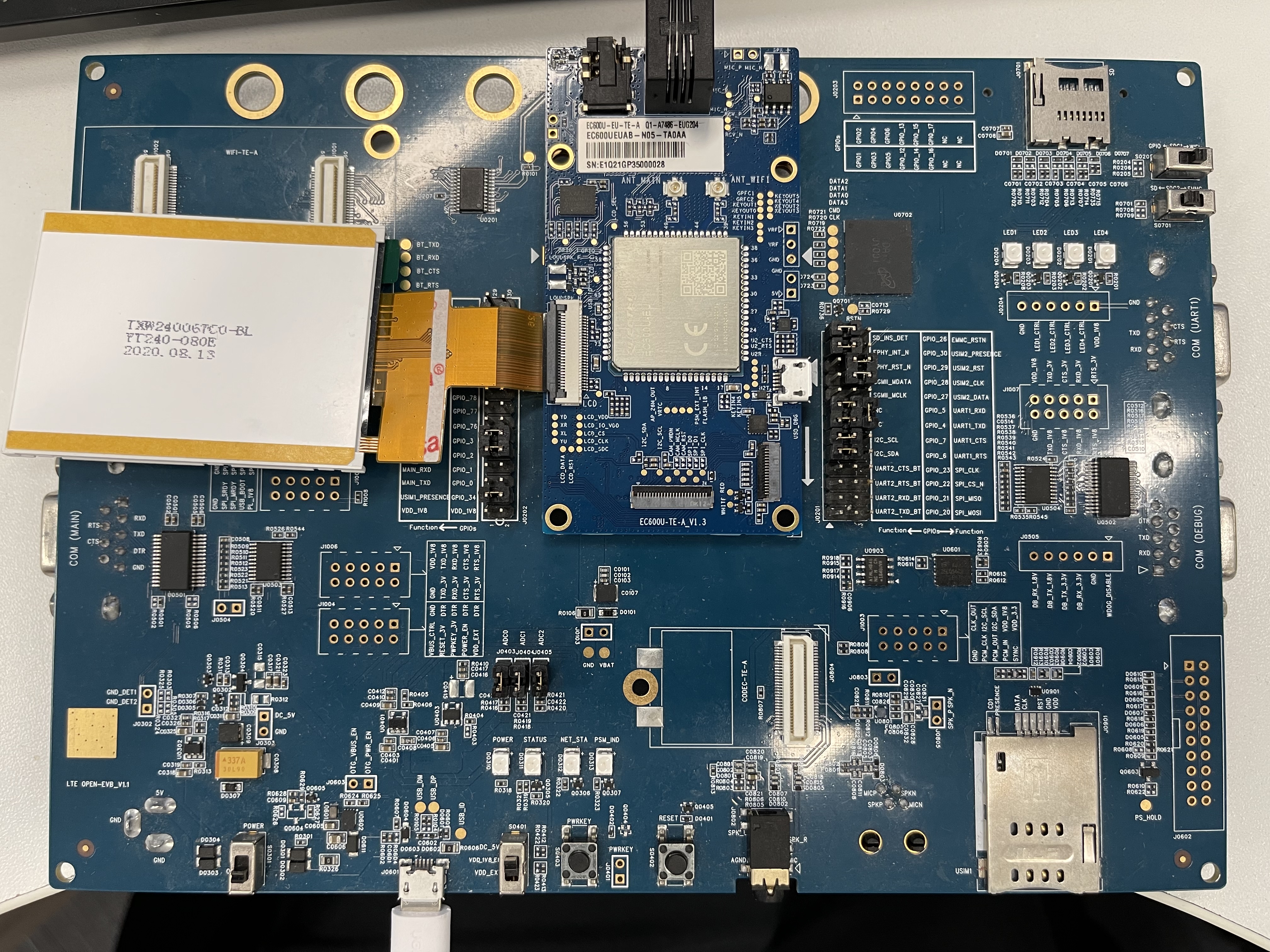

硬件连接#
将LCD屏接好开发板的LCD接口,连接开发板的USB口,长按PWRKEY开机,如下图所示。

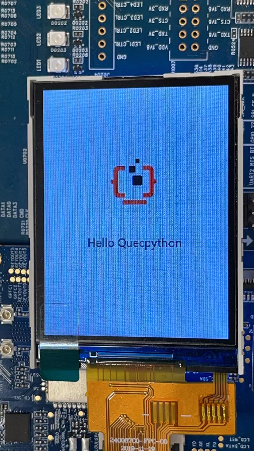

效果验证#
将脚本下载至模组,运行脚本,可以看到LCD屏显示界面如下图所示。
