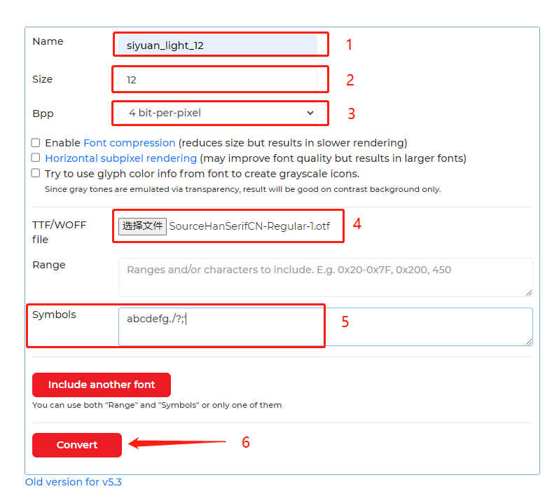

字体C文件生成#
  1. 输入要生成的字体名称(最后会生成同名的 C 文件);
  2. 输入要转换的字体大小;
  3. 选择锯齿平滑度;
  4. 选择本地 TTF 或者 WOFF 格式的字体文件,(请确保该字体为免费商用), 即你要转换成的目标字体;
  5. 输入字库需要包含的文字,如需空格,符号,数字,字母也需一并输入;
  6. 完成上述五步必须操作,点击 convert 进行在线转换,字体会自动下载到本地。
  7. 将生成的C文件复制到你的 LVGL 工程目录:pythonSDK\services\microPython\lib\lvgl\lvgl\src\font文件夹下。
您可以照上述步骤添加多个你需要的字体C文件到font目录。

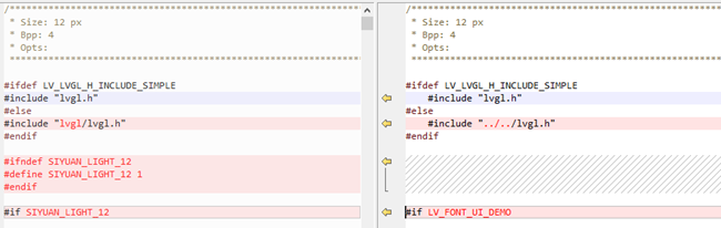

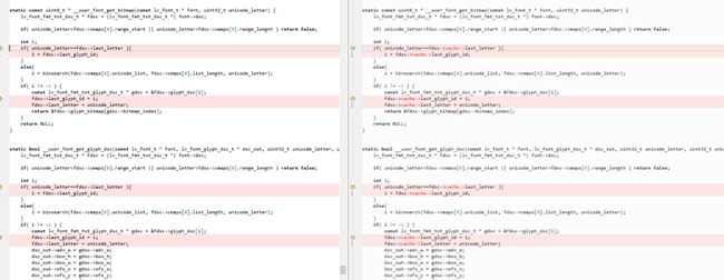

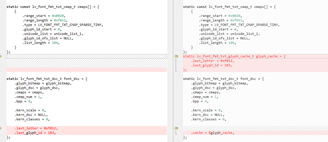

修改字体C文件#
为了和其它字库文件统一,对生成的C文件做出以下修改,如果想使用宏控,则添加您项目对应的宏控,如本教程的#if LV_FONT_UI_DEMO

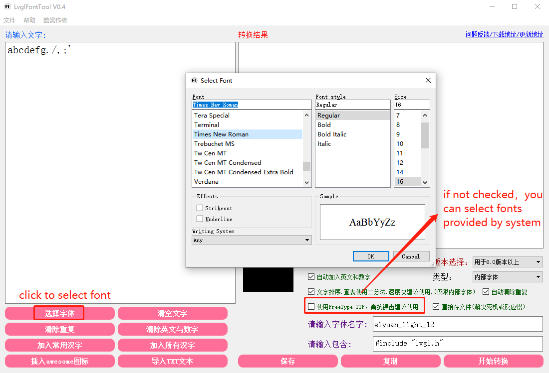

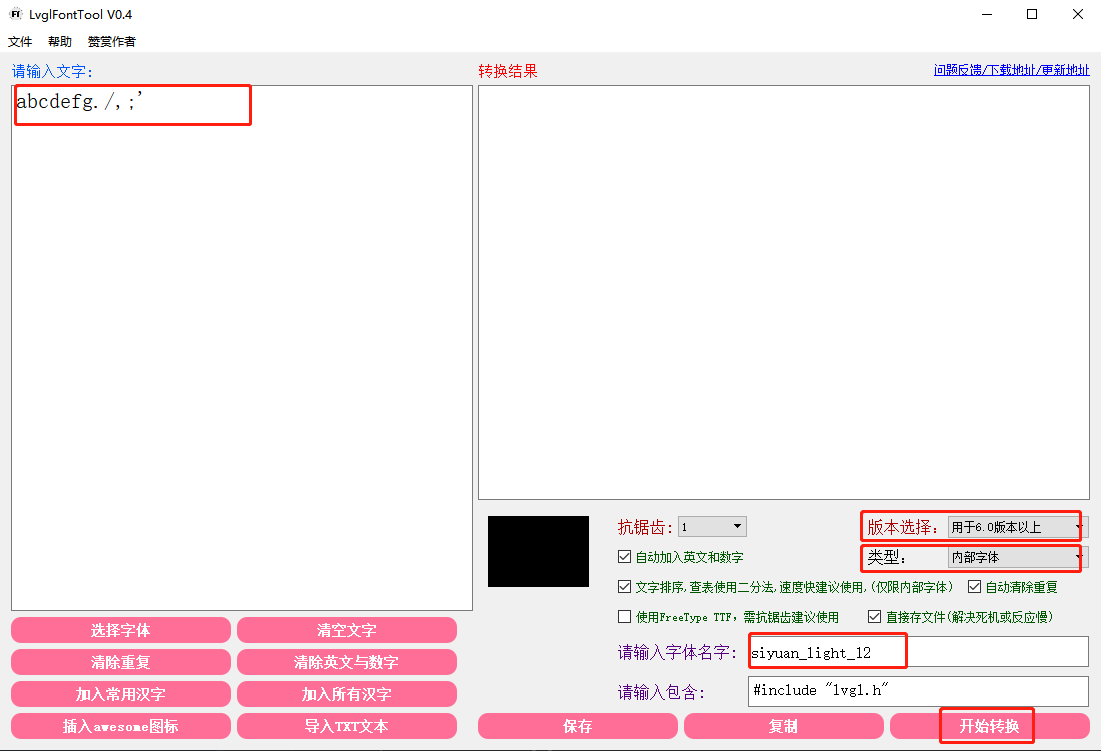

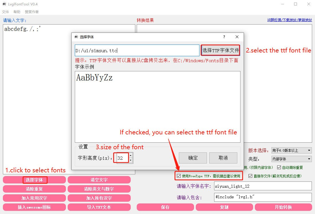

字体C文件生成#
打开工具,在选择字体的时候,有两种选项,第一种可以勾选”使用FreeType TTF“并选择TTF字体文件来制作字体,第二种不勾选”使用FreeType TTF“也可以选择pc上自带的字体来制作字体,步骤如下:
  1. 勾选使用”使用FreeType TTF“(或不勾选);
  2. 选择TTF字体文件(或选择电脑自带字体);
  3. 设置字体大小,点击确定;
  4. 输入字库需要包含的文字,如需空格,符号,数字,字母也需一并输入;
  5. 选择6.0版本以上;
  6. 选择内部字体;
  7. 输入字体名字;
  8. 完成上述必须操作,点击开始转换,选择保存路径即可;
  9. 打开文件保存目录,将siyuan_light_12.c 复制到你的 LVGL 工程目录:

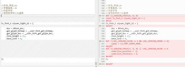

修改字体C文件#
为了和其它字库文件统一,对生成的C文件做出以下修改。
至此,字体C文件修改完成。

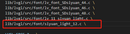

参与编译#

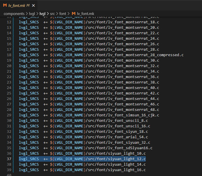

按上述步骤完成字体C文件的添加后,还需要按如下操作修改文件,使添加的字体C文件能参与编译。
  • pythonSDK\services\microPython\lib\lvgl\lvgl\src\font\lv_font.mk中加入添加的字体文件。

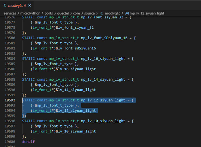

  • pythonSDK\services\microPython\microPython.mk中加入添加的字体文件
  • pythonSDK\services\microPython\lib\lvgl\lvgl\src\font\lv_font.h中声明添加的字体
lvgl_font5
  • 在Quecpython中添加该字体的使用。
lvgl_font7

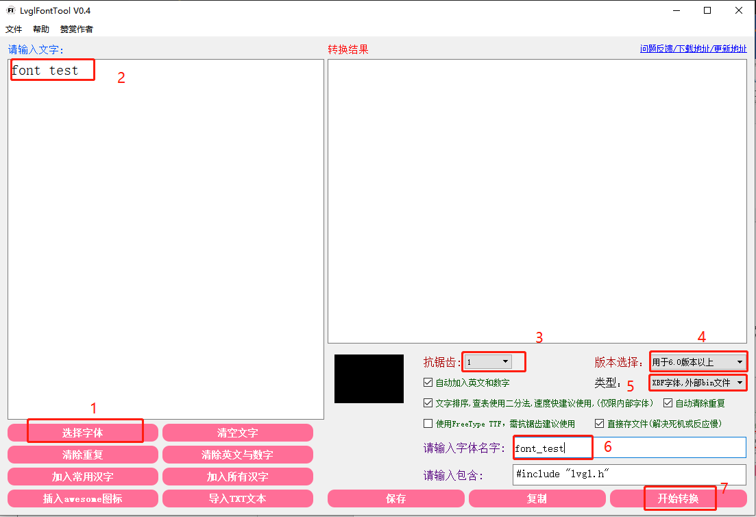

单个bin文件生成#
使用LvglFontTool转换字体工具进行文件生成。
  1. 选择您要转换的字体文件,并输入要使用的字体大小(就是汉字在显示器上占用像素的高度),点击确定。
  2. 在左上角的方框中输入需要添加的字体库文字,下方的按钮可以作为辅助。
  3. 选择锯齿平滑度,抗锯齿高占用空间大,需权衡。
  4. 版本选择,选择用于6.0版本以上。
  5. 选择保存类型:XBF字体,外部bin文件。
  6. 输入要保存的字体库名称。
  7. 点击开始转换,选择要保存文件的目录点击确定即可完成转换。该目录会生成bin文件和c文件。

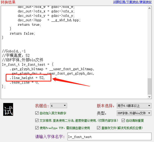

  • 制作字体生成的C文件中,找到该字体的line_height,纪录它,后面使用接口的时候需要传参! line_height也可在生成工具的右上侧代码中找到:
  • 抗锯齿可以增加字体的圆润度,相应的会增加bin文件的大小
  • 如果勾选了使用FreeType TTF选项,需要提前准备好一个字体TTF文件,或者可以取消勾选该选项,则可以从本机字体种选取字体进行bin文件制作。

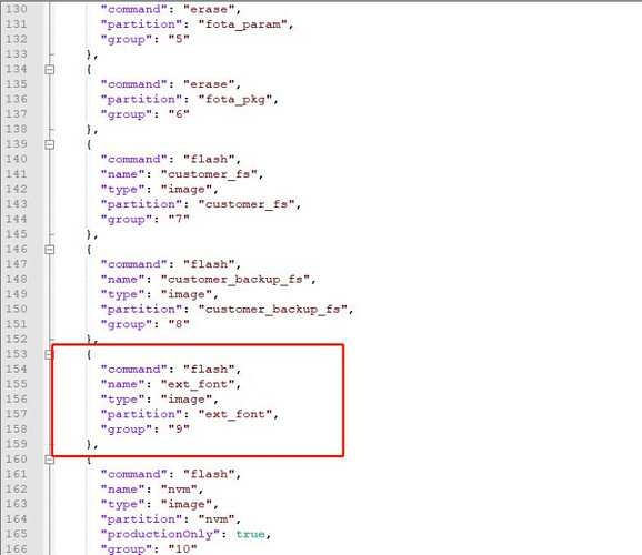

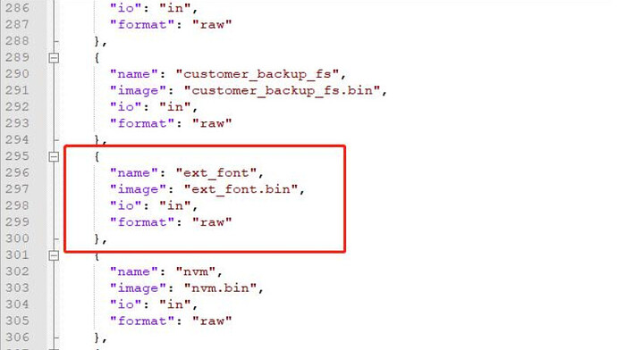

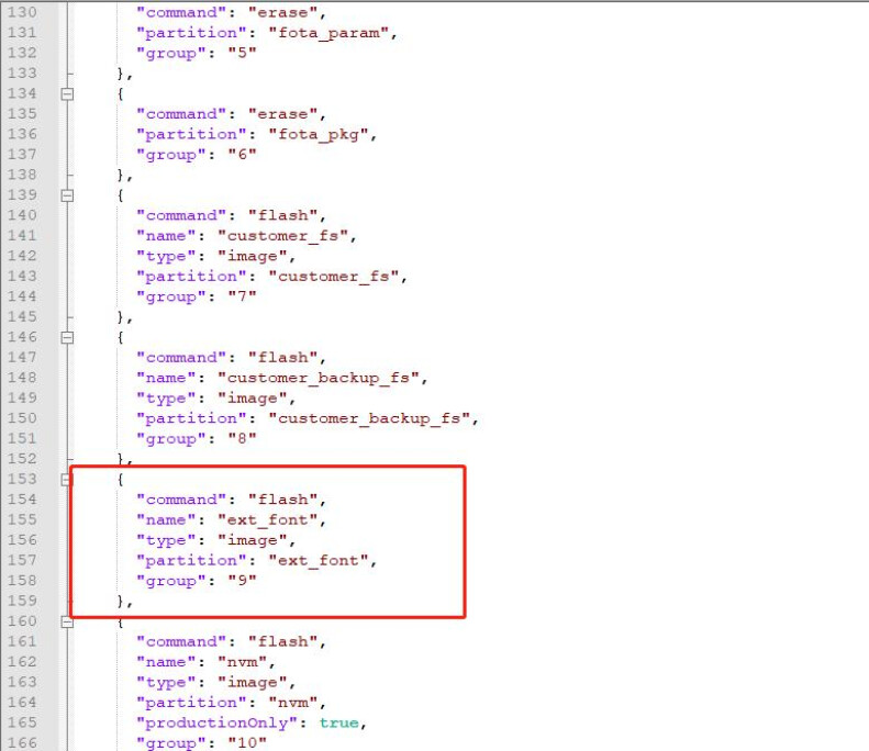

1、 config\template\目录下的 CRANE_EVB.json 文件, 需要增加新增分区的信息。 涉及 2 处如下图:

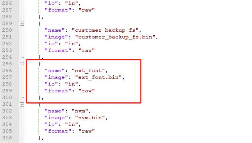

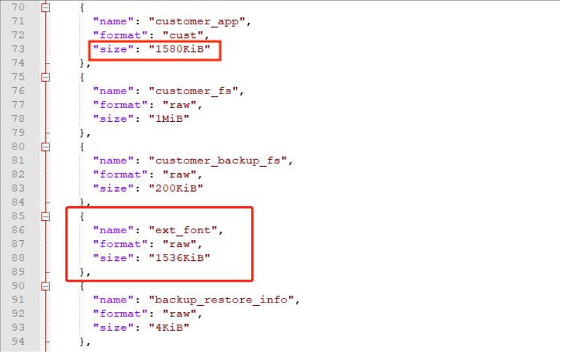

2、 config\partition\目录下的 CRANE_SINGLE_FLASH_LAYOUT_LTEONLY.json 文件, 用来修改分区大小。
需要增加新增分区的信息, 这里新增字库分区 ext_font 的大小为 1536KB, 根据实际需要决定该分区大小。
同时由于总的分区空间不变, 所以需要减少另一个分区 customer_app 空间大小, 从 3116KB 减到 1580KB,
同理该分区大小也要根据实际情况调整, 最小不能小于 image\customer_app.bin 文件的实际大小。 如下图:
注意:
  • 对于 EC600N 系列, 新增的 ext_font 分区空间来源于 customer_app 分区剩余空间+reserved 分区剩余
    空间, ext_font 分区的大小不能超过这 2 个之和, reserved 分区是预留的空间, 会自动调整, 不需要专门调整。 即这里 ext_font 分区的大小可以大于或等于 customer_app 分区减小的大小。
  • 对于 EC600M 系列, 新增的 ext_font 分区空间只能来源于 customer_app 分区剩余空间, 而且 ext_font分区的大小必须等于 customer_app 分区减去的大小, 否则会导致 APP 启动失败。
