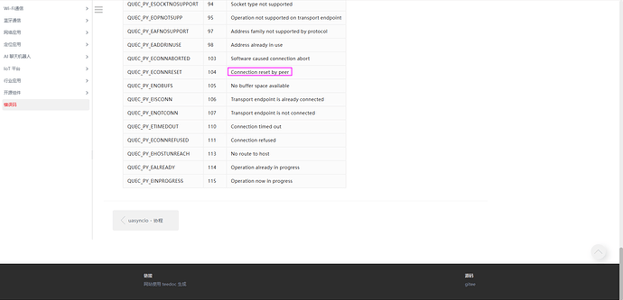

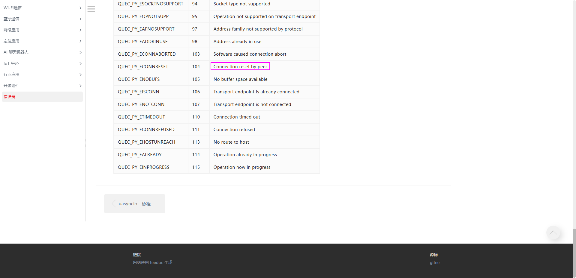

非常感谢回复,使我知道了QuecPython 错误码的查询文档的位置。
我的问题已经解决。根本原因是QuecPython的HTTP请求中,自动携带了如下头信息:
