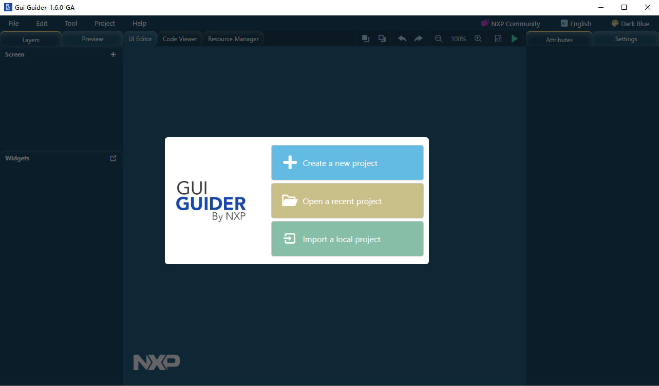

打开Gui Guider,在下面界面选择Create a new project。

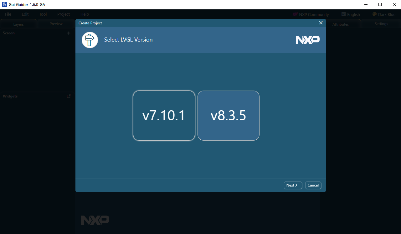

进入下面界面后选择v8.3.5,点击next进入下一步。

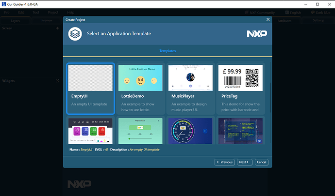

在下面界面选择一个模板,您可根据需要选择,如下有播放器,标签,仪表盘等,选择完点击next进入下一步。

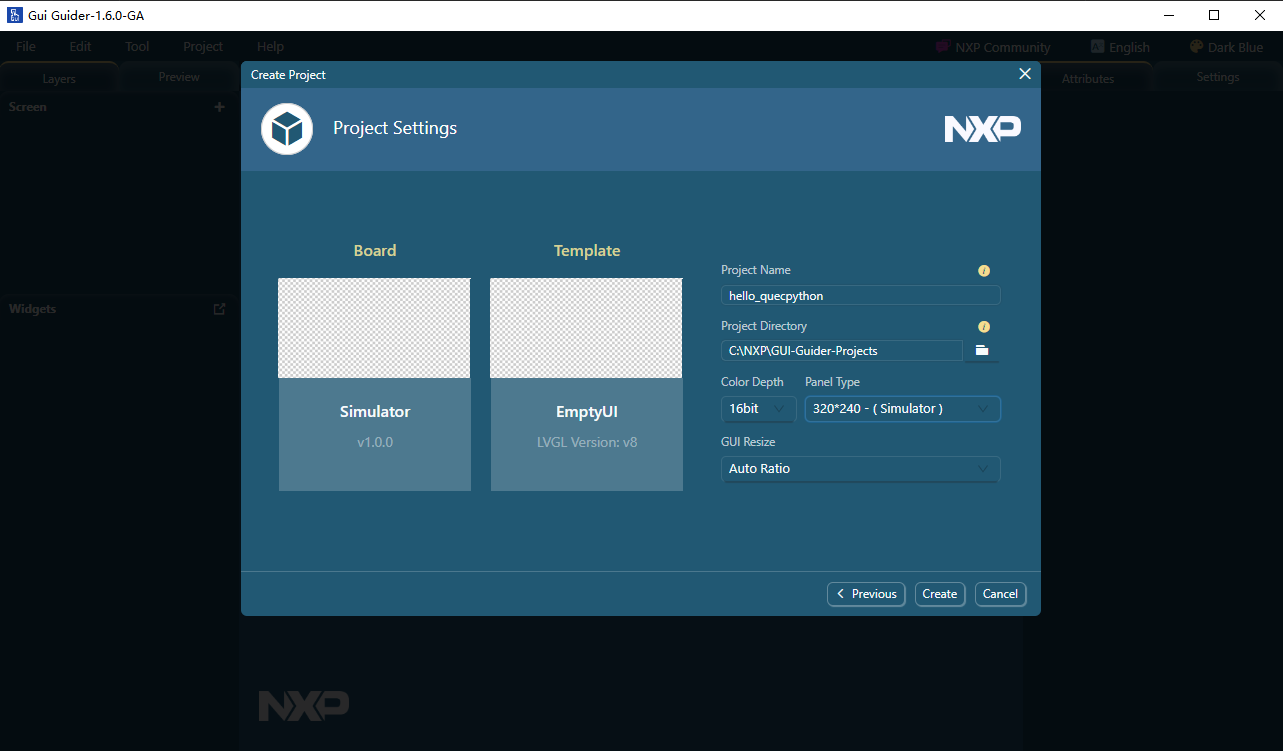

在下面界面的右侧填写项目名,选择保存路径,色深选择16位,根据项目LCD的实际分辨率选择分辨率,填写完成点击Create创建工程。

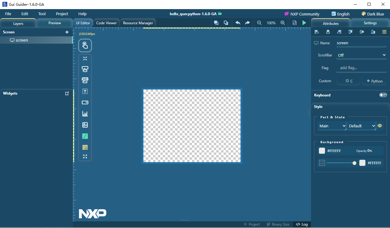

创建完项目后进入UI设计界面,下面为几个主要的区域的介绍。
  • 工具界面左侧Layers下的Screen为当前创建的UI界面列表,可以通过点击“+”按钮来创建新界面。
  • 工具界面左侧Layers下的Widgets为当前编辑UI界面的组件列表。
  • 工具界面中间的UI editor左侧为可以拖拽的组件库,点击下面的扩展可以展开所有的组件。
  • 工具界面中间的UI editor主要部分为当前正在编辑的UI界面。
  • 工具界面右侧的Attributes可以设置UI界面或组件的属性值。

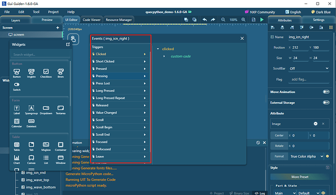

如需给组件添加事件,比如点击切换界面,则先选中需要添加的组件,再在任意地方鼠标右击,点击Add Event按钮点开添加事件窗口,如下图所示。

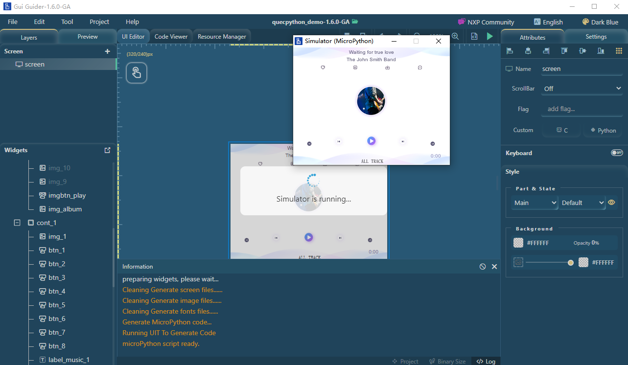

UI设计完成后,点击右上角的三角形图标,选择Micropython模拟器点击启动,在模拟器上查看效果和验证事件。

完成GUI的设计和模拟器模拟后,点击右上角的按钮生成代码。

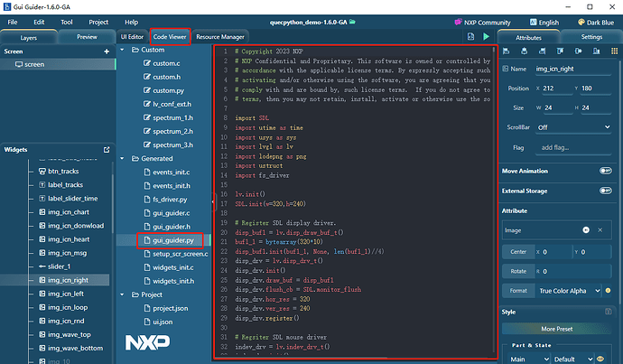

点击中间视图的Code Viewer可以预览生成的代码,生成的python代码名为gui_guider.py如下。代码路径为工程下的generated目录下。
