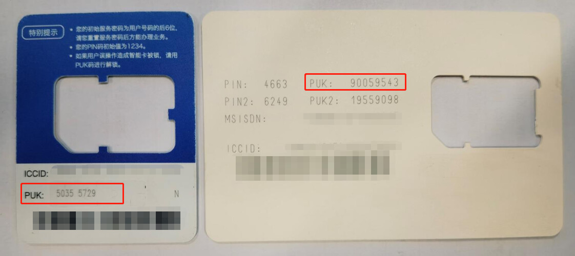

当SIM卡状态值为3的时候,说明这一张卡已经被锁,此时需要使用PUK码来进行解锁。PUK码一般在标准SIM卡上可以找到,如下图所示:
需要说明的是,每一张SIM卡都有自己的PUK,用户在解锁SIM卡时,一定要确定使用的PUK是正确的。如果PUK码输错10次,这张SIM卡将永久锁定,再也无法使用。

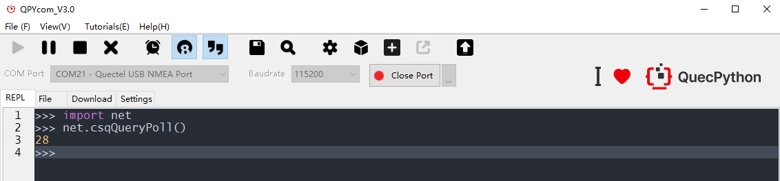

当设备的射频性能不好时,可能会导致模组发送的消息无法到达基站,或者无法接收到基站下发的消息。结果就是导致模组无法注册到网络。一般我们可以先查询模组的CSQ信号强度参数,来进行初步的判断。若CSQ值小于6,终端基本无法进行网络通信。查询CSQ方法如下:
net.csqQueryPoll()
操作如下:
影响模组射频性能的因素比较多,比如设备没有接天线、天线性能不好、设备所处环境比较封闭、模组没有进行射频参数校准、设备硬件设计问题、模组射频器件有损坏等。这些原因中,用户能直接进行排查的,主要有下面两种:

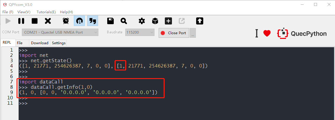

蜂窝无线网卡自动激活失败#
蜂窝无线网卡自动激活失败,特指模组网络已经注册成功,但是无线网卡激活失败的情况。即模组网络注册成功了,但是没有获取到IP信息。如下图所示:
一般这种情况,可能有如下3种原因:
没有配置APN#

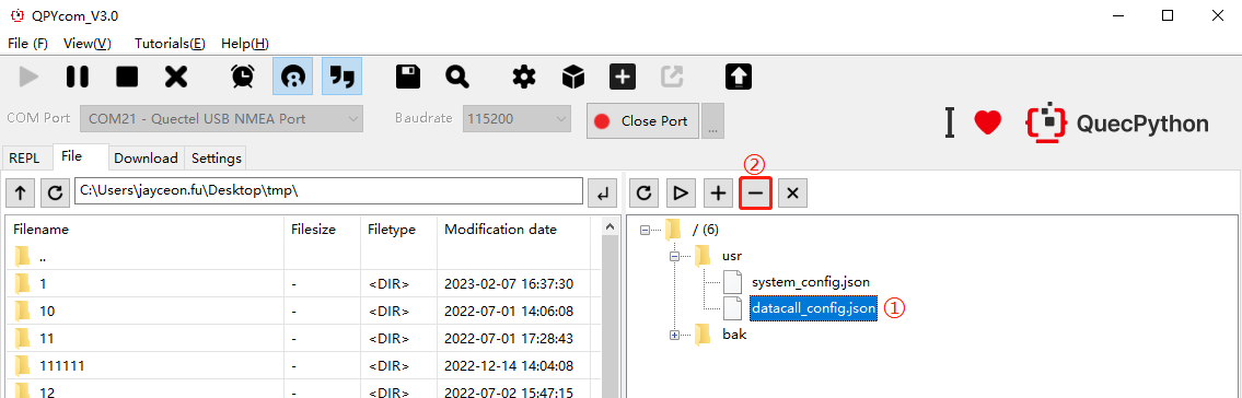

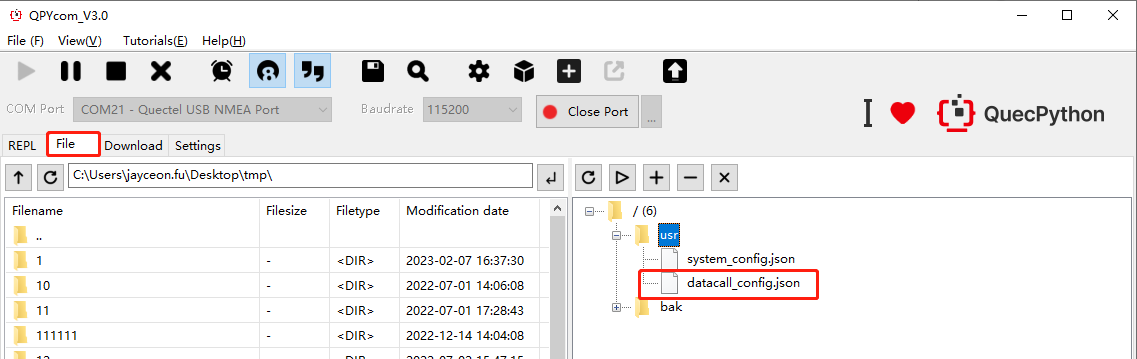

步骤1:通过QPYcom工具查看usr目录下是否有datacall_config.json文件。
如果像下图中所示一样,usr目录下存在datacall_config.json文件,说明用户配置过QuecPython无线网卡的开机自动激活功能或者自动重连功能。如果不存在该文件,则无需再进行后面的步骤。

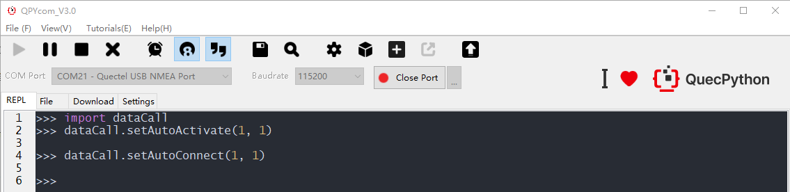

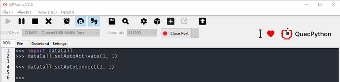

步骤3:恢复开机自动激活无线网卡功能。
这里有两种方式可以恢复:

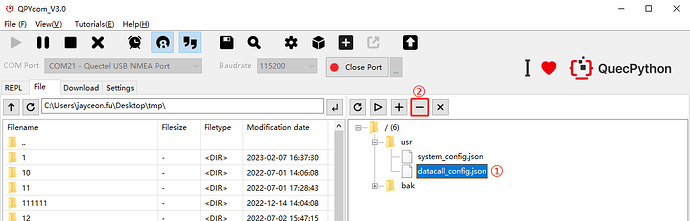

- 方式1:直接删除
usr目录下的datacall_config.json文件,然后重启设备。
- 方式2:使用
dataCall.setAutoActivate方法打开某一路无线网卡开机自动激活功能,然后重启设备。
下面以打开第一路无线网卡开机自动激活功能为例:
>>> import dataCall
>>> dataCall.setAutoActivate(1, 1) # 开启第一路无线网卡的开机自动激活功能
>>> dataCall.setAutoConnect(1, 1) # 开启第一路无线网卡的自动重连功能
