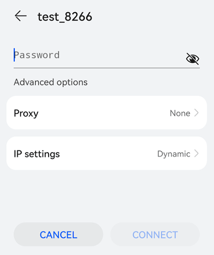

手机连接 Wi-Fi 热点#
打开手机WLAN界面,找到名称为test_8266的 Wi-Fi 热点,输入密码,进行连接。
查看网络连接#
可以看到,手机已经成功连接到 Wi-Fi 热点,此时关闭手机其他网络连接,只保留此 Wi-Fi 连接,打开浏览器也可以正常访问网站。
