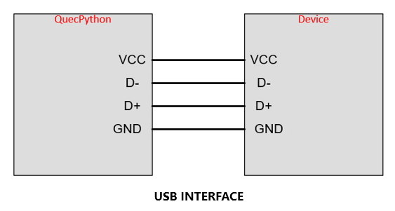

硬件结构#
引脚 说明
VCC 提供电源供电给连接的USB设备
D- 数据线负极
D+ 数据线正极
GND 提供电路的接地

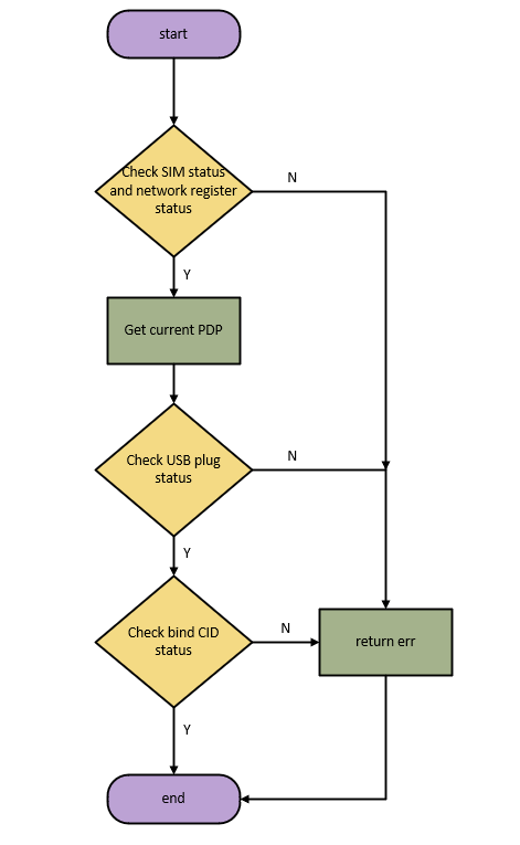

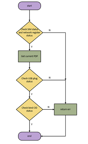

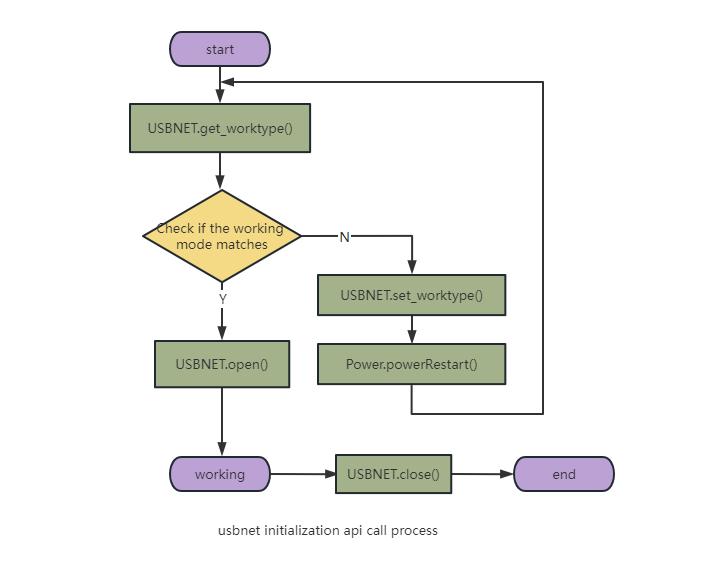

初始化流程#
网卡初始化加载流程如下图所示:

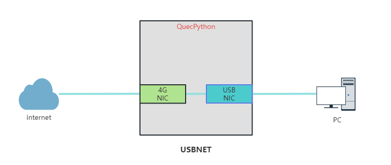

USB网卡是类以太网卡的,其工作方式与以太网卡相似,可以根据工作方式分为LAN/WAN(请参考以太网章节介绍)。
QuecPython在使用中以LAN的方式使用,通过 4G 给 USB 网卡供网。

打开 USB 网卡#
打开 USB 网卡,默认网卡接口是存在的,操作此接口后,USB 网卡可以正常连接网络使用。
USBNET.open()
配置 USB 网卡工作模式#
USB 网卡支持 ECM/RNDIS 协议,当前可以选择两种 Type_ECM/Type_RNDIS,需要根据自己使用的环境进行配置使用。
USBNET.set_worktype(USBNET.Type_RNDIS)
查询 USB 网卡工作模式#
查询 USB 网卡工作模式,主要在复杂情况下,判断网卡工作在什么模式下进行什么操作,也在调试时判断工作模式是否和预期一样。
USBNET.get_worktype()
查询 USB 网卡工作状态#
查询 USB 网卡工作状态,方便处理各种异常情况以及调试。
USBNET.get_status()
关闭 USB 网卡#
与打开 USB 网卡逆向操作,操作后会让网卡不可用,方便根据需要对网卡进行控制。
USBNET.close()

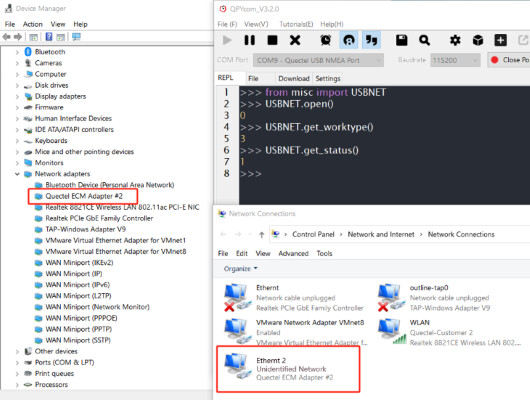

6. 电脑上使用展锐模组的 USB 网卡功能,从 ECM 模式切换至 RNDIS 模式后,为什么电脑网卡接口页面依然显示ECM模式网卡?
如下图所示,查询到网卡模式为 RNDIS,但网络适配器显示的为 ECM 网卡。

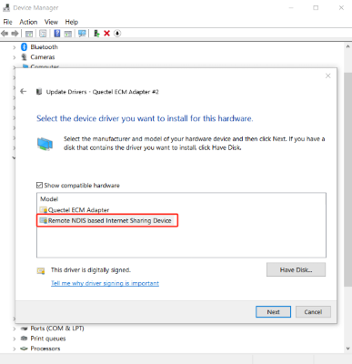

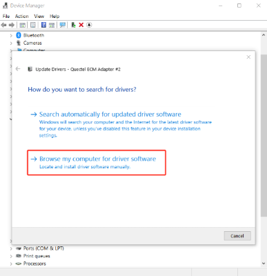

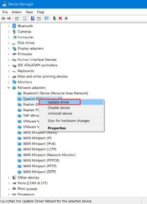

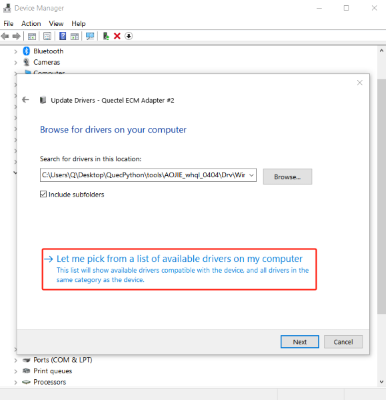

展锐平台由于使用驱动的特殊性,需要在切换网卡的工作模式后重新加载 RNDIS 网卡驱动,具体操作如下:
a. 进入设备管理器界面,选择网络适配器,选择 Quectel ECM Adapter,右键选择更新驱动
b. 选择浏览我的计算机以查找驱动程序软件
c. 选择让我从计算机上的可用驱动列表中选取

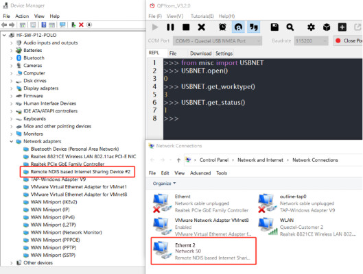

d. 双击Remote NDIS based Internet Sharing Device,切换到 RNDIS 驱动
e. 成功切换后如图所示,网卡驱动变更并被识别到
