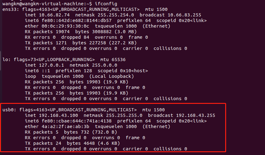

    网卡加载后,通过 ifconfig 命令查看网卡状态,可以看到新增 usb0 网卡。如下图所示:

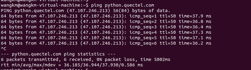

  7. 确认网络连接
    此处通过 ping python.quectel.com 确认是否连接正常。如下图所示:
