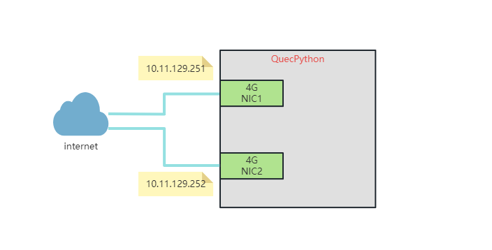

使用多张蜂窝网卡并指定网卡传输数据#
对于支持多 sim 卡或者多路拨号的情况下,具体使用哪一路或者哪一个sim卡进行通信,需要指定从哪一路进行传输。
socket API 标准接口提供了数据通信绑定网卡操作,调用*socket.bind()*绑定 ip 及端口号,可以解决多路网卡数据传输指向问题。
如上图所示,使用NIC1网卡通信展示代码如下:

如上图所示,使用NIC2网卡通信展示代码如下:

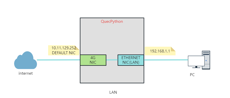

网关模式(LAN)
以太网 LAN 工作状态下,使用 4G 网络为 LAN 局域网下设备提供网络服务,此时 4G 作为默认网卡。如果模块需要通过以太网进行通信,则必须通过调用*socket.bind()*来指定使用哪个网卡进行网络通信。
示例代码展示如下:

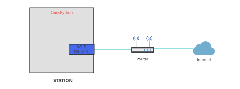

终端模式(WAN)
WAN工作状态下,以太网口被配置为专门与外界通信的,默认以太网卡作为默认网卡。我们可以在不绑定的情况下直接通信即可。
示例代码展示如下:

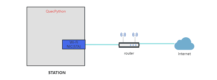

Station 模式
Station 模式工作状态下,Wi-Fi 网口被配置为专门与外界通信的,默认 Wi-Fi 网卡作为默认网卡。我们可以在不绑定的情况下直接通信即可。
示例代码展示如下:

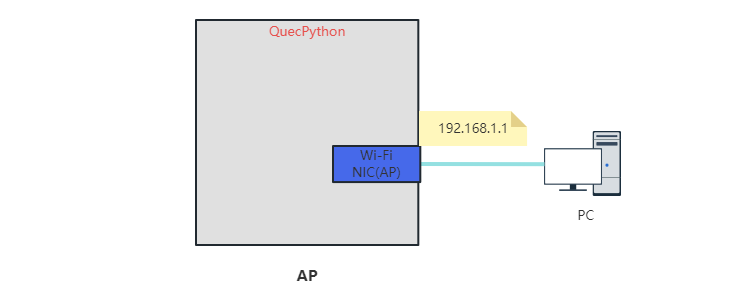

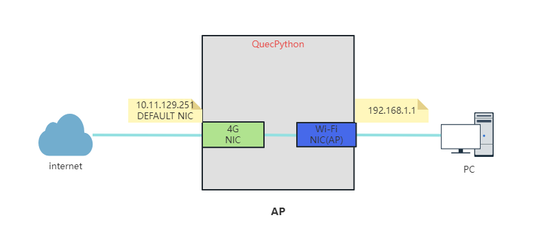

AP 模式
Wi-Fi 网卡在 AP 工作状态下,使用 4G 网络为 AP 局域网下设备提供网络服务,此时 4G 作为默认网卡。如果模块需要通过 Wi-Fi 网卡 进行通信,则必须通过调用*socket.bind()*来指定使用哪个网卡进行网络通信。
对于单网卡设备可以直接通信,无需绑定操作。
示例代码展示如下:
