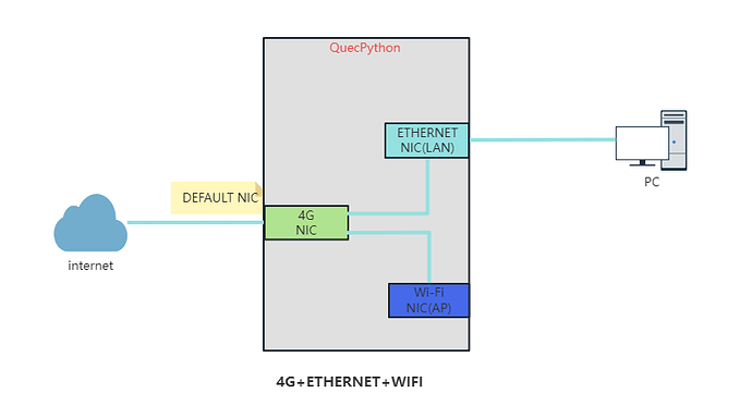

  1. 使用 4G 作为默认网卡,Wi-Fi 与以太网络通过 4G 转发进行网络访问。
代码如下图所示:
# 导入usocket模块
import dataCall
import network
import ethernet
if __name__ == '__main__':
    # 默认网卡配置
    defalut_nic = None
    # 获取 4G 信息
    lte = dataCall.getInfo(1, 0)
    print(lte)
    # Wi-Fi 初始化
    WiFi = network.ASR5803W(network.AP_IF)
    WiFi.config('ssid'='QuecPython', 'key'='quecpython')
    WiFi.active(True)
    print('Wi-Fi init success')
    # 以太网初始化。
    eth = ethernet.YT8512H(b'\x12\x34\x56\x78\x9a\xbc','192.168.1.1')
    eth.set_up()
    print('ethernet init success')
    # 设置 4G 作为默认网卡
    defalut_nic = lte[2][2]
    eth.set_default_NIC(defalut_nic)

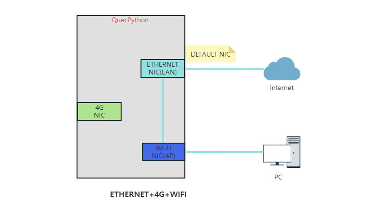

  1. 使用以太网作为默认网卡,Wi-Fi 网络通过以太网转发进行网络访问。
代码如下图所示:
# 导入usocket模块
import dataCall
import network
import ethernet
    # 默认网卡配置
    defalut_nic = None
    # 获取 4G 信息
    print(lte)
    # Wi-Fi 初始化
    WiFi.active(True)
    # 初始化以太网卡,以太网卡在WAN模式下使用DHCP协议动态获取IP地址,连接网络
    eth = ethernet.YT8512H(b'\x12\x34\x56\x78\x9a\xbc')
    eth.dhcp()
    eth.set_up()
    # 设置以太网卡作为默认网卡
    defalut_nic = eth.ipconfig()[1][1]
