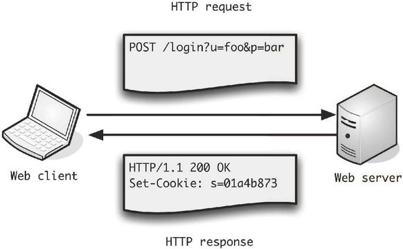

HTTP(Hyper Text Transformer Protocol,超文本传输协议)是一种由客户端发起请求,通过 URL(Uniform Resource Locator,统一资源定位符)来访问服务器资源的一种通信协议。该协议基于 C/S 模型,以文本的形式组织请求和响应的报文。通信模型如下:
HTTP 协议的主要应用场景有:基于浏览器的网页获取与表单提交、文件上传与下载、移动应用、物联网设备的数据上报等。

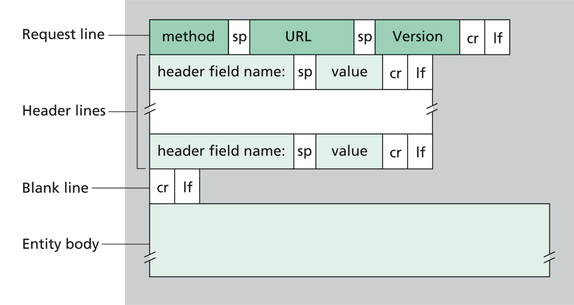

HTTP 请求报文的格式如下:
  • Request line:请求行,由methodURLVersion字段组成。
    • method:请求方法,常用的方法有 GET、POST、PUT、HEAD、DELETE 等,详见下文
    • URL:统一资源定位符,用于标识服务器资源的路径。
    • Version:协议版本,目前常用的版本为HTTP/1.1
  • Header lines:请求首部,由一个或多个头域组成,每个头域的格式为header field name: value
    • head field name:头域的名称。
    • value:头域的值。
  • Entity body:消息体,即向服务器传递的消息正文。
值得注意的是,图中的sp表示空格,cr lf表示回车与换行,请求首部与消息体之间必须插入一行空行,即图示的Blank line
请求报文的示例如下:

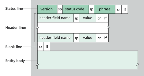

HTTP 响应报文的格式如下:
  • Status line:响应状态行,由versionstatus codephrase字段组成。
    • version:协议版本,目前常用的版本为HTTP/1.1
    • status code:响应状态码,详见下文
    • phrase:原因短语。
  • Header lines:响应首部,由一个或多个头域组成,每个头域的格式为header field name: value
    • value:头域的值。
  • Entity body:消息体,即服务器响应的消息正文。
值得注意的是,图中的sp表示空格,cr lf表示回车与换行,响应首部与消息体之间必须插入一行空行,即图示的Blank line
响应报文的示例如下:
