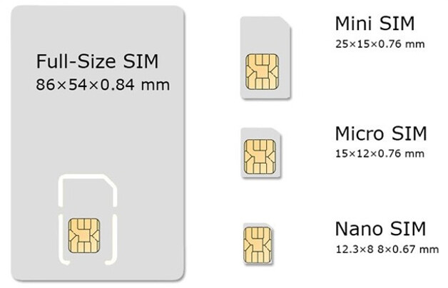

根据尺寸不同,SIM卡可以分为标准SIM卡(也叫Mini SIM卡)、Micro SIM卡、Nano SIM卡。这三种SIM卡的功能是一样的,只是尺寸不同。具体差异如下图所示:

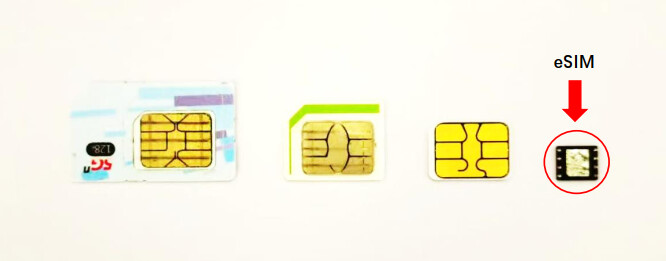

eSIM(Embedded SIM),即嵌入式SIM卡,是一种相对于传统SIM卡的新技术,其信息可以远程编程,无需物理更换即可更换运营商。这种SIM卡技术,将SIM卡信息打包成一个独立的文件,称之为profile,将profile文件下载到eSIM中即可成为一张完整可用的SIM卡。因此,eSIM更换运营商非常方便,只需要下载不同运营商的profile到eSIM中即可,无需物理更换。
通常eSIM都是上图中的芯片样式,也有一些eSIM依然采用插拔式的SIM卡形式,外形上和卡片式SIM卡没有区别。
