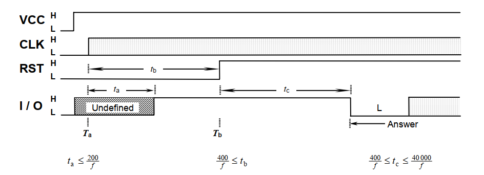

激活和冷复位#
激活和冷复位的时许如下:
  • RST引脚处于低电平状态。
  • VCC开始供电。
  • CLK需要提供适当并且稳定的时钟。
  • ME的I/O应该处于接收状态,并且ME在SIM卡激活期间,应忽略I/O上的状态,这是因为在SIM卡激活期间到冷复位之前这段时间,SIM卡的I/O状态是不定的。
  • ME将RST置为高电平,等待SIM卡从I/O上返回ATR响应。
上图中的Ta 之后的时序即为冷复位时序。

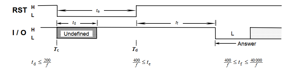

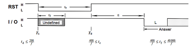

热复位#
当SIM卡激活之后,在SIM卡没有断电的情况下,ME对SIM卡发起的复位叫热复位,其时序图如下:
根据ISO7816-4标准的说明,如果SIM卡正在进行复位响应(ATR)的过程中,发起一个热复位,可能会损坏SIM卡,导致SIM卡出现问题。因此,通常需要等待SIM卡复位响应完全结束后,再进行下一次的复位操作。

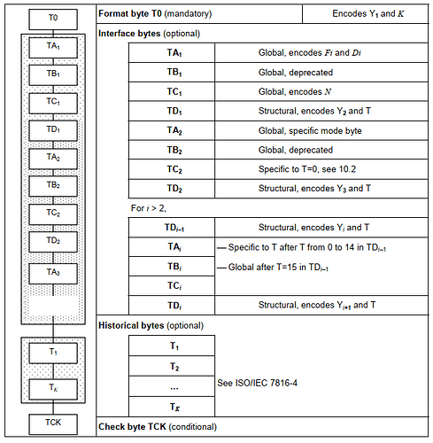

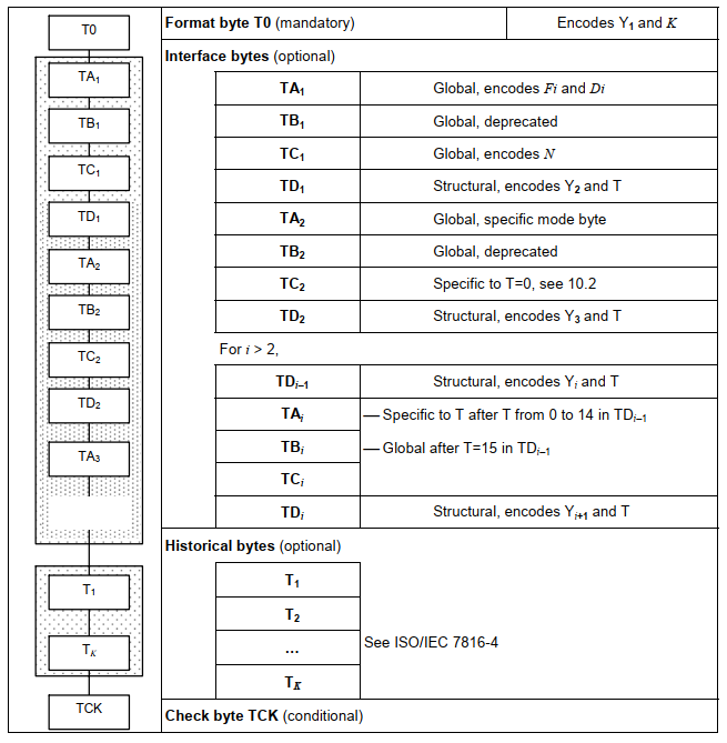

在复位后,SIM卡会返回一个称为ATR(Answer To Reset)的响应,这个响应包含了SIM卡的一些基本信息,如支持的协议、电压等级等。
ATR最多由32字节组成(不包含起始字符TS),其结构如下图所示:
关于ATR响应帧中各字符的详细介绍说明,请参考ISO 7816-4标准文件。

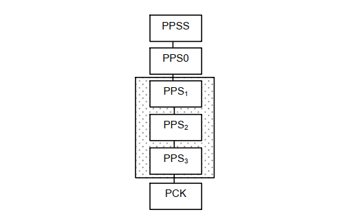

PPS,全称Protocol and Parameters Selection,中文叫协议和参数选择。这是一个选择和设置通信协议和参数的过程。PPS的主要目标是根据卡和设备的能力,选择最优的协议和参数,以实现最高的通信速度和效率。
在SIM卡初始化流程中,当设备接收到SIM卡的ATR后,就可以开始PPS过程了。ATR中包含了SIM卡支持的协议和参数。设备会根据这些信息和自身的能力,来选择最优的协议和参数。
PPS的基本流程如下:
  • PPS请求:设备向SIM卡发送一个PPS请求,请求包含了设备选择的协议和参数。
  • PPS响应:SIM卡收到请求后,会返回一个PPS响应。响应中包含了SIM卡接受的协议和参数。
  • 确认:设备收到响应后,确认协议和参数的选择,并按照这些协议和参数进行后续的通信。
PPS的请求和响应结构,由一个初始字节PPSS、一个格式字节PPS0、三个可选参数字节PPS1、PPS2、PPS3和一个检查字节PCK组成。具体如下所示:
