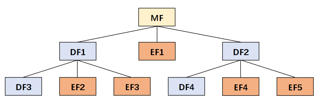

关于SIM卡的文件系统的结构大致如下:
可以看出,SIM卡的文件系统是一个树形结构,包含下面三种类型的文件:
MF(Master File):这是文件系统的根,一个SIM卡中只有一个MF。它包含了各种DF和EF。
DF(Dedicated File):这是文件系统的下一级,可以看作是文件夹,每个DF下都包含了一组相关的EF。例如,有一个DF是用来存储电话簿的,它包含了存储各个电话记录的EF。常见的DF有DF-GSM、DF-TELECOM以及ADF。
EF(Elementary File):EF是基本文件,直接用于存储数据。每个EF有一个特定的格式和长度,用来存储特定的数据。例如,有一个EF是用来存储IMSI(国际移动用户识别码)的,只有在选择了这个EF后,设备才能读取IMSI。
在SIM卡文件系统中,所有文件(包括文件夹)都有一个ID,这个ID是一个两字节的十六进制数。文件ID用于设备发送SELECT命令选择文件时的参数。如果需要定位到某一个具体文件,则需要确定MFID、DFID和EFID。这几个ID确定后,相当于确定了某个文件的绝对路径。

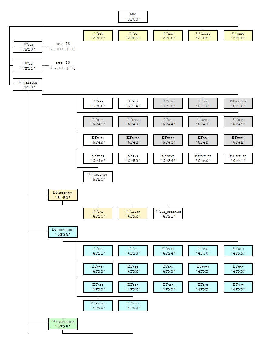

我们以USIM为例,参考3GPP TS 31.102协议文档,可以看到,USIM文件系统内容定义如下:
通过上图可以看到,每一个文件都有一个ID,文件ID的唯一性取决于其在文件系统树中的位置。同一个父文件(即DF或MF)下的所有直接子文件(即DF或EF)的文件ID都是唯一的,不能重复。也就是说,同一个DF下不能有两个文件ID相同的文件。在不同的DF下,可以有文件ID相同的文件。因此,为了唯一确定一个文件,需要指定从MF开始,通过哪些DF可以到达这个文件,这就形成了一条路径,这条路径加上文件的ID,就可以唯一确定一个文件。
