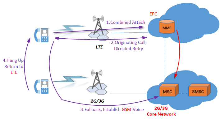

CSFB(Circuit Switched Fallback)是指CS语音回落,用于在LTE和2、3G网络共同覆盖的区域对于不支持IMS业务的终端回落到2、3G网络使用CS进行语音业务,同时保持数据业务连续性的功能。
即LTE终端平常会驻留在LTE网络,当需要完成语音业务时,网络辅助终端回落到2G/3G网络的CS域,通话结束后再重新返回LTE网络。

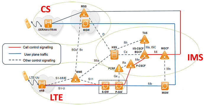

  1. LTE网络下没有专门用于承载语音呼叫业务的CS电路交换域,并且在IMS功能尚未完善时(终端/网络侧),不能实现语音业务。但语音业务又是运营商不可少的一项重要业务和收入来源,因此在LTE网络也要支持语音呼叫业务。
  2. 在LTE发展的初期,此时还存在大量的2G/3G网络, 采用原有的CS域语音方案来提供语音服务,可以让运营商以最小的改动,最小的投资解决LTE网络语音业务的问题。

  1. 模组侧
    • UE在ATTACH时需要进行联合附着(Combined EPS/IMSI attach Procedure)。
    • 支持NAS层扩展业务请求功能(Extended Service Request)。
    • 模组需要支持2G或者3G。
  2. 网络侧
    • 需支持SGs接口。
    • SGs是介于MME和MSC之间的一个功能接口,是实现CSFB和SGs短信必不可少的,SGs接口信令消息传输是基于可靠IP通信协议层的。
CSFB流程#
基于CSFB的电话方案可以满足移动通信运营商需要在LTE网络中提供语音通信的要求,并且可以保证通话的可靠性。

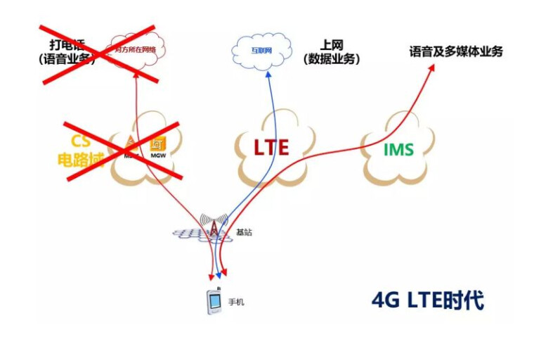

VoLTE (Voice over LTE) 是一种基于 LTE 网络的语音通信服务,它可以提供高质量、高性能的语音通话服务,同时,保留多媒体传输、即时消息、网络识别等 IMS 功能,实现了语音和数据的融合。
VoLTE 技术是基于 IMS 架构实现的,它使用 SIP 协议进行呼叫控制,并使用高品质的 AMR (Adaptive Multi-Rate) 编解码器等技术,提供高保真度的语音服务。与传统的 GSM、CDMA 等通信技术相比,VoLTE 可以提供更加稳定、高质量的语音通话服务。
传统上,语音通话使用2G或3G网络进行传输,而LTE网络主要用于数据传输。VoLTE的出现使得语音通话可以直接在LTE网络上进行,而不需要通过降级到2G或3G网络来实现。
VoLTE的基本原理#
VoLTE 的基本原理是将语音信号通过 IP 网络转发,将传统的分离的语音服务和数据服务进行整合。在 VoLTE 中,语音数据可以直接在 IP 网络上传输,而不需要再进行转换和编解码。同时,VoLTE 还支持 HD Audio 等高质量语音技术,使通话更加清晰、自然。
当用户拨打电话时,VoLTE 使用 SIP 协议来与 IMS 网络进行通信,并使用 QoS 技术来保证语音服务的优先级和稳定性。VoLTE 还支持多方通话和拒绝来电等功能,以满足用户的多样化需求。

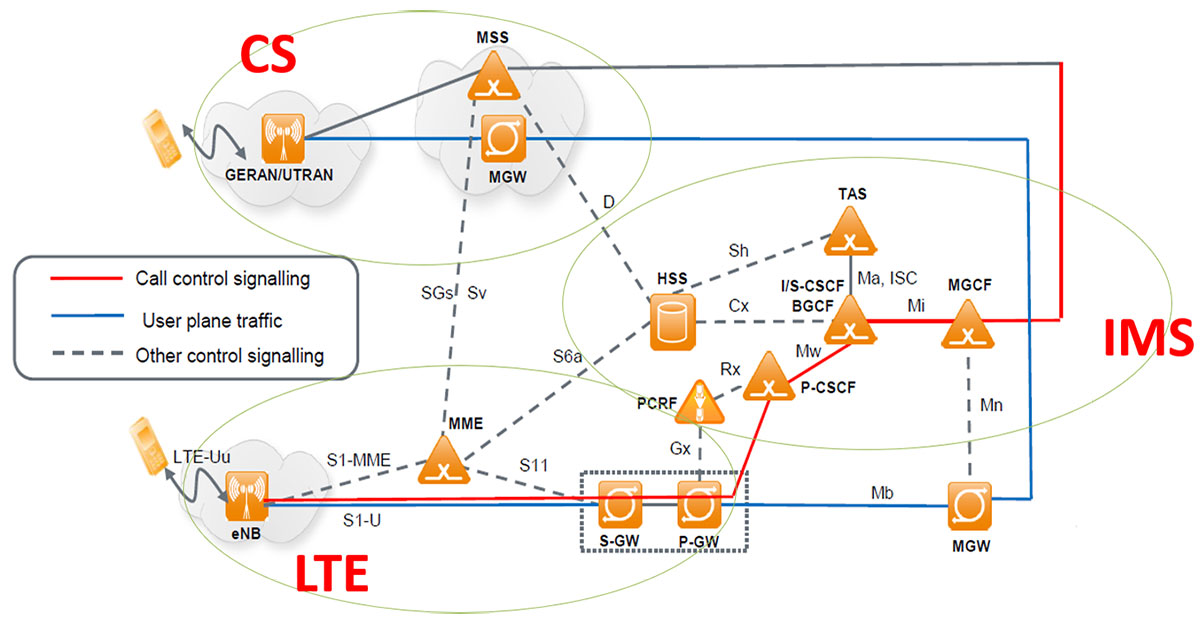

VoLTE是基于IMS网络的,简单来说,IMS是增强版的CS,于是在LTE的基础上,IMS取代了CS,使得手机用户可以打语音电话,且数据业务不会中断。增加IMS,相当于在使用LTE数据通道的基础上,给语音业务专门开辟了一条业务通道,这种IMS+LTE的语音解决方案,就是VoLTE。

VoLTE 是 IMS 的一个重要应用场景。IMS 通过 SIP 控制信令来处理呼叫和建立语音通话,VoLTE 技术采用了 IMS 架构,通过 SIP 协议实现呼叫控制和呼叫会话的管理。
VoLTE和IMS之间有着密切的关系。VoLTE基于IMS(IP Multimedia Subsystem)技术,使用VoLTE技术的电话必须具备VoLTE技术的运营商支持和4G网络支持,而IMS则提供了VoLTE所需的多媒体语音和视频服务。
IMS是一个开放的、标准化的、IP模块化的多媒体业务子系统,是4G移动网络的核心技术之一。它允许各种媒体信号(包括语音、数据、视频等)的实时多媒体业务在IP网络上进行传输,例如语音、视频、聊天、游戏、文件传输等,允许各个应用之间进行互联互通。
VoLTE基于IMS技术,通过IMS的语音和视频服务,实现高质量的语音通话,同时也可以实现高速数据传输。IMS提供的多媒体控制和处理能力有助于优化VoLTE通话的质量,并提供了一种高效的方式进行语音通信。同时,VoLTE基于IMS的技术还能够充分利用4G网络的高速数据传输能力,打破了以往语音通信只能单独使用2G或3G网络的局限。
VoLTE 最主要的功能就是实现基于 IMS 架构的高清晰度语音通话,它利用了 IMS 能力包括会话控制、质量保证、安全性、多媒体处理等。
