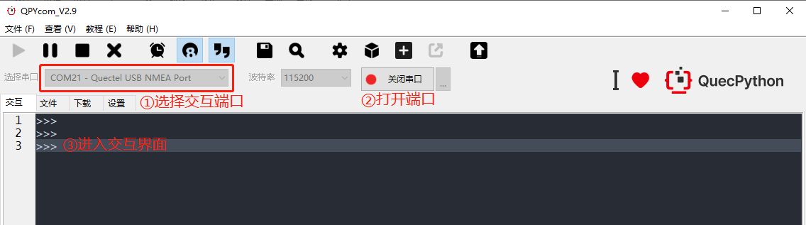

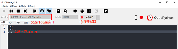

下面基于voiceCall的voLTE通话演示手机和模组进行语音通话的场景。以下操作中,模组端的操作都基于QPYcom工具,先打开QPYcom,并选择模组的python交互端口,进入如下界面:
为了方便看到整个语音通话过程中的所有事件,比如电话呼入、接通、挂断等事件。以下功能演示均提前注册回调函数,见4.4通话回调注册。
