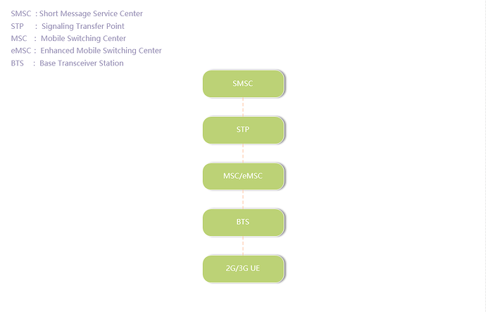

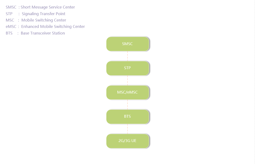

2G/3G 网络架构#
如下图2-1所示,在2G/3G时代,UE设备通过短信收发机将数据最终发送到SMSC,SMSC将收到的信息转发出去,以此完成短信通信。
图2-1

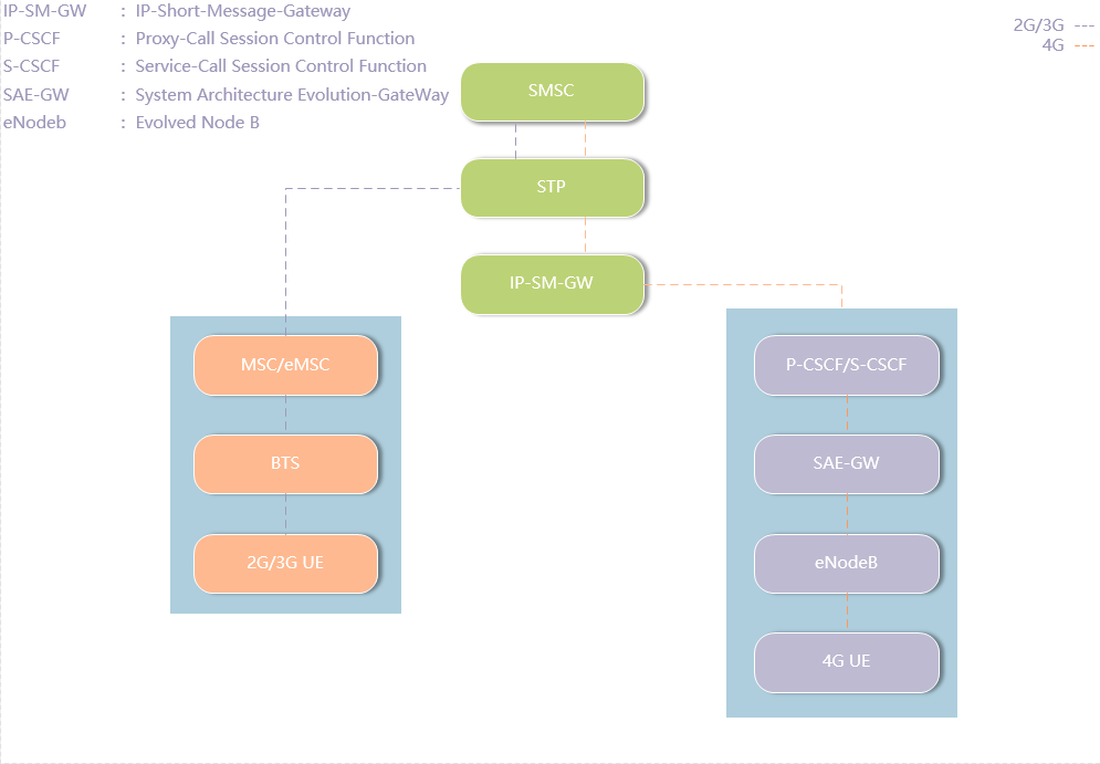

4G 短信网络架构#
如今4G短信网络框架图,如下图2-2所示,UE将短信数据发送到eNodeB,eNodeB将短信数据发送到SMSC,SMSC再将数据发送到接收端。两者的区别在于2G/3G和4G网元结构不同,4G网元以及网络结构在这方面比2G/3G要分类更多些,其通过新建网元IP-SM-GW实现SMS短信收发功能。
图2-2

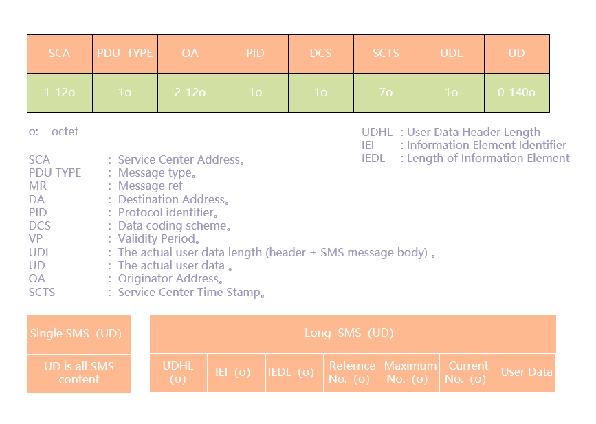

SUBMIT-PDU#
下图为发送PDU数据格式,可以按照如下格式组装数据,各个字段数值含义均可参考3GPP TS 03.40 协议文档,对于长短信UD包含用户数据包问题,可以参考图2-7中Long SMS (UD),QuecPython底层已经处理,无需关注。
图2-4

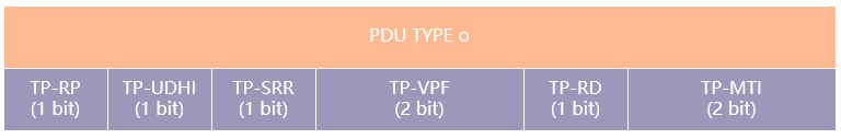

PDU TYPE#
PDU类型对于SMS-SUBMIT,结构图如下:
图2-5
  • TP-MTI,2bit
    • 表示短信PDU类型,如SMS-SUBMIT、SMS-DELIVER等。
  • TP-RD,1bit
    • 指示短信中心在处理SMS-SUBMIT类型数据时TP-MR和TP-DA相同的情况下,是接收还是拒绝。
  • TP-VPF,2bit
    • 有效期格式
  • TP-RP,1bit
    • 标记是否设置回复路径
  • TP-UDHI,1bit
    • 标记UD是否包含报文头,对于UD,长短信包含报文头,单条短信只包含用户数据。
  • TP-SRR,1bit

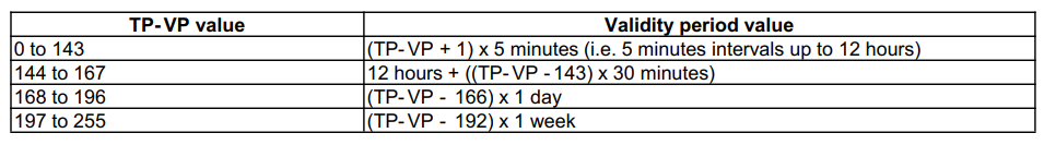

VP#
VP表示短信在短信中心的有效时间。

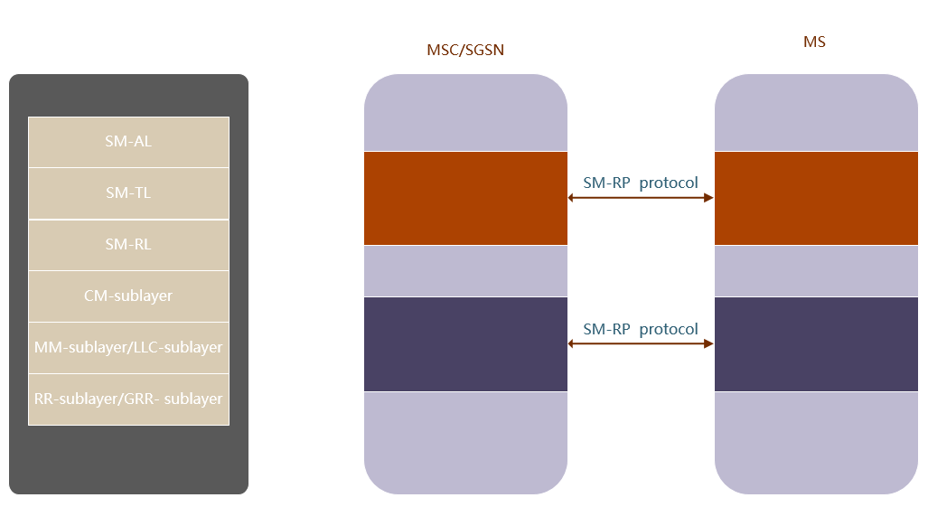

短信网络协议框架#
短信网络协议框架如下图:
图2-9
SM- AL Short Message Application Layer
SM- TL Short Message Transfer Layer
SM- RL Short Message Relay Layer
SM- RP SMR CM- sub Short Message Relay Protocol Short Message Relay (entity) Connection Management sublayer
SM- CP SMC MM- sub Short Message Control Protocol Short Message Control (entity) Mobility Management sublayer
RR- sub Radio Resource Management sublayer
LLC-sub Logical Link Control sublayer
GRR-sub GPRS Radio Resource sublayer

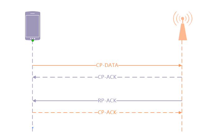

短信发送流程#
用户编辑短信完成后,通过移动终端设备主动发送短信数据,网络层回复CP-ACK,随后回复RP-ACK,最后移动终端设备回复CP-ACK。

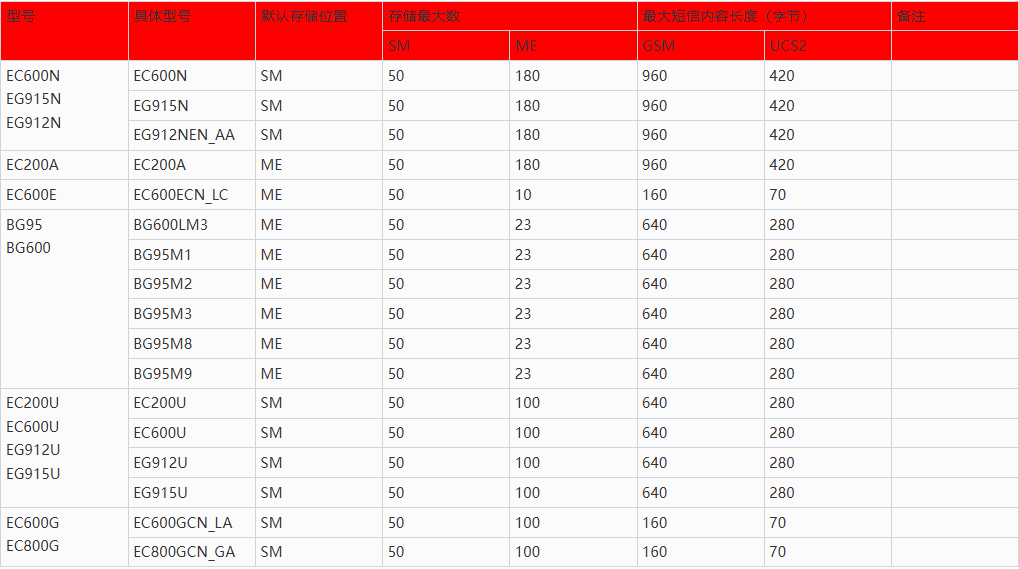

短信支持平台简介#
短信存储位置一般分为SM、ME和MT存储。
  • SM存储指接收短信后,将短信存储在SIM卡上,不占用设备储存空间。
  • ME存储指接收短信后,将短信存储在设备存储空间,不占用SIM卡空间。
  • MT存储指存储在SIM卡和设备空间中,如果SIM卡和设备存储空间其中某一个存储空间已满,则将之后的短信存储在另一个未存满的存储空间中。
目前QuecPython模组仅支持SM或ME存储,二者选一。对于短信数量统计以及功能支持,默认储存情况见下表3-1。
